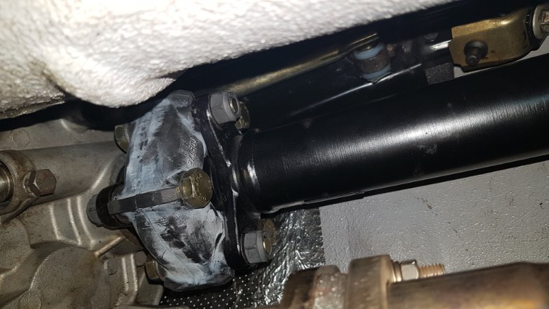

Exakt das gleiche Problem hatte ich auch. Es war die hardyscheibe. Hab die gewechselt und alles wieder perfekt. Gruß und allzeit gute Fahrt

Vielen Dank! Es handelt sich um die Gelenkscheibe an der Kardanwelle motorseitig? Wenn die Kardanwelle 'raus muss, gibt es andere Teile, die man bei der Gelegenheit mit austauscht?

der Input von 635CSi ist gut. Bei dem Gummizeug (hochbelastet) weiss man nie so recht.
Ihr könntet das kalte Fahrzeug auch mal auf die Bühne nehmen und vorsichtig sausen lassen....
Ich würde noch prüfen:
- Mittellager der Kardanwelle
- Ölleckage an Diff und Getriebe (und nur machen wenn es arg ist)
Beim Getriebe kann eine Leckage auch von der Schaltstange darüber kommen.
- Gelenke/Lager der Kardanwelle auf Spiel (nur zur Sicherheit)
viewtopic.php?t=27563
Und wenn die Werkstatt wieder einbaut:
- Falls die gewuchtete Kardanwelle auseinander gezogen wird: an der gleichen Pos wieder zusammen schieben
- eine saubere gerade Ausrichtung der Kardanwelle durch das MIttellager
- Mittellager muss vorgespannt sein (mm müsste ich schauen)

Anschlussfrage: Passt die "normale" Gelenkscheibe 26 11 1 107 832 zum 5-Gang-Schongetriebe?

diese Hardyscheibe passt zum 5 Gang-Schongetriebe
und noch bei BMW erhältlich.
