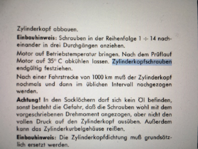

Frage: zieht ihr die Zylinderkopf Schrauben nach? In welchen „üblichen“ Intervallen? BMW gibt das eigentlich ja vor…finde aber nichts dazu in der Rep Anleitung

Ich kenne das nur von erstmalig nach der Kopfmontage nach 1000 km. Von einem wieder kehrendem nachziehen hab ich noch nie gehört.
Ob mit Drehmoment oder mit Drehwinkel angezogen wird ist abhängig von der Zylinderkopfdichtung. Wenn man eine neue kauft, steht das dort aber in der Beschreibung.

Ok es steht in der E9 Rep-Anleitung so drin (siehe Screenshoot). Auch in der E24 Rep-Anleitung steht es so drin…und wenn ich an die zahlreichen gelockerten Schrauben und Muttern am Vergaser/Auspuff/Ansaugstutzen denke kann der Hinweis nicht grundlos sein

Ich hatte an einem anderen Motor den Kopf (Grauguss) überholen lassen.
Die Kopfschrauben liesen sich nach einiger Zeit ein Stück nachziehen, weil sich die Dichtung "gesetzt" hatte (so wie in der Literatur beschrieben)
Habe nun nach Jahren nochmals nachgeschaut und die Schrauben machten keinen Mucks mehr.
