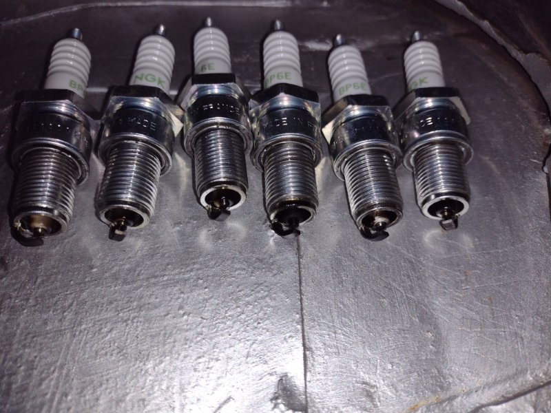

- Falschluft ? (..CO-Wert passt net, läuft ja eher zu fett) > ist da noch eine Kaltstartanreicherung aktiv ?

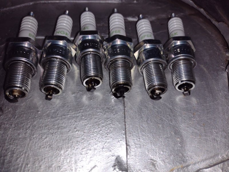

- Wie sehen die Kerzen aus ?

- Die Kerzen na ja im Leerlauf eher schwarz aber wenn ich längere Strecken fahre dann eher grau bis weiß

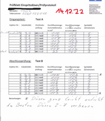

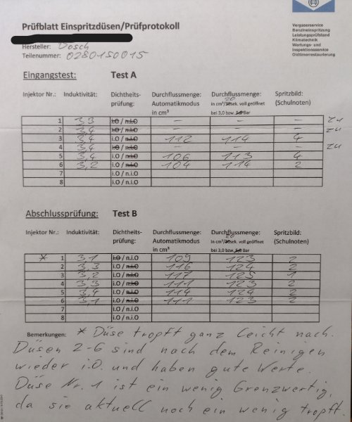

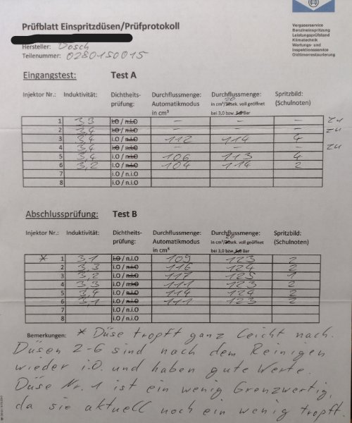

- Nach dem Erwerb habe ich die vorhandenen Einspritzdüsen zunächst selbst gereinigt im Ultraschallbad. Es waren zwei 015er und vier 003er vorhanden. Dann bin ich einige Monate so gefahren bis eines Tages die Einspritzventile einfach undicht waren.
- Zum Glück habe ich mir noch vier Stück von den 015er besorgen können. Habe dann alle reinigen lassen beim Bosch-Dienst.
- Alle 003er waren undicht und die 015er waren für mich dicht, aber der Bosch-Dienst meinte, dass eine 015er etwas undicht ist aber nicht innen am Ventil, sondern außen wie die 003er also kein Lecken.
- Nach dem Reinigen kein Unterschied würde ich sagen....hat nichts gebracht außer ein gutes Gefühl

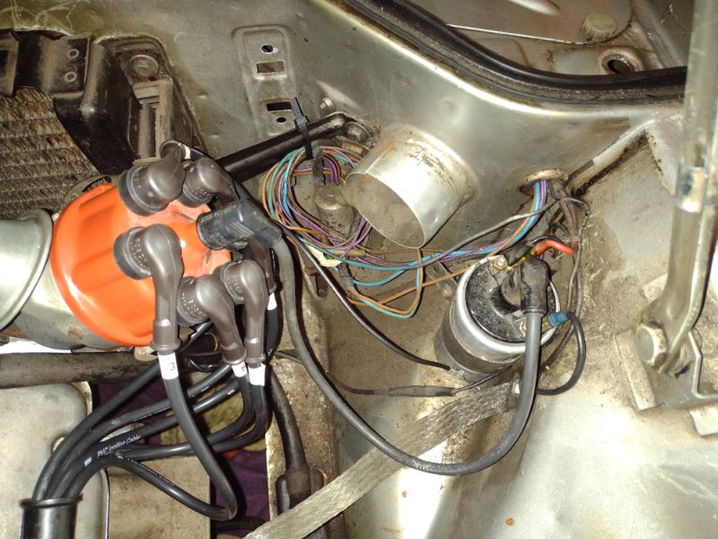

ganz offen: Bei diesem Fehler wirst Du nur voran kommen, wenn Du logisch und präzise auf Basis von Messungen und Beobachtungen mit systemischen Verständnis nach Ursachen suchst. No other way.
Mit "es könnte sein" hast Du das erhebliche Risiko, weitere unbeabsichtigte Fehler einzubauen.
Die erste vernünftige Indikation ist der zu hohe CO-Wert. Er löuft zu fett.
> Kannst Du an dem Poti am SG den CO-Wert verstellen ?
> Nein: Drosselklappenschalter tut net
Ich werde weiter nach Falschluft suchen. Wenn man die Drosselklappe mit der Hand zuhält, dann holt er sich vermutlich aus dem Kurbelgehäuse oder so Luft....da pfeift es, aber wenn ich die Kurbelgehäuseentlüftung verschließe, dann geht er aus wenn man die Drosselklappe zuhält.
> Das darf so nicht sein. Er muss ausgehen. > eine 2. Spur. Gleichzeitig zu fett ???
> Das kann auch so nicht sein: Die Kurbelgehäuseentlüftung ist normal vor der Drosselklappe (sonst würde jeder im Schub bläuen wie blöd)
Beiträge: 1647
Re: Unruhiger unrunder Motorleerlauf
Hallo Joachim
Ferndiagnosen sind immer schwierig. Den Kabelbaum würde ich keinesfalls als Ursache ausschließen, da schlechte Übergangswiderstände (im Kabel zum Stecker) alle möglichen und unmöglichen Fehler verursachen können.
Da du ja selbst die ESV im Verdacht hast stellt sich mir die Frage, ob die ESV auch mit dem richtigen Benzindruck angefahren werden. Hast du den Benzindruck mal überprüft und auf 2 bar eingestellt? Die besten ESV können nur richtig arbeiten, wenn der Druck auch stimmt. Welche Benzinpumpe hast du verbaut?
Das zweifelhaft nachtropfende ESV hätte ich persönlich nicht verbaut. Das könnte schon das Problem sein.

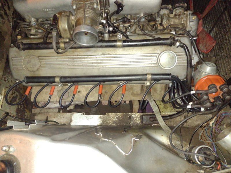

Falschluft kommt häufig über die beiden V-Dichtungen der Drosselklappe vor. Die Hebel in und außerhalb der Drosselklappe sind ebenfalls oft sehr stark abgenutzt, da weiß der Computer dann nicht, ob und wie weit die Drosselklappe tatsächlich offen ist. Der Drosselklappenschalter selbst ist auch eine häufige Fehlerursache vor allem bei Teillast.
Ansonsten bleibe ich bei meinem ersten Satz:-)
PS: Die Zündung hattes du dir schon mal am Oszilloskop angeschaut?

Der Bosch-Dienst hat mir jezt gesagt, dass er die Einspritzventile noch einmal überprüfen wird (kostenlos). Ein Einspritzventil brauche ich noch was ich wohl morgen bekommen werde (hoffentlich).

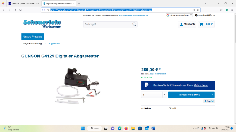

https://www.scheuerlein-werkzeuge.de/ve ... bgastester

Hallo, einen CO Tester würde ich mir nicht mehr zulegen.
Mach eine Breitband Lambdasonde rein, und Du weisst woran Du bist.
Die Kits von Innovate kann ich nicht empfehlen - hatte ich mehrere und die hatten wirklich eine Halbwertszeit und gingen früher oder später (meistens früher aber die Garantie erstreckte sich dann nicht auf das Tauschgerät) kaputt.
Jetzt habe ich ein Prosport und ein 14point7 - und bin mit beiden zufrieden.
Das Prosport hat einen großen Vorteil - du kannst die Sonde und alles eingebaut lassen und das Display einfach an- und abstöpseln wenn Du es brauchst.
Nachteil vom Prosport: wenn man einen Batterietrennschalter im Auto hat verliert es jedes mal, wenn es vom Strom getrennt wird die Einstellung, dass es nicht piepsen soll.
https://www.merx-tuning.de/breitbandanz ... serie.html
Gibt es bei anderen Anbietern noch günstiger

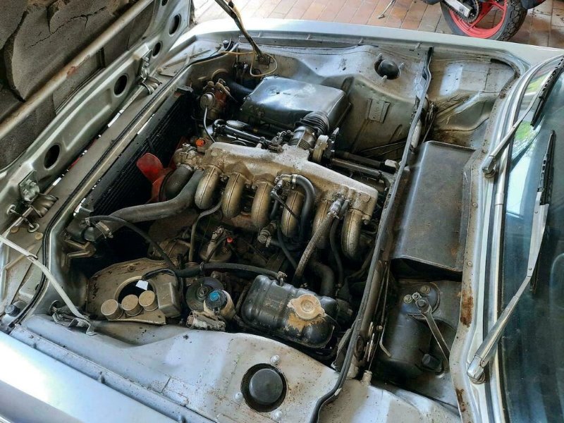

Video vom 525 E12:
https://www.dropbox.com/t/RC4hsbYFp5xCP1nG
Ich schicke zunächst die Einspritzventile dem Bosch-Dienst noch einmal zu und er soll sich die noch mal anschauen. Dann sehen wir weite okay....vielen lieben Dank.

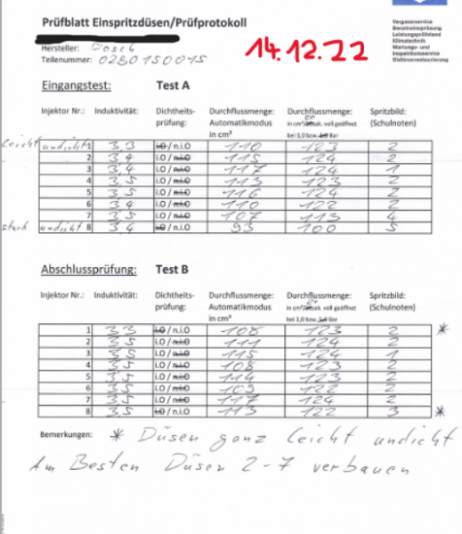

heute kamen die Einspritzventile der der Bosch-Dienst noch einmal überprüft hat und zusätzlich zwei Stück gereinigt und geprüft. Nun habe ich wie er es empfohlen hat die Nummern 2-7 eingebaut und stelle keine Änderung fest. Motor vibriert immer noch so wie vorher. Nächster Schritt: Gespräch mit Lothar und er leiht mir seine Einspritzventile aus zum Testen. Werde wieder berichten. Vielleicht einen anderen Kabelbaum mal dranhängen. Schönen Abend noch oder lieber eine gute Nacht.

vielen lieben Dank für deine Antwort. Also die geliehenen Einspritzventile haben keinen Erfolg gebracht aber dann ist mir gestern etwas am Verteiler aufgefallen was ich bislang nicht gemerkt habe und zwar beim Verstellen des Zündzeitpunktes hat er den Drang hat nach oben herauszukommen. Antriebsritzel habe ich versucht zu Prüfen aber da kommt man nicht dran. Später sah ich Deinen Beitrag zum Axialspiel des Ritzels....vielleicht habe ich das gleiche Problem also wäre mein ganzer Aufwand mit den Einspritzventilen umsonst gewesen. Werde versuchen das obere Teil vom Steuergehäuse auszubauen. Abgas kann ich noch nicht messen....erstmal mache ich mich an den Verteiler dran. Weißt du ob dein Motor damals auch so unruhig lief? Viele Grüße, Joachim

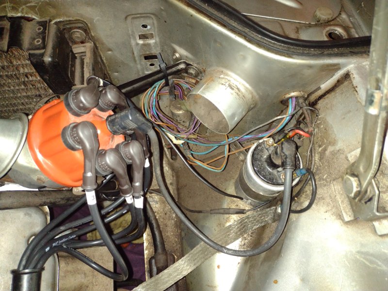

ein Haupteffekt war damals, das ich mit der Zündlichtpistole einen springenden Zündzeitpunkt hatte.
Ob er unrund lief weiß ich nimmer (ich habe ja auch halb parallel viel an den Versagern äh Vergasern gemacht)
Das Spiel im Verteiler würde ich genau analysieren.
Manche machen sich bei defektem Verteiler eine 123 ignition rein. Da ist der Verteiler dabei.

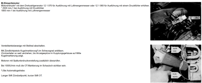

Habe soeben im WHB geschaut. Einstellen des Zündzeitpunkes. Die Drehzahlen beim Einspritzer sind anders als beim Vergaser:
- Mit Druckfühler: 2500; mit LMM: 1800
- Auf jeden Fall muß der ZZP sauber stabil am richtigen Punkt bleiben. Und nicht mal ein paar Grad vor und zurück.
Und wenn man von oben oder unten "randreht" muß er auf den gleichen ZZP kommen.
- Und die Unterdruckverstellung ist abzuziehen; also beide.
Wichtig ist dann noch der Kontrollpunkt bei 1000.
Dafür sind die U-schläuche anzuschließen.
OT erscheint, wenn die Fliehkraftverstellung und die Unterdruckverstellung korrekt arbeitet.
Viel Erfolg !

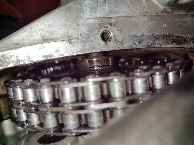

heute habe ich im kalten Zustand das Axialspiel gemessen und habe 0,65 mm....0,7 mm passt mit etwas Gewalt auch noch! Jetzt die Frage: Muss man nicht die Ausdehnung beachten also einerseits dehnt sich ja auch der Stirndeckel aus und andererseits die Nockenwelle oder ist die axial fixiert? VG Joachim
Beiträge: 1647
Hallo Joachim
Die Nockenwelle wird vorne fixiert, die Ausdehnung der Nockenwelle wird also nach hinten erfolgen.
Inwieweit die Ausdehnung des vorderen Deckels eine Rolle spielt, kann ich nicht beurteilen.
jhettmann
Beiträge: 159
Beitrag von jhettmann »
super vielen lieben Dank für die Antwort. Ich werde es nach Gefühl minimieren also lasse etwas Spiel z.B. 0,1 mm und baue es zusammen. Der Lothar hilft mir bei dem Verteiler....das machen wir als nächstes. Ich habe zwar verschiedene Verteiler ausprobiert, aber ob die alle funktionieren....keine Ahnung und deshalb bin ich dem Lothar sehr dankbar. Die Infos vom Willy helfen mir auch weiter um Stück für Stück es zu verstehen.
ich würde im Spiel auch auf 0,1mm oder gar weniger gehen.
- Der Aludeckel hat mit 23 einen fast doppelt so hohen Ausdehnungskoeffizienten wie die Stahlwelle mit 13;
d.h. bei Erwärmung wird das Spiel net kleiner sondern eher größer
- Der Aludeckel hat sicher etwas Elastizität; man könnte daher sogar auf 0 gehen.
- Ich glaube, dass Resonanzeffekte bei dem Thema hier auch eine Rolle spielen.'
Durch Ändern des Spiels ändert sich auch die "Klackerfrequenz";
allein das kann das System weitgehend beruhigen.

eine Frage noch: Soll ich sicherheitshalber den Stirndeckel abmontieren wenn der Motor warm ist und dann gleich messen? Dann stellt sich auch noch die Frage...na ja ich habe ja mit meinen alten Dichtungen gemessen und jetzt kommen neue....vielleicht einmal trocken montieren, Axialspiel messen, Deckel demontieren und dann erst mit Dichtmittel auf der Unterseite bestreiben und montieren. Oder einfach die 0,60 unterlegen und fertig.

ich glaube, dass das Axialspiel der Nockenwelle (und ggfs. der Verteilerwelle), solange es sich im Rahmen hält, vernachlässigbar ist.

erschwerend ist auch noch, dass sich die neuen Dichtungen leicht nachsetzen.
Ich würde wahrscheinlich einfach die 0,6 einbauen und dann nach ein paar Tagen schauen, was sich in Praxi mit neuen Dichtungen ergeben hat.
Spannend wird die Frage sein, ob Du eine Verbesserung merkst oder die Suche weitergeht.
Ist das mit dem Axialspiel der Welle im Zündverteiler obsolet ?

Hier: Bei axialem Spiel der einer leichten Welle kann so was natürlich auch in axialer Richtung passieren; mit Wirkung auf den ZZP bei schrägen Flanken; ohne hörbares Geräusch.
Und natürlich Last=Reibungs/drehzahlabhängig ..... doofe Physik....

ich wüßte nicht, was das Ändern des Axialspiels am Verteiler am Motorlauf ändern sollte. Auch wenn sich der Zündzeitpunkt minimal verändern sollte, könnte man das durch Drehen am Verteiler wieder herstellen. Der Motor müßte trotzdem rund laufen. Ich meine, dass das Ändern der Spiels nichts am Motorlauf ändert.
Ich bin mal gespannt.

also heute habe ich die Passscheiben 0,6 mm eingebaut und dann auch mal gemessen im kalten Zustand. Na ja 0,05 bis 0,1 mm Spiel also schon ganz knapp...0,1er habe ich praktisch gar nicht hineinbekommen. Leider läuft der Motor genauso wie vorher. Das was Willy meint ist vielleicht nur das Springen des Zündzeitpunktes. Also als Nächstes Verteiler vom Lothar und natürlich gibt er mir fleißig Tipps. Auf jeden Fall bedanke ich mich schon mal für die ganzen Infos.....irgendwann finden wir den Fehler hoffentlich. Im Januar will ich dann mal ein Zündbild machen lassen in der Werkstatt wenn er Zeit hat.
Wünsche Euch frohe Weihnachten

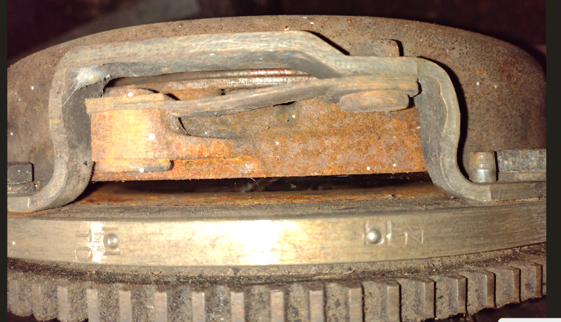

So nun ein Video von einer Umdrehung und siehe da, ich sehe nur eine Kugel auf der Schwungscheibe, aber bei dem Ersatzmotor Vergaser sind zwei Kugeln eine OT und eine Zündzeitpunkt. Kann es sein, dass es Schwungscheiben gibt wo die Kugel nicht vorhanden ist bei dem CSI auf OT?
Meine Kugel hat eine weiße Farbmarkierung und befindet sich ca. 20 Grad vor OT jedoch im Vergleich zu der OT-Markierung auf der Riemenscheibe.
Vielleicht stimmt da irgendwas nicht und die Nockenwelle ist doch um einen Zahn zur Kurbelwelle verschoben!

Wie Gerhard zu anfang geschrieben hat verhindert der O Ring meiner Meinung nach das Achsialspiel.
Ich hatte auch Spiel im Verteiler und habe Dieses mit einem neuen O Ring beseitigt.
Dadurch das Stahl ( Nockenwelle und Antriebswelle) und Alu (Zylinderkopf und Steuerdeckel) einen sehr unterschiedlichen Ausdehnungskoeffizienten haben wäre ich mit mechanischem Ausdistanzieren sehr vorsichtig.
Ausserdem glaube ich das sich die Leute bei BMW bei der konstruktion etwas gedacht haben.
Der O Ring auf der Verteilerantriebswelle hat meiner Meinung nach keine andere Aufgabe, als das Achsialspiel zu verhindern..
frohe Weihnachten

laut meiner Reparauranleitung wird der Zündzeitpunkt auch nicht an der Riemenscheibe gemessen (abgeblitzt), sondern an der Schwungscheibe. Ist das beim CSI anders? Und ich habe einen 1973er 3.0 cs, der nur eine Kugel hat.
Hast du mal geguckt, wenn die Schwungscheibe auf OT steht, ob der Verteilerfinger auch auf dem ersten Zylinder steht und ob der Kolben vom ersten Zylinder dann auch oben ist? Vielleicht ist da bei dir schon was nicht stimmig.

Verteilerfinger auf Kerbe ist schon mal gut. Jetzt noch gucken, ob das Zündkabel vom ersten Zylinder auch wirklich dort auf der Kappe steckt, wo auch der Verteilerfinger steht, wenn er auf Kerbe ist.

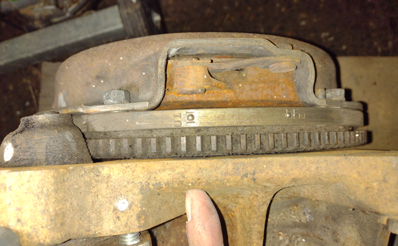

ja okay aber auf der Schwungscheibe habe ich keine Kugel auf OT sondern nur die gelben Striche am Zahnkranz. Deshalb dachte ich, dass vielleicht die Nockenwelle doch nicht richtig steht zur Kurbelwelle. Soweit ich wei ist es möglich bei dem M30 Motor, dass die Nockenwelle um einen Zahn verkehrt steht und der Kolben berührt die Ventile nicht. Deine Info den OT mit der Messuhr zu ermitteln ist doch eine gute Idee...ich werde es mal versuchen. Wobei ich langsam denke, dass es doch an der D-Jetronic liegt, da sich der Motorlauf verschlechtert hat, aber das Unrunde ist geblieben. Na ja ich werde berichten.

Hier ein Video mit 015er Einspritzventile nach Reinigung:
https://www.dropbox.com/t/ikZhflnawN6UVFf9
Beiträge: 516
ui - das Geräusch hört sich in der tat etwas "befremdlich" an.
ich trau mich fast gar nicht zu fragen: liegen da Schläuche offen und zieht es mächtig falschluft oder ist das ein mech. Geräusch?!?! Hört sich fast an wie beim Zahnarzt wenn die 3 von den saugern in die Gosch legen :-)))))))))))))))
ok.
Mein Motor (Vergaser) hatte vor nich allzulanger Zeit auch so ein seltsames rucken meines motors (optisch fast identisch).
Finale Grande waren es 1 oder 2 Zündkabel/Stecker verbindungen (und zwar an der Stelle wo man die Kabel in den Kerzenstecker auf das "Gewinde" dreht - ein Stecker (der auf der Kerze) war sogar innerlich defekt. Hatte in dem Zug damals die 123ignition Zündspule verbaut - damit ist er noch besser/stabiler gelaufen & war doch noch auf dem Leistungsprüfstand und haben nochmal ca 10PS gefunden (Zündung/Vergasereinstellung) achso- vorher hatte ich noch ein aufgescheuertes Kabel von dem "Zündstrang" (Auge Drehzahl-Signal an Diagnosestecker ) entdeckt. Zufällig da ich mitm Schraubendreher beim Motorlauf den Strang verschieben wollte... das ging durch die Kabel-Ummantelung die porös war über auf den Bereich Ventildeckel Kante vorne... In dem Moment des scheuerns hats dann auch solche Aussetzer gehabt. wie gesagt CS...sah zumindest sehr identisch zu deinem Motorrucken aus!

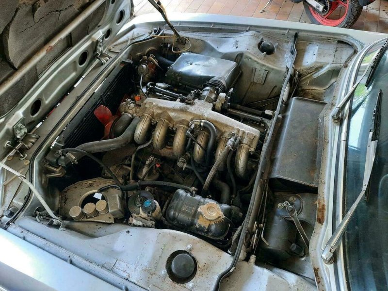

Beiträge: 1647
Hallo Joachim
Bist du dir sicher, dass bei deiner Zündkabelverlegung nicht ein Kabel auf dem Krümmer verschmort ist? Du wolltest alles wieder so machen wie es gehört. Da gehört auch eine ordentliche Verlegung der Zündkabel im Zündkabelrohr dazu. Es ist gut möglich, dass dir ein Funken über dein Massekabel, oder über die Karosserie abhaut. Da du geschrieben hast, dass du viel Kurzstrecke, und durch die Prüfungen wohl öfter mal nur kurz den Motor gestartet hast, würde ich auch dringend neuen Kerzen verbauen. Ich selbst verwende schon lange keine BOSCH Kerzen mehr, sondern die NGK BP6E
Diese gibt es aber in 2 unterschiedlichen Ausführungen. Bei den einen kann man die Hülsen nicht abschrauben, je nach dem welche Kerzenstecker du verwendest passen die dann nicht.

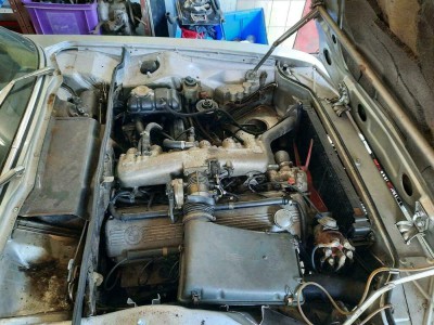

Mach doch mal ein paar Bilder vom Motorraum, im Detail und in der gesamten Ansicht.

Hallo Tommy, hallo Gerhard,
ich bin heute noch zu nichts gekommen.....Bilder werde ich machen (jezt nur die zwei Bilder vom Motorraum) und mir Eure Beiträge in Ruhel durchlesen...Dankeschön.
Aktuell ist es so, dass ich ja ständig am Probieren bin und deshalb sind z.B. die originalen neuen Zündkabel nicht drauf, sondern die Silikonkabel da ich die neuen nicht ständig ab und dran machen möchte. Auch der Luftfilterkasten ist ständig ab, damit ich nicht den auch ab und dran machen muss....deshalb saugt der Motor auch so laut aus der Drosselklappe. Melde mich.
Hier noch einie kurze Videos:
https://www.dropbox.com/t/7UrbAdHrqsR6mHOI
https://www.dropbox.com/t/BkM28q47TH9ikk0r
https://www.dropbox.com/t/ijl3QBzpgff2D3Hg

im Sinne der Systematik:
- Die Kerben Nockenwelle / Kurbelwelle stimmen (Diskussion unten/früher) ?
- Der Zündzeitpunkt bei 2500 1/min mit abgezogenen Unterdruckschläuchen ist auf "Z" /also weit vor OT ?
(Ausführung mit Druckfühler und nicht mit LMM)
- Der Zündzeitpunkt ist stabil an einer Stelle und springt net hin und her ? (vgl Diskussion "Lose im Antrieb") ?
- Der Zündzeitpunkt bei 1000 1/Min mit angeschlossenen U-schläuchen ist stabil auf OT
(wenn es nix auf der Schwungscheibe hat; kannst Du ja ersatzweise die Kerbe auf der Riemenscheibe nehmen)
>> Unterdruck- und Fliehkraftverstellung ist i.O.
- Das Zündgeschirr ist gut ? (Aussetzer höre ich eher net)

Undichtigkeiten: Habe ja mal die Anschlüsse Zusatzluftschieber (im warmen Zustand), Bremskraftverstärker und Kurbelgehäuseentlüftung an der Drosselklappe verschlossen und dann die Hand auf die Öffnung der Drosselklappe gesetzt und der Motor geht aus…deshalb denke ich, dass ich keinen Undichten habe natürlich in diesem Zustand wo alle verschlossen sind. Motor läuft gleich schlecht egal ob kalt oder warm im Leerlauf und im Lastzustand na ja das ist mir zunächst nicht so wichtig…erstmal soll er im Leerlauf laufen. Motor einen guten Durchzug find ich allerdings fahre ich nicht so schnell…höchstens 100 auf der Landstraße meistens. Auf dem Leistungsprüfstand war ich nicht…denke das macht noch keinen Sinn wenn der so läuft. Verkäufer weiß von nichts. Die Nockenwelle hat zumindest die gleiche Gussnummer (1250057) wie Original allerdings ist der Hub 7,4 mm anstatt wie in den Unterlagen 7,1161. Ein Bekannter hat den gleichen Hub…wir gehen von einer originalen Nockenwelle aus.
Das Saug-Geräusch kommt aus der Drosselklappe, weil der Luftfilterkasten nicht vorhanden ist da ich aktuell teste. Zündkabel inkl. Stecker sind neu. 123ignition Zündspule geht bei mir nicht so richtig glaube ich, da doppelt so viele Signale als vom Gebiss kommen…..das habe ich hier im Forum gelesen soweit ich weiß. Wollte erstmal beim Original bleiben. Was bedeutet (Auge Drehzahl-Signal an Diagnosestecker)? Interessant, dass dein Motor damals ähnlich lief!
Also noch einmal zum Verständnis:
Motor hat von Anfang an diese Vibrationen bzw. unruhiges Leerlaufverhalten gehabt…bis heute.
Dann habe ich Ende Oktober die Einspritzdüsen reinigen lassen…keine Änderung, dann andere gebrauchte Einspritzventile eingebaut und er lief sehr schlecht, dann wieder zurück gebaut usw. genau weiß ich das nicht mehr, aber man kann sagen seit diesem Zeitpunkt lief der Motor insgesamt schlechter als die ganzen Monate davor….je mehr ich daran arbeite desto schlechter wird es…manchmal frage ich mich ob die D-Jetronic dieses ständige Tauschen der Teile verträgt.
danke für die Anmerkungen. Zündkerzen habe ich heute geholt NGK BP6E und bin hier im Dorf eine Runde gefahren bis der Motor warm war...dann abkühlen lassen und Zündkerzen herausgedreht (siehe Bild). Aktuell berührt sich das Massekabel mit dem Zündkabel vom Zylinder 1...weiß nicht ob ein Abstand vorliegen muss...kann ich ja noch versuchen zu machen. Aktuell ist ja auch noch die Transitorzündanlage angeschlosssen...diese werde ich zurückbauen auf originale Spulenzündung obwohl ich das schon mehrmals hatte, aber egal...wieder zurück zum Ursprung. Weitere Bilder kann ich noch machen.
Viele Grüße an Tommy, Gerhard und Willy (Rest kommt die Tage an Antwort, sonst zu viel)
Dankeschön
