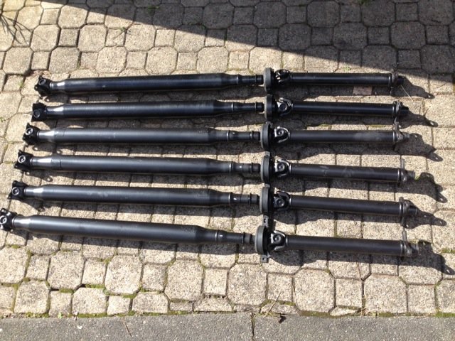

Ich hab immer ein paar überholte Wellen für 5 Gang auf Lager. Müsste wissen, ob dein 5 Gang den langen Abtriebsflansch hat und ob du die dünne oder dicke Hardyscheibe verbauen möchtest.
Kannst mir ja mal ein paar Bilder vom Getriebe schicken.
