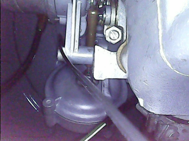

anbei ein Bild aus meinen Vergaseraktivitäten.
wenn man weit genug hinein zoomt, sieht es ganz stark nach einer "Blinddüse" aus.
Ich tu´mich schwer mir vorzustellen, dass sich eine Vergaserdüse so zusetzt, dass beidseitig kein Bohrungsansatz mehr zu sehen ist und der Schmutz so massiv drin ist, dass man den nicht einfach rausdrücken kann.

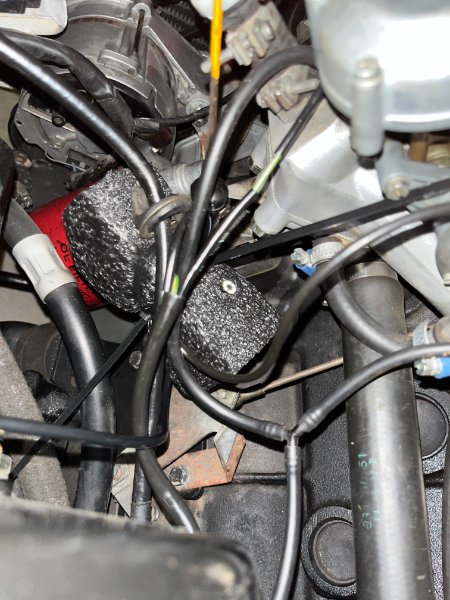

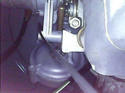

Testfoto der Kamera in Position.
Kamera mittels Styroporkeil in Position gebracht.
Während der ganzen Sucherei sind (zumindest...) drei Fragen aufgetaucht:
1. Wie werden die beweglichen Teile, z.B. Kulisse, geschmiert? Ich habe aktuell nur bei der Spannfederverbindung etwas Lagerfett hineingegeben.
2. Wird die Spannfederverbindung schon vor der Freigabe der 2. Stufe durch bereits früher anliegenden Unterdruck "aufgezogen", wodurch die Klappe dann sofort weit öffnen kann, oder was ist der Zweck dieser Feder?
3. Wenn ja, wird dieser Unterdruck schon bei niedrigeren Drehzahlen aufgebaut?

nachdem das Wetter anfangs ziemlich schlecht war und ich andererseits im Moment wenig Zeit habe, hat es etwas gedauert.
Zusammengefasst sieht es wie folgt aus:
1. Nicht zuletzt aufgrund Peters Warnung habe ich mit einem mittels abgeschnittener Waschmittelkappe "getunten" Synchronisationstrichter + Staubsauger den Saugdruck der 2. Stufe simuliert.
Das funktioniert ziemlich gut, ist jedoch nicht ungefährlich! Die Versuche waren deshalb jeweils sehr kurz, weiters war ich im Freien und habe den Sprit aus der Schwimmerkammer vorab so gut es ging mittels Spritze durch die größere Luftkorrekturdüse herausgeholt.
Die Verbindungen zum Gasgestänge habe ich vorher ausgehängt. Die Beschleunigerpumpe wurde somit deaktiviert und die Entriegelung der 2. Klappe wurde dadurch auch einfacher.
Ergebnis: Beide Klappen gingen mit der exakt gleichen, eher geringen Saugleistung auf.
2. Die Kulissenmechanik ist bei beiden Vergasern sehr leichtgängig. Da klemmt nichts und alles sieht sehr gut aus. Irgendwas zu schmieren erschien mir letzlich als unnötig.
3. Nachdem beide Klappen beim Test öffneten, getraute ich mich auch einen Live- Test mit Minikamera zu machen. Ich konnte das Ganze überraschend gut filmen und war diesbezüglich recht begeistert!
Ergebnis auch hier: Beide Klappen öffneten einwandfrei!
4. Um auch den Tank und den Weg zur Benzinpumpe als Fehlerquelle auschließen zu können, habe ich eine Testfahrt mit Benzinkanister + separatem Benzinschlauch bis zur Pumpe unternommen.
Ergebnis: Am Verhalten hat sich nicht das geringste geändert.

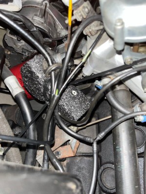

Kameraposition (=heller Fleck im Schaumstoff)...
...und Resultat daraus.

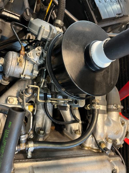

Saugeinrichtung
Saugeinrichtung

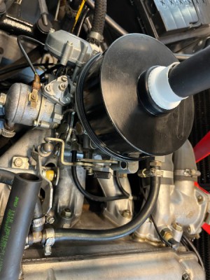

Ich füge ein paar Fotos bei,worauf du achten musst.
Noch ein Nachwort: Da du angibst,dass der Motor erst oberhalb 4000 Upm muckert,gehe ich mal davon aus,dass an beiden Vergasern die Benzinzufuhr zum Mischrohr nicht gestört ist,weil bei 4000 Upm auch die 2.Stufe schon geöffnet sein müßte.Leuchte mal von oben rein,ob visuell über 2500 Upm die ausfließende Benzinmenge an beiden Vergasern gleich ist.Wenn nicht,dann mußt du den Fehler ganz woanders suchen.

* Folgendes habe ich glaube ich noch nie erwähnt: Im kalten bis zum leicht warmen Zustand gibt es keinerlei Ruckeln und er würde vermutlich auch hochdrehen können, aber so lange er zu kalt ist, trau ich mich halt nicht...
Nachdem ich die Öffnung der Klappen sogar gefilmt, und die Unterdruckdosen, sowie die Kulissenmechanik mehrmals geprüft habe, fällt mir als Nichtprofi nur mehr das Thema Falschluft ein. Ich hätte nie gedacht, dass ich mein Haarlineal aus der Lehrzeit (= in Deutschland "Azubi") jemals wieder benötigen würde, aber nun konnte ich damit feststellen, dass der Schwimmergehäuse Ansaugteil der 2. Stufe ca. 0,4 mm "hängt", siehe Bild:
Bei der 1. Stufe ist es deutlich weniger und das gewonnene Bild sieht bei allen insgesamt 4 Vergasern in Etwa gleich aus: Wird der Düsenteil ohne Dichtung montiert, werden ca. 0,15 - 0,2 mm wieder "aufgeholt", d.h. es ist ein Restspalt von noch ca. 0,2 mm - 0,25 mm vorhanden.
Das Dilemma hat wohl mit der Öffnung der Vergaser begonnen. Der Betrieb hat damals eine Papierdichtung von ca. 0,75 mm Stärke montiert (im Bild links, öfters verwendet, aber materialbedingt wohl nur 1x einsetzbar). Die neue BMW Originaldichtung (Bild rechts) ist gleich stark, jedoch scheint mir das Kunststoff- Material gegenüber dem alten viel unnachgiebiger bzw. weniger anpassungsfähig zu sein (gilt auch für den W&N Dichtungssatz). Bei der alten Dichtung habe ich tatsächlich Höhenunterschiede von ca. 0,2 mm messen können. Das schaffe ich bei der Neuen nicht einmal ansatzweise.
Der Unterschied der Abdrucktiefen ist zwar recht gut zu sehen, fällt jedoch in Natura noch deutlicher aus.

* Simulation Öffnung der zweiten Klappen mittels Staubsauger - siehe Bilder oben.
* Filmen der Klappenöffnung während der Fahrt mittels Minikamera abwechselnd, da ich nur eine besitze. Ergebnis: Eindeutig OK!
...und genau die letzten drei Punkte sind es, die mich irritieren! Wie kann es sein, dass die Klappen eindeutig öffnen, aber das Ganze sich so verhält, als ob dies zumindest eine nicht tun würde?

* Messung des Benzindrucks mittels Meßgerät (Danke, Willy, die Dinger sind ja wirklich nicht teuer!). Bei Standgas habe ich ca. 0,25 - 0,27 kg/cm3 gemessen. Bei 4000 lt. Tabelle hab ich zwar nicht geschaut, aber der Wert änderte sich bei geänderter Drehzahl nicht.
* Das gab mir doch einige Zeit zu denken. Im Endeffekt verdrehte ich den Zündverteiler auf gut Glück etwas Richtung früh, bis das Standgas gerade noch erhöht blieb.
* Endlich ein Fortschritt, bzw. ein Durchbruch! Damit war mir klar, dass mit der Kugelmarkierung auf der Schwungscheibe was nicht stimmen konnte. Später stellte ich fest, dass die Kugel 20 Grad vor OT markiert.
* Ermittlung des tatsächlichen OT's elektrisch mittels ausgehöhlter Zündkerze und einem dort durchgeführtem isoliertem Kabel mit dickem Querschnitt.
* Ergebnis: Mit der Riemenscheiben- Markierung passt sie genau überein, aber nicht mit der Markierung an der Schwungscheibe. Seltsam, denn lt. dem damaligen Mechaniker kann die Schwungscheibe gar nicht falsch bzw. versetzt montiert werden.

Irgendwie habe ich trotz Druckmessung immer noch die Benzinzufuhr in Verdacht, denn unmittelbar nach einer Fahrt ist ziemlich wenig Sprit im Filter. Kurz danach steigt der Pegel jedoch wieder auf ca. 50% - siehe Bilder.
Ist das normal, dass da so wenig Benzin drin ist während der Fahrt?

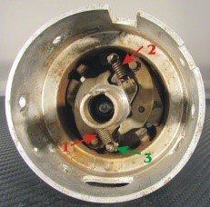

An die Federn des Zündverteilers kommt man nach Ausbau der Grundplatte für den Unterbrecher gut hin.
Die eine Seite ist in einer Lasche aufgehängt, die man etwas nach aussen biegen kann um die Lahmheit der Feder auszugleichen.
Ich habs damals so gemacht:
- Einstellung ZZP bei den 1700
- Kontrollpunkt bei 1000 gemäß WHB dann mit angeschlossenen Unterdruckschläuchen:
Federn der Fliehkraftverstellung müssen den ZZP im "Sturzgas" da sauber hinziehen

Füllstand Benznfilter: GLAUBE eher nicht, dass das eine Indikation ist.

du hast vermutlich die Zündverteilerversion mit ...003 oder ...004 am Schluss, den ich leider nicht habe. :-(
Das Bild kenne ich bereits aus einem Artikel hier aus dem Forum betreffend Sanierung des Zündverteilers - der ist eh von dir, oder?
Ich habe jedoch die ...002 Version, bei welcher man an die Federn von oben nicht herankommt. Man muss dafür das Zahnrad unten abbauen, damit man die Welle herausziehen kann. Auf der Unterseite des rotierenden Teils gibt es zwei Langlöcher zum Justieren der Federn. Im Oldtimer Markt Artikel "Kreisläufer - Der mechanische Zündverteiler, das unbekannte Wesen", oder auch im "Funkstation"- Artikel des gleichen Herausgebers sind Bilder davon zu sehen, aber die darf ich hier wohl nicht posten.
Wie auch immer, nachdem es für diesen Verteiler nichts mehr gibt, trau ich mich da einfach nicht drüber. Ich lass jetzt den anderen diesbezüglich besseren Zündverteiler drin. Auf Fulmax umgerüstet sind sowieso beide.

Aber über etwas anderes habe ich mich heute beim Einstellen ziemlich gewundert: Im durchsichtigen T- Stück nach der Benzipumpe war eine Blase zu sehen. Ist das normal, oder muss die Benzinleitung in irgend einer Weise entlüftet werden?
Danke und LG

die Benzinleitung muß normal nicht entlüftet werden. Die Membranpumpe ist selbstansaugend (..Tank leer gefahren) und drückt normal auch die Luft durch. Bei einem Bogen nach oben kann oben schon etwas Luft bleiben und der Sprit läuft dann unten drunter durch. So zumindet mein Bild.
