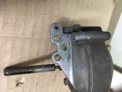

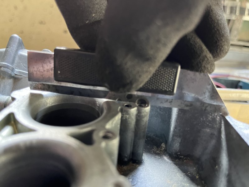

im Zuge meiner Ursachenforschung bezüglich der Rucklerei ab ca. 4000 - 4500 Umdrehungen, wo offensichtlich die zweite Stufe zumindest bei einem der Vergaser "spinnt", bin ich draufgekommen, dass die Übergangsdüsen beider Vergaser (Position 4 im Schwarz/Weiß Bild) komplett zu sind. Entweder hat das bei der erfolgten Vergaserrevision niemand interessiert, oder das Verstopfen geht wirklich so schnell. Sonst wirkt auf mich nämlich nach dem Zerlegen alles sehr sauber.
Wie auch immer, ich schaffe es nicht, die Bohrungen mit meinen "Hausmitteln" (Billig Ultraschall- Gerät, Einweichen in verschiedenen Flüssigkeiten, ausblasen,...) wieder freizulegen (siehe Bilder). Hat jemand diesbezüglich einen Tipp? Die Bohrung ist ja so klein, dass man sie ohne Lupe kaum sehen kann!
Danke und LG
Patrik
Danke und LG
Patrik
Re: Reinigung Übergangsdüse Vergaser

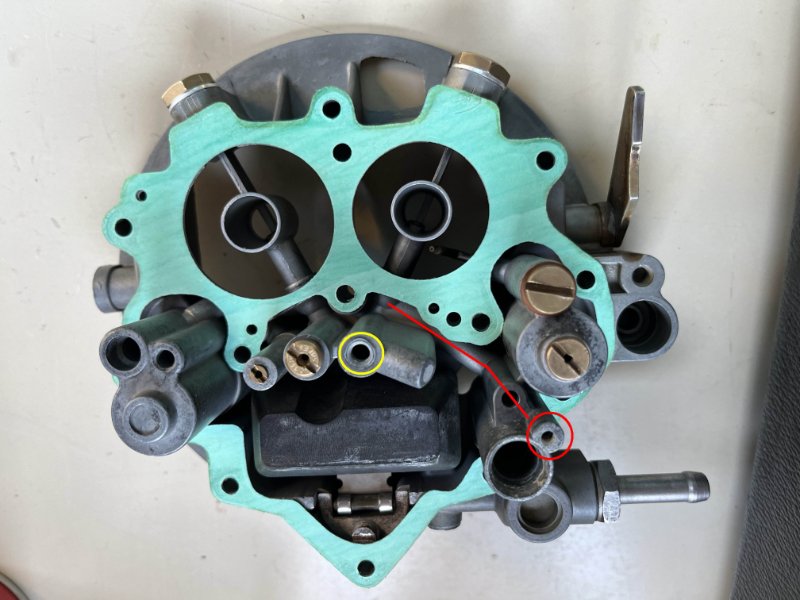

sicher, dass da überhaupt eine Bohrung drin ist, oder ist das eher ein Blindstopfen? Steht da denn eine Zahl drauf? Wenn keine Zahl drauf steht, dürfte es auch keine Düse sein.
Servus Andi,
den gleichen Verdacht hatte ich von Anfang an aus selbigen Gründen: Keine Nummer drauf und optisch sieht es nicht nach Schmutz aus.

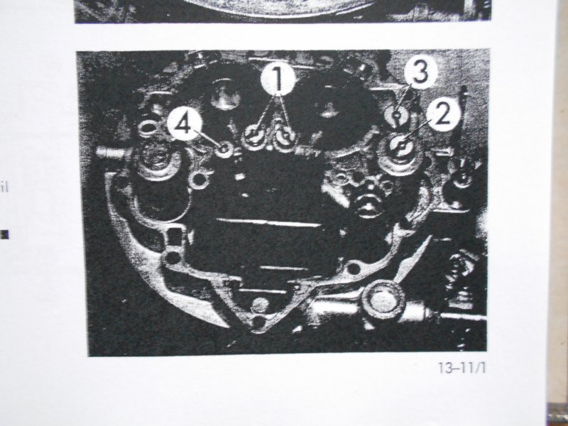

Im Werkstatthandbuch ist jedoch eine Sprengskizze drin, wo eine Bohrung zu sehen ist und sie ist dort als "Übergangsdüse" beschrieben.
Das hat mich wiederum ziemlich verunsichert. Wenn mir ein Wissender bestätigen könnte, dass es sich definitiv um einen Blindstopfen handelt, wäre ich äußerst glücklich! ;-)
LG
Patrik
LG
Patrik

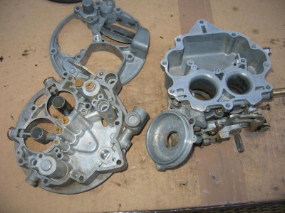

anbei ein Bild aus meinen Vergaseraktivitäten.
wenn man weit genug hinein zoomt, sieht es ganz stark nach einer "Blinddüse" aus.
Ich tu´mich schwer mir vorzustellen, dass sich eine Vergaserdüse so zusetzt, dass beidseitig kein Bohrungsansatz mehr zu sehen ist und der Schmutz so massiv drin ist, dass man den nicht einfach rausdrücken kann.

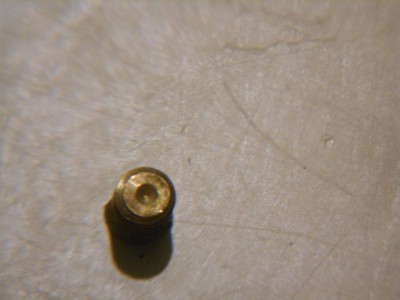

Servus Willy,
du und natürlich auch Andi habt mit Sicherheit recht: Nachdem die Messingschrauben mittlerweile glänzen wie neu - da is einfach nix lochtechnisch gesehen! Im Werkstatthandbuch darf man wohl nicht immer alles für bare Münze nehmen, denn diese Vergaser wurden ja für alle möglichen Motoren verwendet…
Vielen Dank und LG
Patrik
Vielen Dank und LG
Patrik

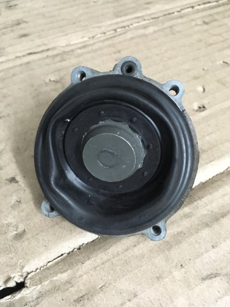

3)aufgelistete Fehlermöglichkeiten an der 2.Stufe in deinem Fall:
a) Gummimembrane der Unterdruckdose defekt/verrutscht/verdreht/undicht
b) falsche Feder oder fehlende Feder in der Unterdruckdose (es gibt 3 versch.Federtypen!!)Bei Dose für 3,0lMotor steht 04 eingeschlagen =längste und stärkste Feder.
c) Undichtigkeit am Flanschanschluss des Dosengehäuses zum Vergaser.Diese Schrauben lockern sich regelmäßig.
d) Undichtigkeit,bzw.Fehlen des kleinen Kalibrierröhrchens im Flanschübergang.
e) im Vergaserkörper sind ggf. die Unterdruckabgreiföffnungen der ersten und zweiten Stufe (sehr feine Bohrungen!!) verlegt
f) lockere Verbindung an der Spannfederverbindung zwischen Membrane und Kugel am Drosselhebel der 2.Stufe
g) klemmende Kulissenrolle der ersten Stufe kurz vor der Freigabe der zweiten Stufe.Die 2.Stufe öffnet nicht durch mech.Betätigung der Hebel,sondern ausschließlich durch den Unterdruck unter der Klappe,bzw. am Anfang durch den Zug der Membrane infolge Unterdruck.Deshalbist es auch wichtig,dass nichts auch garnichts klemmt im Kulissenhebel!!
h)unwahrscheinlicher ist es,trotzdem möglich und denkbar,wenn die Klappe der 2.Stufe infolge falscher oder zu großer Schraube mit der inneren Feder/Mutter des Drosselhebels der 2.Stufe gegen das Gehäuse beim öffnen stösst und infolge des erhöhten Unterdrucks nicht weiter öffnen kann.
In diesem Wirkungskreis mußt du den vorliegenden Fehler suchen.

4a: Habe ich geprüft, wie Angstgegner- Artikel beschrieben. Die Membran kommt erst wieder zurück, wenn ich die Löcher wieder öffne.
4b: Das sollte auch passen: Bei mir ist 04 eingeschlagen und die Feder hat 10 Windungen.
guten Tag Patrick,
hoffentlich bist du jetzt zu einem Ergebnis gekommen und der Motor läuft wieder?
Wenn nicht,das lies mal aufmerksam:
Da ich sehr viel mit diesen Vergasern zu tun habe,ergibt sich für mich kein so zersplittertes Suchfenster wie du es jetzt betreibst.Gehe mal zu den naheliegenden Fehlermöglichkeiten beim Zustand Klappe 2 zurück.Deine Vergaser sind bei niedrigen Drehzahlen deiner Beobachtung nach in Ordnung.Nur bei höherer Drehzahl hast du Probleme.Nämlich dann,wenn bei einem Vergaser die 2.Stufe nicht mehr synchron zum anderen Vergaser läuft.Entweder macht die 2.Stufenklappe zu früh.oder zu spät auf oder sie flattert.
Im Normalfall,wenn also nur die 1.Stufe aktiv ist,zieht das Motorvakuum aufgrund der asymmetrischen axialen Lagerung der 2.StufenKlappe diese komplett zu.Erst bei einer bestimmten Öffnungsposition der 1.StufenKlappe innerhalb 100% der Kulissenführung besteht eine mechanische Freigabe für die 2.Klappe.Diese Freigabe wird aber durch Federkaft der Dosenstange und oberhalb der Membrane gegengehalten.Zugleich wirkt aber von innen über die winzigen unterschiedlichen Venturibohrungen ein Vakuumimpuls auf die Dosenmembran,welche je nach Unterdruckhöhe und gegen die Federkräfte,die Zugstange hochzieht und bei weitergedrücktem Gashebel innerhalb der oberen Führung in der Kulisse auch die Klappe der 2.Stufe zur Öffnung bringt.Dabei Wirkt der Gasfließdruck von oben gegen die größere Flächenhälfte der Klappe und versucht sie zu schließen.Dem wiedersteht die über das Venturientnahmesystem generierte Zugkraft in der Dose.Damit dieser Vorgang nicht sprunghaft oder zwischen 0-100% schwingend abläuft,ist am Unterdruckdosenflansch in der Verbindungsbohrung eine Drossel (Ms-Röhrchen) mit sehr kleiner Öffnung eingebaut.Desweiteren hat der Dosendeckel für die Vakuumleitung am Flansch einen winzigen 0-Ring als Dichtung eingebaut.Wenn diese sehr kleinen Teile fehlen,wird die Klappenfunktion erheblich gestört.Wer sich nicht auskennt,verliert die Teilchen beim Überholen und ausblasen vor der Wiedermontage.
Wer meine Beschreibung verstanden hat,dem wird auch klar,dass die Klappe der zweiten Stufe von diversen Krafteinflüssen beeinflusst ist,welche ALLE funktionieren müssen.Deshalb den Rat an Patrick,da du selbst scheinbar überholt hast,nochmal komplett zu zerlegen und mit äußerster Akribie zu prüfen und (nicht nach Mercedes/OPEL/PEUGEOT) Vorschrift,sondern BMW Anleitung die Drosselklappenplatine neu zu konfigurieren.Schau dir jede noch so kleine Einzelheit an.Und bitte nicht : "müßte funktionieren" ! schreiben.

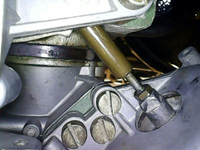

Ich füge ein paar Fotos bei,worauf du achten musst.
Noch ein Nachwort: Da du angibst,dass der Motor erst oberhalb 4000 Upm muckert,gehe ich mal davon aus,dass an beiden Vergasern die Benzinzufuhr zum Mischrohr nicht gestört ist,weil bei 4000 Upm auch die 2.Stufe schon geöffnet sein müßte.Leuchte mal von oben rein,ob visuell über 2500 Upm die ausfließende Benzinmenge an beiden Vergasern gleich ist.Wenn nicht,dann mußt du den Fehler ganz woanders suchen. Viel Erfolg

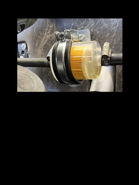

Ich habe mir gestern den letzten Pfad der Benzinzufuhr vorgenommen (Schläuche, T-Stück, Benzinpumpe wieder zurückgetauscht, Siebe in Zulaufstutzen: Da sind keine, sondern nur kleine Hohlräume) und bin nun davon überzeugt, dass auch hier alles in Ordnung ist.

1b. Benzinfilter: Ich habe zwar in der Zuleitung einen drin aber stimmt schon: Alles kann der nicht zurückhalten und ich sollte mir deshalb die Feinfilter besorgen.

* Zerlegung + Reinigung eines "Ersatz" 2,8er Vergasers bis zum Schwimmergehäuse ( keine Demontage Klappenteil) und aller Anbauteile. Neuabdichten mittels eines W&N Dichtungssatzes.
* Tausch des hinteren Vergasers gegen den aufgearbeiteten 2,8er inkl. Siedelung Düsen der 2. Stufe + Leerlaufdüse (Bestückung der 1. Stufe ist identisch). ...ich weiß, ist keine perfekte Lösung und nur als Test gedacht! Ergebnis: Leichte Verbesserung, aber von gut weit entfernt.
* Folgendes habe ich glaube ich noch nie erwähnt: Im kalten bis zum leicht warmen Zustand gibt es keinerlei Ruckeln und er würde vermutlich auch hochdrehen können, aber so lange er zu kalt ist, trau ich mich halt nicht...
Nachdem ich die Öffnung der Klappen sogar gefilmt, und die Unterdruckdosen, sowie die Kulissenmechanik mehrmals geprüft habe, fällt mir als Nichtprofi nur mehr das Thema Falschluft ein. Ich hätte nie gedacht, dass ich mein Haarlineal aus der Lehrzeit (= in Deutschland "Azubi") jemals wieder benötigen würde, aber nun konnte ich damit feststellen, dass der Schwimmergehäuse Ansaugteil der 2. Stufe ca. 0,4 mm "hängt", siehe Bild:
Bei der 1. Stufe ist es deutlich weniger und das gewonnene Bild sieht bei allen insgesamt 4 Vergasern in Etwa gleich aus: Wird der Düsenteil ohne Dichtung montiert, werden ca. 0,15 - 0,2 mm wieder "aufgeholt", d.h. es ist ein Restspalt von noch ca. 0,2 mm - 0,25 mm vorhanden.
Das Dilemma hat wohl mit der Öffnung der Vergaser begonnen. Der Betrieb hat damals eine Papierdichtung von ca. 0,75 mm Stärke montiert (im Bild links, öfters verwendet, aber materialbedingt wohl nur 1x einsetzbar). Die neue BMW Originaldichtung (Bild rechts) ist gleich stark, jedoch scheint mir das Kunststoff- Material gegenüber dem alten viel unnachgiebiger bzw. weniger anpassungsfähig zu sein (gilt auch für den W&N Dichtungssatz). Bei der alten Dichtung habe ich tatsächlich Höhenunterschiede von ca. 0,2 mm messen können. Das schaffe ich bei der Neuen nicht einmal ansatzweise.
Der Unterschied der Abdrucktiefen ist zwar recht gut zu sehen, fällt jedoch in Natura noch deutlicher aus.
Nun habe ich an euch folgende Fragen:
* Ist das alles Unsinn oder könnte Falschluft tatsächlich mein Problem sein (je wärmer, desto undichter)?
* Würde ich das Schwimmerkammergehäuse planen lassen, müsste wohl auch der Düsenteil geplant werden, denn sonst fehlen mir in der Mitte wieder die Zehntel... Geht das überhaupt?
* Der Zentrierstift soll sich lt. eines Forumsbeitrags recht einfach mit einer Zange herausziehen lassen. Ich schaffe das jedoch nicht. Wie geht das?
* Eine geeignete Dichtung wäre mir logischerweise lieber, daher bitte um Infos bezüglich eurer "Dichtungserfahrungen" und Bezugsquellen!
Vielen Dank und LG
Patrik

...Bezüglich der Filtereinsätze: Ich habe die Modelle mit den kürzeren Anschlüssen, Nr. 1 255 950 (Schild goldbraun) bzw. die Reserve- 2.8er mit 1 255 600 (Schild violett). Da gab es laut Zeichnungen diese noch gar nicht.

* Abbau Unterdruckdosen, Spülung und Durchblasen Verbindungskanäle, Kontrolle Dichtungen + Ms-Röhrchen Unterdruckdosenflansche gemäß deiner Beschreibung.
* Erfolgreicher "Angstgegner-Artikel Test" (Hineindrücken Unterdruckmembrane, Zuhalten Löcher, Membrane müssen drinbleiben...).
* Simulation Öffnung der zweiten Klappen mittels Staubsauger - siehe Bilder oben.
* Filmen der Klappenöffnung während der Fahrt mittels Minikamera abwechselnd, da ich nur eine besitze. Ergebnis: Eindeutig OK!
...und genau die letzten drei Punkte sind es, die mich irritieren! Wie kann es sein, dass die Klappen eindeutig öffnen, aber das Ganze sich so verhält, als ob dies zumindest eine nicht tun würde?

Maßnahmen Vergaser:
* Im Zuge der Restauration erfolgt: Sanierung beider Vergaser durch Fachbetrieb.
* Zerlegen bis zur Schwimmerkammer nach Auftreten der Probleme. Obwohl kaum sichtbare Verschmutzung, Reinigung und Ausblasen aller Düsen und Kanäle.
* Erneuerung der Schwimmerkammer-, und Deckeldichtungen -> siehe Bilder oben bezgl. meiner Qualitätszweifel!
* Kontrolle Kulissen- und Klappenmechanik für die zweite Stufe auf Leichtgängigkeit usw... gemäß deiner Hinweise.

Irgendwie habe ich trotz Druckmessung immer noch die Benzinzufuhr in Verdacht, denn unmittelbar nach einer Fahrt ist ziemlich wenig Sprit im Filter. Kurz danach steigt der Pegel jedoch wieder auf ca. 50% - siehe Bilder.
Ist das normal, dass da so wenig Benzin drin ist während der Fahrt?

Füllstand Benznfilter: GLAUBE eher nicht, dass das eine Indikation ist.

Du kannst das bei demontierter Unterdruckdose mit Press luft rückwärts versuchen auszublasen und ggf. zu reinigen.Den rückströmenden Luftstrom aus den Bohrungen an den Venturis kann man mit dem Finger erspüren.
gibt es Neuigkeiten von Deiner Seite?
Ich habe mir Gedanken zu Deinen vielen Versuchen gemacht.dabei kommt bei mir die Frage auf,ob an einem Vergaser oder evtl. beiden Vergasern die Unterdruckkanäle im Venturibereich verlegt sein könnten,weil die Kanäle zwingend nötig sind um die Klappen der 2.Stufe bei entsprechendem Unterdruck über die Membrane und Zugstange auf die Klappenhebel zu übertragen.Wenn in diesem etwas komplizierten System zwischen beiden Vergasern Unterschiede sein sollten,dann gibt es erwartbare Probleme beim Öffnen der 2.Stufe.

* Das Ersatzvergaserpaar der ersten Generation funktioniert immer noch sehr gut, sogar die Kaltstarteinrichtung habe ich mittlerweile hinbekommen.
* Die Vorzündung habe ich bei ca. 4000 Umdrehungen auf 33 Grad nochmals eingestellt, nur dreht er auch weiter oben gut (benutze ich aber kaum...).
Nun habe ich voll motiviert die Original- Vergaser der zweiten Generation wieder eingebaut, synchronisiert - Und einige der Probleme sind zurückgekehrt, die da wären:
* Ziemliches Ruckeln im niedrigen Bereich beim Geschwindigkeit halten bzw. leichtem Gasgeben, ganz schlimm z.B. bei einer naturbedingt sehr langsamen Kreisverkehrsfahrt.
* Fehlzündungen beim Bergabfahren (ohne Gas).
* Schnell verschmutzender Bereich im Ansaugkanal der ersten Stufe.
* Alles andere funktioniert sehr gut. Ich habe sogar das Gefühl, er beschleunigt etwas besser als mit den anderen Vergasern.
* Wenn ich einen nach dem anderen Vergaser gegen die alten zurückbaue und synchronisiere, werden die Probleme "gleichmäßig" weniger, d.h. beide Vergaser zeigen das gleiche Verhalten.
* Wie bereits beschrieben, wird der Motor gefühlt viel wärmer, wenngleich die Wassertemperatur immer OK ist.
Bei einem der beiden habe ich die beiden großen Dichtungen nochmals erneuert, wobei mir beim Zerlegen schon bewusst wurde, dass es nix bringen wird. Die Druckstellen bei den alten haben schön gleichmäßig und vollständig ausgesehen.
Hat jemand dieses Problem schon einmal gehabt?
Liebe Grüße
Patrik

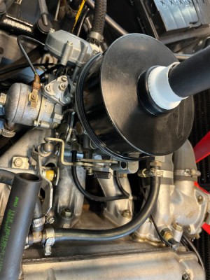

Ich bin schon einen Schritt weiter und habe jetzt 2 neue Weber DGAV 32/36 drauf.
Was soll ich sagen. Ich fahre jetzt ein anderes Auto . Er läuft sauber rund , zieht sauber durch das ganze Drehzahlband.
Springt kalt und warm super an. Einstellen der Weber ist ein Kinderspiel gegenüber den Originalen !
Ich muss jetzt "nur" noch das Luftfiltergehäuse tiefer setzen (ca 15mm) . Dann bin ich fertig.
Lass es sein mit den anderen Vergasern, es wird dich irgendwann frustrieren.

Hallo, wie willst du denn das Luftfiltergehäuse tieferlegen?
Ich lasse mir gerade 2 Bleche lasern mit den pattern von Weber.
Dann nach unten absetzen und das Gehäuse vernieten.
Sieht aus wie original.

Habe in letzter Zeit mehrfach an einfachen Kleinvergasern wie zb Rasenmäher geschraubt.
Da ist es so, dass sich im Lauf der Jahre in den dortigen kleineren Düsen Ablagerungen bilden, die ggf auch nicht mit Druckluft entfernbar sind.
Für mich die "Lessons learned" wenn ich mal wieder an E9 Vergaser gehe:
- Betagte Vergaser müssen in ein Ultraschallbad
(Vergaserreiniger kann ich nicht wirklich einschätzen)
- Düsen werden mit feinen, kleineren Bohrern ganz leicht ausgerieben
Bewährt haben sich Platinenbohrer (für Leiterplatten). Die gibt es bezahlbar in 0,1mm Schritten.

@Willy: Ich hab heute nochmals bei einem Vergaser die beiden oberen Teile abgebaut und kontrolliert. Die Vergaser wurden ja vor dem Einbau durch einen Betrieb saniert und egal, welche der Bohrungen, usw... ich kontrolliert habe: Es ist alles über jeglichen Zweifel erhaben, keinerlei Ablagerungen, nichts! Die einzige Ausnahme ist am rechten Bildrand rot eingekreist, daher meine Frage: Hat diese Bohrung eine Funktion, oder ist es ein Sackloch? Man kann einen Kanal Richtung Mitte zur 1. Stufe erkennen (rote Linie). In meinem Fall gibt es jedoch keinen Durchgang. Oder läuft alles über die "normale" Bedüsung (gelber Kreis in der Bildmitte, Düse ausgebaut)?
Ich verstehe vor allem die Fehlzündungen beim Bergab- Fahren nicht, die ich bei den anderen Vergasern in keiner Weise habe. Wie ist das überhaupt möglich? Die Zündung kann es ja demnach nicht sein.
