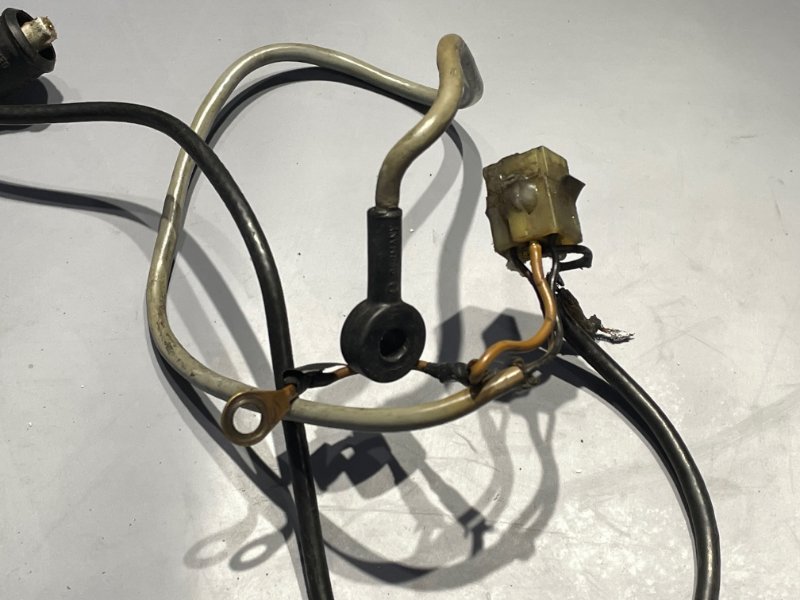

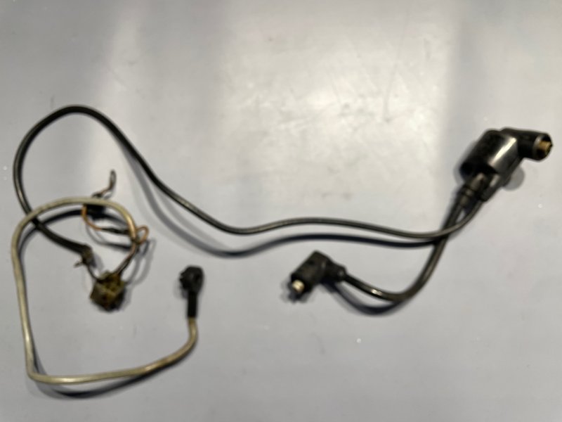

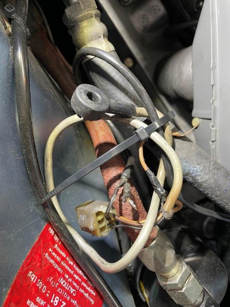

Ich suche aktuell nach Ursachen möglicher Fehlzündung. Zumindest fühlt es sich so an. Evtl stelle ich mal noch ein kurzes Video dazu ein.
Dazu hat sich jetzt herausgestellt das das Kabel Zünd-OT (das mit der Öse um Zyl.Kabel 1 liegt) porös ist und auch die Steckverbindung ganz marado ist...
Hat jemand so einen ganzen "Strang?"

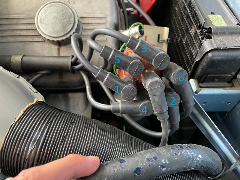

die Folge stimmt. Bei manchen Kappen steht auch drauf, wo der erste Zylinder angeschlossen werden muss.
PS: Probiere doch mal aus, die Kabel so umzustecken, wie auf dem Bild im äußeren Kreis. Nur um mal zu sehen, was dann passiert.
http://www.e9-forum.de/viewtopic.php?p= ... f78aa7856b

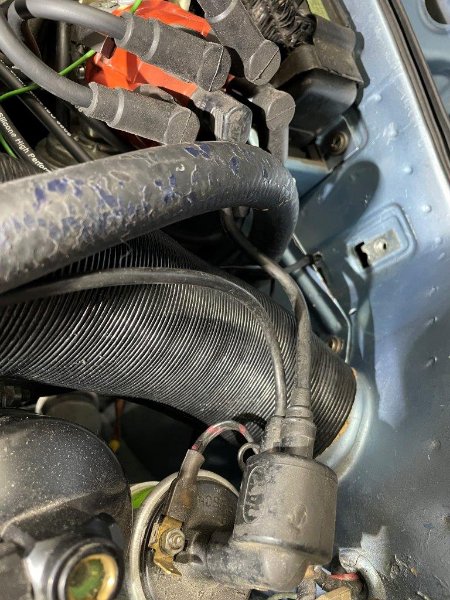

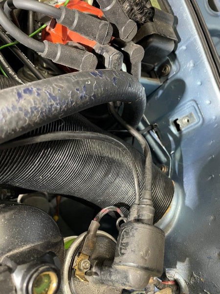

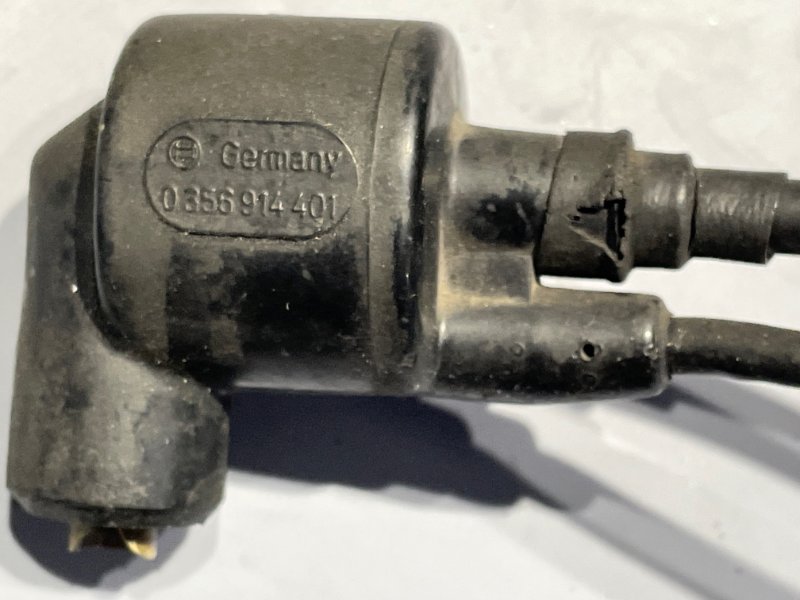

Re: Suche kompletten Kabelstrang Zündung inkl. Diagnose-Stecker

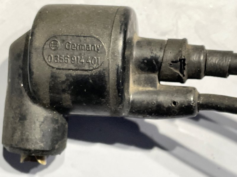

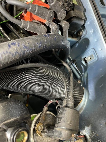

Was ist das für eine Zündspule mit diesem winkligen Abschluss?
Und was sind das für nicht angeschlossene oder teilweise angeschlossene Kabel die da im Motorraum liegen?
das ist der Kabelstrang welcher bei mir montiert war (ob der orig ist weis ich nicht - ursprünglich war das Fzg ein 3.0CS/A)
Jedenfalls geht der zum hellen Stecker (Motormitte, mit orange farbenen Deckel) "Diagnose-Schnittstelle"
Das Kabel mit dem "Auge" umschliesst normalerweise Zündkabel "1" (Nach Stecker Kerze , Drehzahlabgriff)
Diesen ganzen Strang suche ich.
