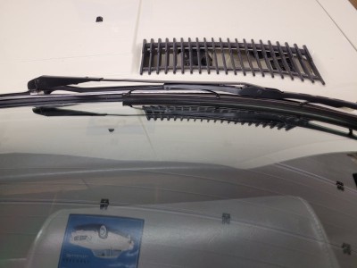

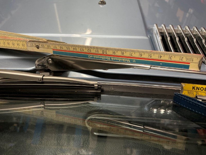

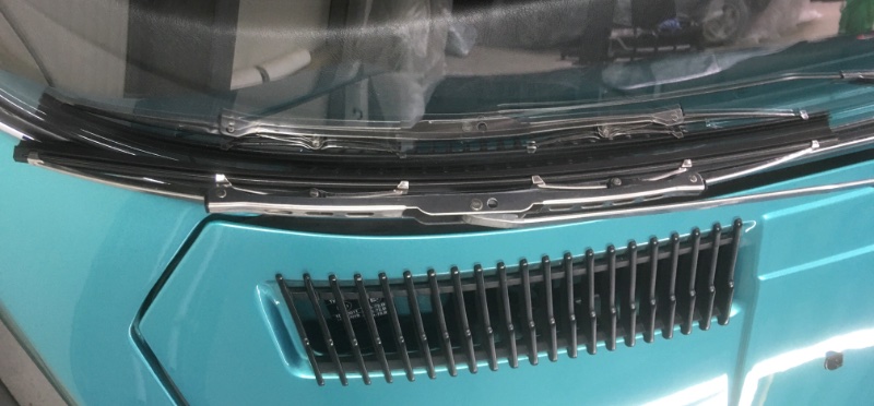

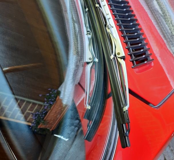

habe heute den rechten Wischerarm montiert. Leider steht das Ende des Wischerblattes nun ab, weil der Wischerarm mittig auf das Blatt drückt.
Auf dem Bild sieht der Arm mittig gebogen aus, ist er aber nicht mehr.
Meine Frage. Ist das Wischerblatt falsch, oder muss der Arm mittig gebogen werden, oder ist der Arm falsch? Oder steht die Ecke immer ab?

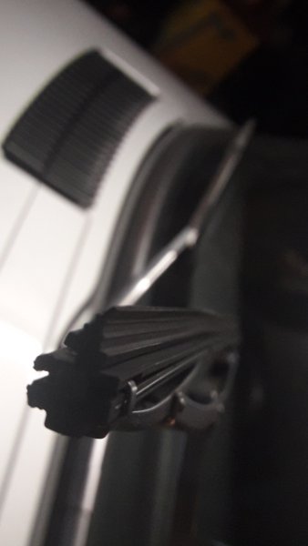

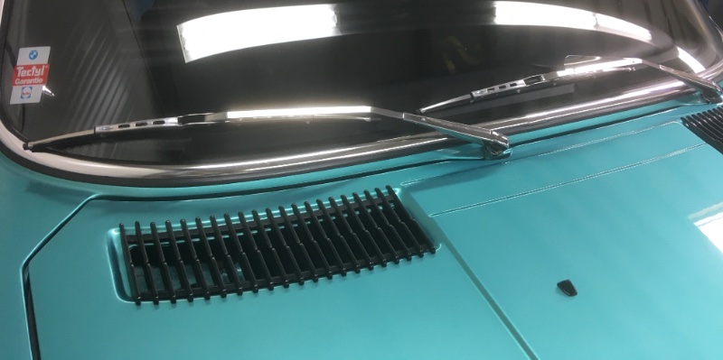

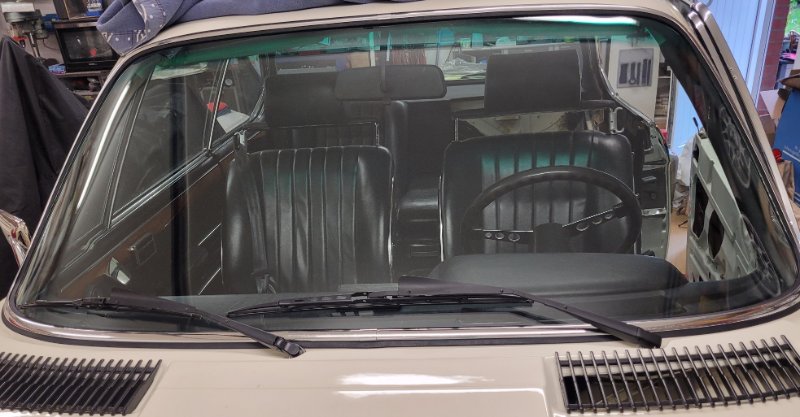

Guten Abend Andi,

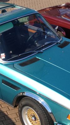

bei mir sieht es so aus:
Zumindest ähnlich wie bei Dir!

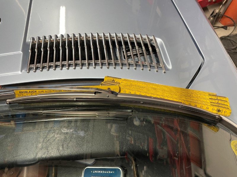

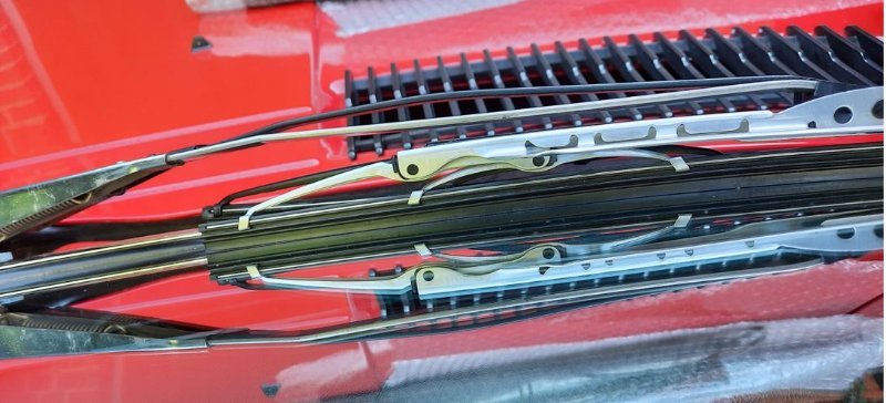

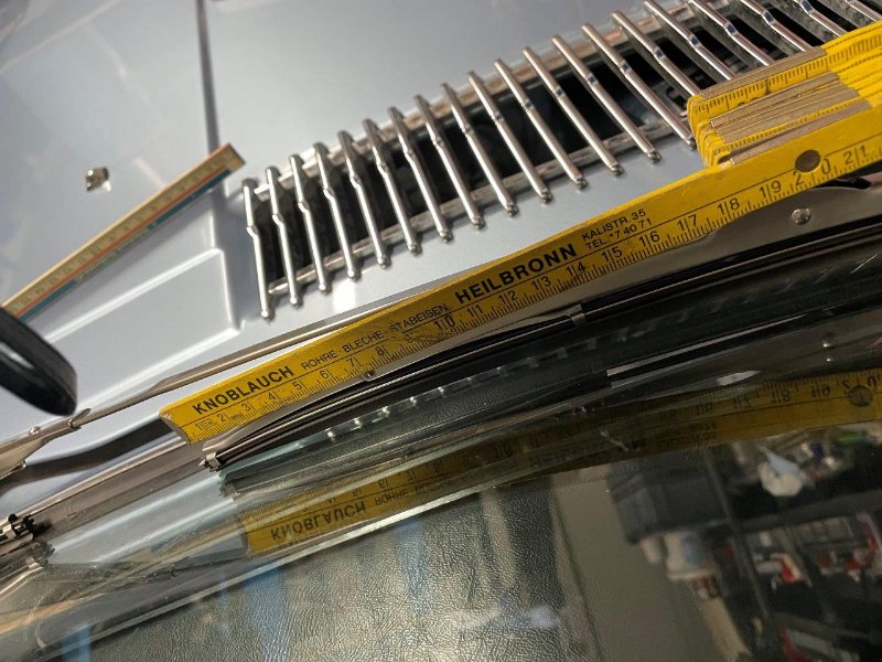

hallo - wie liegt denn der Arm ohne Gummi/Federstäbe an der Scheibe an?
vlt verdreht eingebaut? Federstäbe flasch herum drin?
hat es vorher gepasst? was wurde verändert?
kann die fotos nicht richtig erkennen - sind das so Bosch Eco für 2,22€?

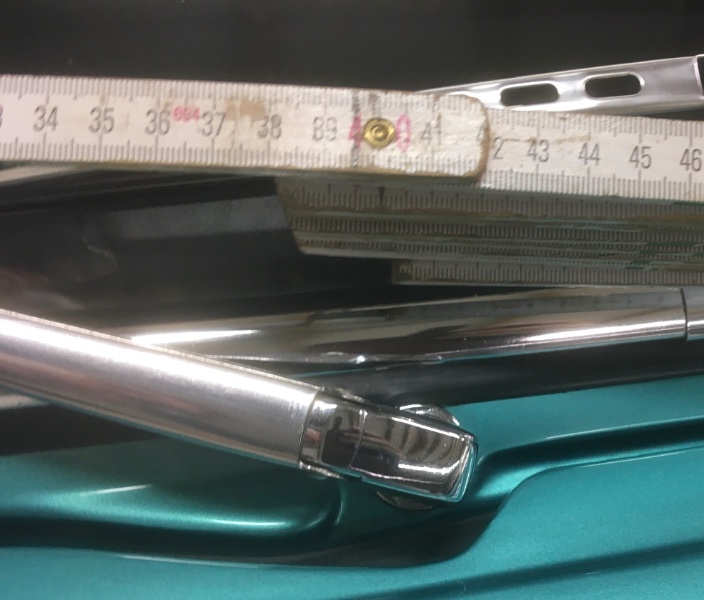

anbei mal ein paar Maße (meiner Edelstahl-Wischer) - vlt hilft das - passen eigentlich ganz gut
die Abstände der Bügel sind 13cm<>12cm(mitte)<>13cm
der Abstand Scheibe zum Arm ca 3,6cm. (Senkrechte) habe leider das foto versehentlich gelöscht...
Zuletzt geändert von Tommy75 am Mi 1. Jun 2022, 22:26, insgesamt 3-mal geändert.
Beiträge: 508
Re: Wischerblatt schlechter Sitz
Beiträge: 508

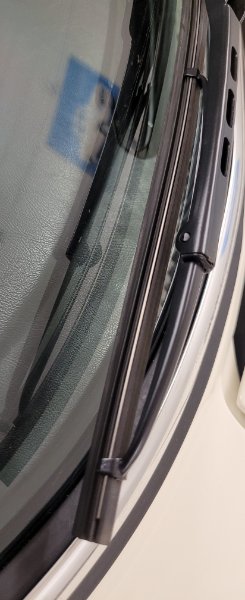

so sieht das aus wenn die Federstäbe verdreht verbaut sind (entgegen der Scheibenkrümmung)
Vlt sind aber auch einfach die Arme zu lang?
ich sehe bei meinen 4 paar Bügelklammern - bei dir 6?

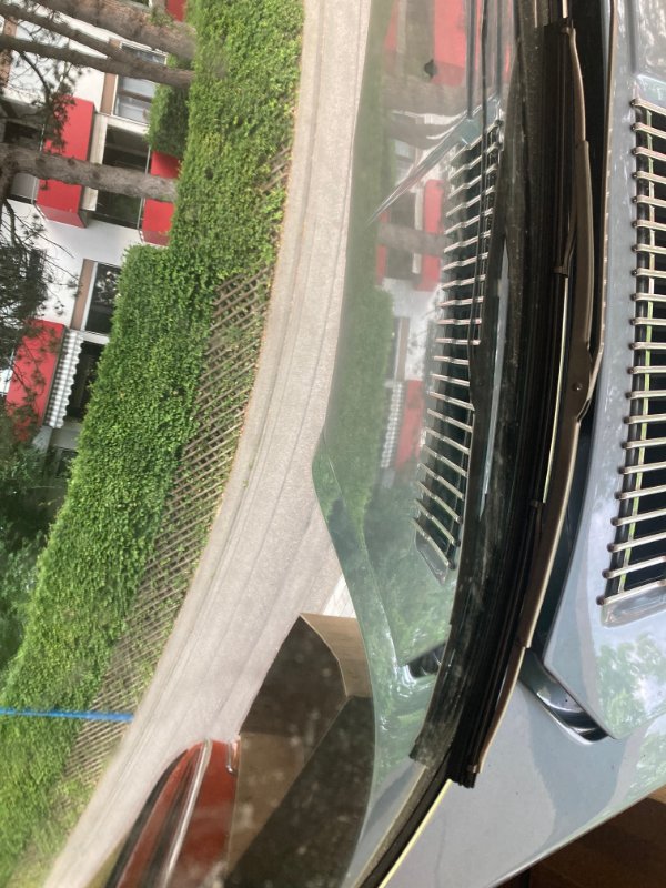

ich hatte das gleiche Problem.
Ich habe es auch nicht mit E9 Wischerarm und E9 Blätter in den Griff bekommen
Meine Lösung ist nun:
Fahrer:
E9 Wischarm 420mm lang, Rändel Verzahnung, Blatt SWF 450mm
Beifahrer:
02 Wischarm 360mm lang, Rändel Verzahnung, Blatt BOSCH 380mm
Ok, optisch ist der Fuß vom 02 etwas anders,
dafür ist das Ergebnis in Sachen "wischen" und "Flattern im Wind" top.
Grüße, Chrissi

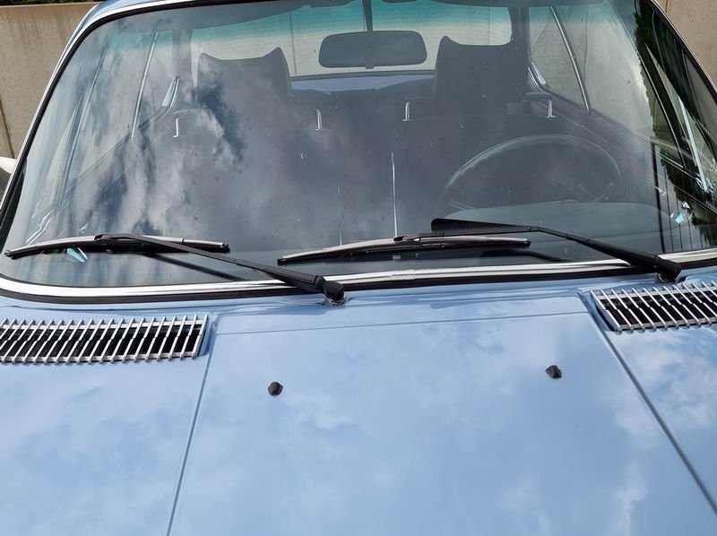

Mir war es wichtig möglichst längere Wischblätter montieren zu können
Es sind die original E9 Arme und 450 mm Wischerblätter montiert
Da flattert niemals irgendwas und alles liegt top an.
Wischerblätter gibt’s hier;
https://www.ebay.de/itm/224986005656?mk ... edia=EMAIL
Und Bild

bei meinem 3ten Foto habe ich in etwa auch 20,5cm bis zum Knick im Arm gemessen (und dann gehts nochmal ca 20,5cm weiter) - also Arm 41 und Blatt hatte ich 40 mit 4 paar Halteklammern gegenüber den schwarzen Armen mit 6 paar Klammern).
Ich denke das auch die Anzahl/Positionen der Klammern nicht ganz unerheblich sind damit sich die Gummis schön anlegen - genauso wie die Form & Größe des Arms.

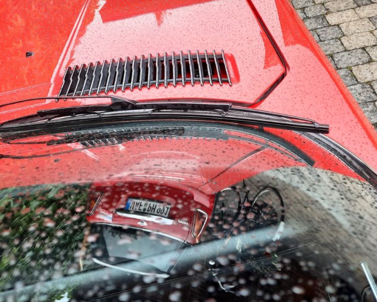

Kann man nicht auch erkennen das bei den Fotos von Andi & Thomas (rotes Fzg) der Federstab gegen Ende hin sich sozusagen wieder in die andere Richtung biegt? Auch die letzten Halteklammern sehen aus als wären Sie 17cm von den anderen entfernt - arg langer Abstand - wäre mal interessant zu wissen wie das Detail bei Uli ausschaut! Gruß

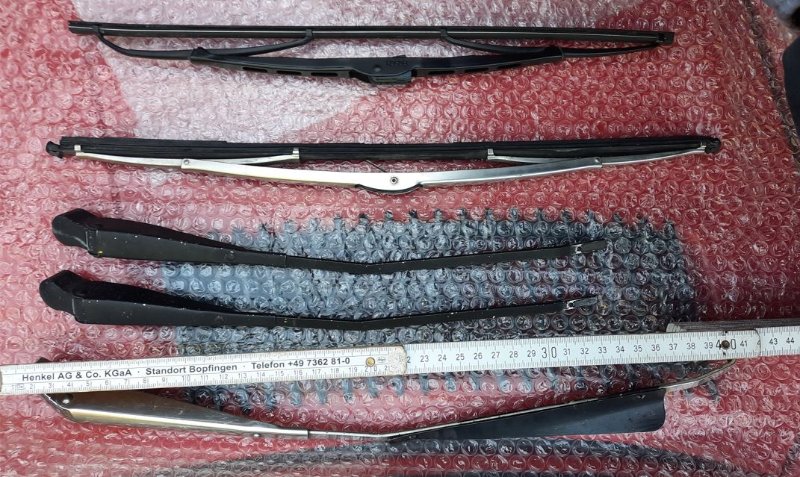

dieses Foto zeigt die unterschiedliche Form zweier meiner 42er Wischerarme. Sie haben die gleiche Länge und die gleiche Aufnahme, sind aber anders gebogen. Der untere ist der originale vom 74er Modell.
Wie schon oben gesagt gibt es sowohl bei den Wischerarmen als auch bei den Wischerblättern -zig verschiedene Modelle, alle ohne Nummer und mit unterschiedlichen Längen.
Bei mir ist ein 50er Blatt verbaut, hier der Überstand im Vergleich zu einem 45er Blatt.
Ich denke wenn es im Bereich der Scheibenwölbung schön anliegen sollte müsste ich wie von Christoph beschrieben einen kurzen Arm und ein kurzes Blatt nehmen. Aber der Überstand hat mich eigentlich nie gestört, wichtig für mich wäre die entsprechend große frei gewischte Scheibenfläche (wenn ich wirklich mal im starken Regen fahren sollte).
Und hier noch ein Foto mit Wischerarmen die an meinem 72er Modell verbaut waren, mit einer ganz anderen "Flacheisen"-Aufnahme.

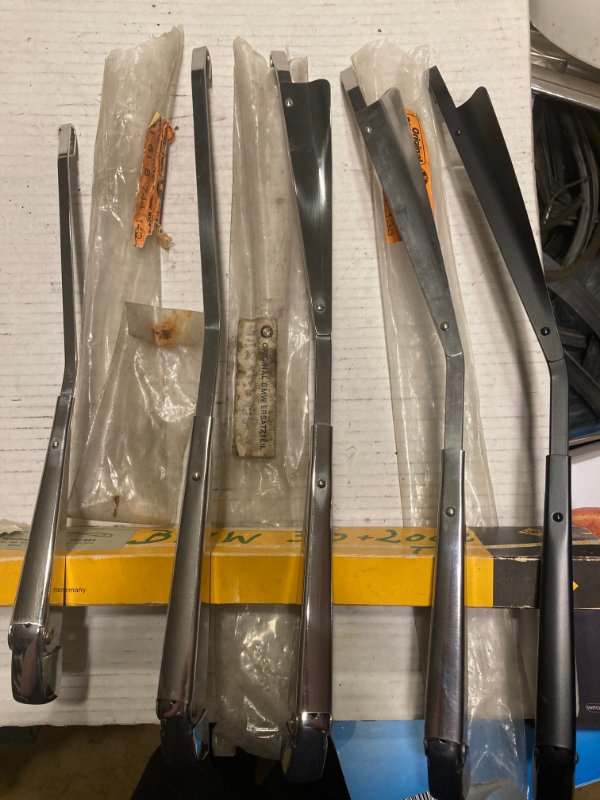

Ich habe mir mal die Mühe gemacht Fotos der BMW E9 Prospekte abzufotografieren
Meiner Meinung haben die Chrom und schwarzen Wischerarme immer die selbe Form in Verbindung mit einer Hakenbefestigung. Dort kann maximal ein 450 mm Wischerblatt befestigt werden
Dieses liegt links immer perfekt an. Rechts fast perfekt. Auf jeden Fall besser als ein 400er, da das längere Blatt mehrere Abstützarme hat.
Original E9 Arme sind wie gesagt mit eckigem Fuß und wurden in dieser eckigen Form nur am E9 verbaut
Voraussetzung für ein vernünftiges Ergebnis sind also die original E9 Wischerarme. So wie es BMW damals konstruiert hatte.

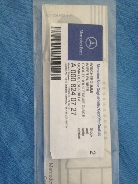

Beiträge: 1630
Ich glaube bei keinem anderen "Bauteil" wurde in den vergangenen Jahren so viel quergetauscht/gebastelt wie bei den Wischerblättern..... Und wirklich original wird nur noch sein, wer rechtzeitig Reserveteile aufgekauft hat, oder dem Tipp von Stefan folgend bei Mercedes die Wischergummis für die originalen 40er Edelstahl BOSCH oder SWF Wischer kauft. Da kostet zwar ein Gummi über 20 Euro, aber das sind die einzigen die richtig gut in unsere originale Wischer passen. Der Vollständigkeit halber noch die BOSCH Nummern 515, 512, vermutlich noch 505 ?in polierter Ausführung, und von SWF die 06. Alle wurden auch beim 2000 CS und bei Mercedes z.B. /8 verwendet und die richtige Länge ist 40 cm.
Damit sieht das ganze dann so aus wie bei mir. Das äußerste Ende steht dann durch die stark gekrümmte Scheibe ca. 2 cm über. Da bei mir nichts flattert, kann ich mir nur vorstellen, dass das von falsch geschränkten Armen oder ausgelutschten Wischerarmen, bzw. deren Federn kommt. Es könnte auch noch davon kommen, dass die Wischer zu lang sind, und sich der Anpressdruck dadurch auf eine größere Fläche verteilt. Aber das ist reine Spektulation, da ich das mit der originalen Konfiguration noch nie hatte!
Dann noch ein paar Richtigstellungen wie das original war: Die neue geschraubte Variante 74/75 mal außen vor gelassen, sind die Chromarme absolut identisch mit den schwarzen Armen. Sowohl links wie rechts gibt es keinen Unterschied in Biegung oder Länge zwischen Chrom und schwarz. Wenn da Unterschiede sind, dann ist einer davon verbogen. Richtig ist die ungefähre Länge der Arme mit 42 cm. Falsch hingegen wurde geschrieben, dass nur der E9 die eckigen Füße hat. Diese gab es teilweise auch beim E3 und bei der Neuen Klasse (Siehe Bild linker kürzerer Chromwischer). Ziemlich sicher hab ich auch noch Arme mit eckigen Füßen in meiner 02 Kiste.
Der E9 wie auch der 2000 CS hatte immer die Haken-Befestigung zum Wischerblatt. Beim E3 gab es die Flachstahlausführung zum von vorne aufstecken. Dort habe ich auch schon die Variante mit dem seitlichen Bolzen gesehen, weiß da aber nicht, ob es das damals schon gab, oder erst später beim E24.
Interessanterweise hab ich noch einen neuen Chromwischer mit Spoiler (siehe Bild der mittlere) Dieser hat ein nicht so ein starken Knick in der Mitte, leider keine Teilenummer mehr vorhanden. Eventuell ist das ein rechter vom rechtsgelenkten E9......
Beiträge: 1630

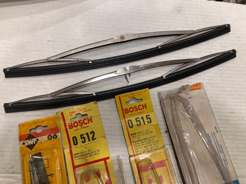

Als Ergänzung noch ein Bild von den originalen Edelstahl-Wischerblättern. Meist waren diese gebürstet, aber es gab die auch in polierter Ausführung (im Bild der untere) z.B. von BMW oder von BOSCH vermutlich mit der Nummer 505.
Aber klar, alles außer den Mercedes Wischergummis schon lange nichts mehr neu lieferbar.......

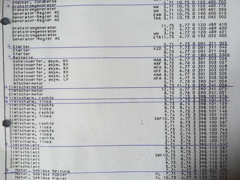

Anbei noch eine Bosch Aufstellung aller von Bosch gelieferten Wischerarme mit Bosch Artikelnummern

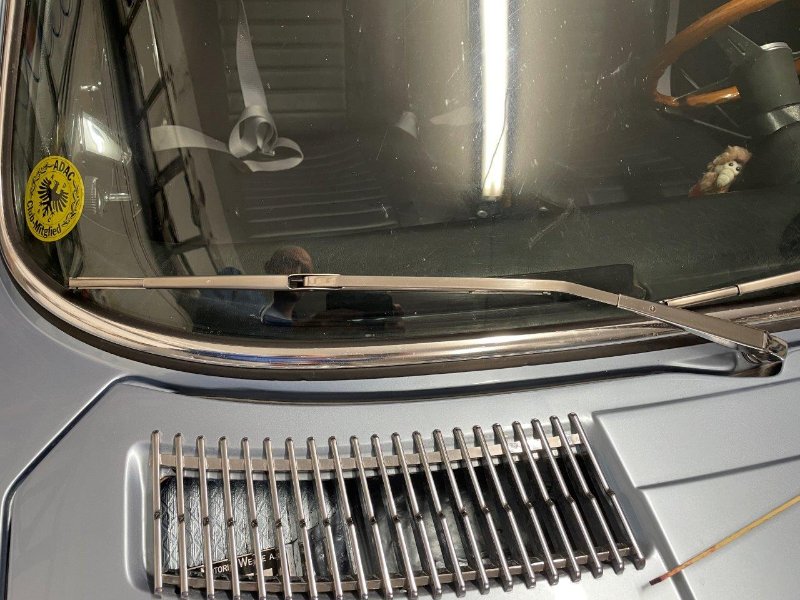

Rechts habe ich nun, wie Christoph, einen neuen Wischerarm (ca.358 mm) vom BMW 02 mit einem 380 mm Wischerblatt und links den originalen Wischerarm (ca.420 mm) mit einem 475 mm Wischerblatt montiert. Kein abgehobenes Wischerblatt mehr rechts, die Optik finde ich ok und der Wischbereich ist kaum anders als beim Original.
Vielen Dank an alle für Euer Interesse

In einem Benz Forum habe ich nun noch die folgenden Infos gefunden zum Ersatz der Benz Nummer A0008240727.
Es gibt folgende Alternativen, diese liegen zT bei 10 Euro.
Bosch 3391014234 40cm, die ist wohl ein 1:1 Teil, aber offiziell nicht mehr als Neuteil lieferbar
Bosch 3391014104 45cm, mit mehreren Aussparungen für die Bügelklammern, nicht alle an den selben Stellen wie beim Original
Bosch 3397033369 60cm ohne Aussparungen für die Bügelklammern, aber vom Profil der dem Original sehr nahe
Bosch 3397033374 100cm wenige Aussparungen für die Bügelklammern, jedoch am äußeren Ende sind diese vorhanden, somit wird der Gummi ja in unveränderlicher Position gehalten und die anderen Bügelklammern werden in der über die komplette Länge verlaufenden Nut angebracht. Anbei mal noch ein Bild zur optischen Verdeutlichung. Das Paar, also 2 Gummis, kosten ca 15 Euro.
Von den originalen von Benz, also die A 000 824 07 27 hab ich im Herbst noch 10 Stück bei Benz bekommen, allerdings haben die jetzt auch wieder aufgeschlagen, kosten jetzt 28 Euro pro Stück :-(
