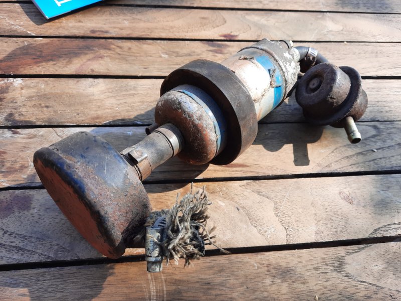

Guten Morgen,
kann jemand von Euch diese Benzinpumpe zuordnen, Nummern kann ich keine erkennen?

Ich denke das ist eine vom E24, eventuell aus dem Zubehör, da hab ich so eine schon mal gesehen.

diesen 'Beruhiger' (die Dose links) gibt es so am E23 in der Ansaugleitung von Tank her. Die Pumpe selber sieht auch so aus, nur die Dose rechts ist dort im Motorraum (Schwingungsdämpfer) an der Kraftstoffschiene. Da nach der Pumpe sollte dann eigentlich der Filter sein ...
Da die Schlauchschellen da nicht original BMW sind (die Kneifohrenschellen evtl. schon), gehe ich von Bastelei aus.

ich habe dann mal die Teilenummer frei gekratzt, ist eine Bosch 0580 464 032, hat wohl einen Förderdruck von 3.0 Bar.
Wurde hier schon mal erwähnt viewtopic.php?p=31621#p31621.
Habe die Pumpe überprüft, fördert. Ist es sicher wert ins Regal zu legen.
