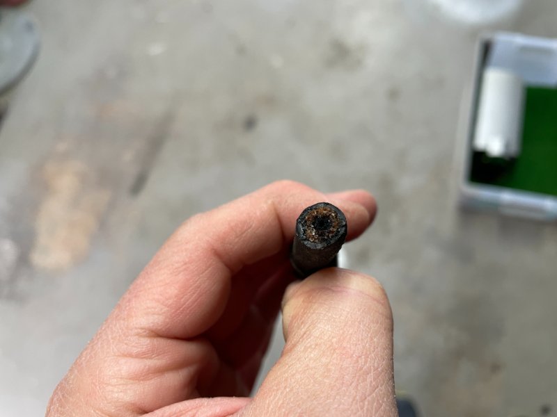

Wenn die Bremsschläuche zuquellen, schleift der Bremsbelag, die Scheibe wird heiss und verzieht sich ... Schläuche (alle 6), Scheiben und am besten auch Bremssättel wechseln ... auch ja, den Sitz der Bremsscheibe gut reinigen und allenfalls entrosten, damit die Wärmeableitung klappt ...

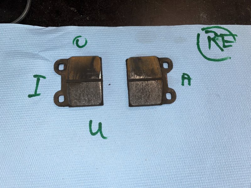

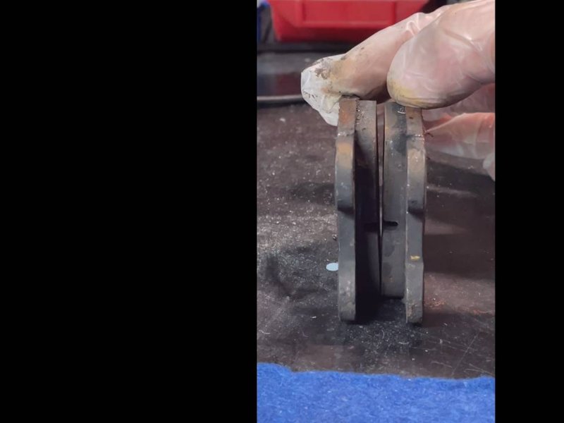

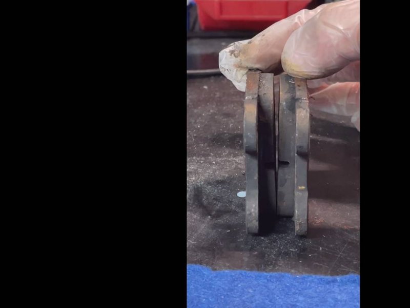

- Beläge ausgebaut -> beide nach oben hin mehr verschlissen

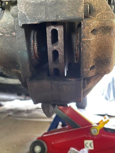

- den inneren Kolben konnte ich noch ein gutes Stück zurückdrücken
- der äußere Kolben ist arg fest - habe erstmal nicht weiter mit aller Gewalt zurückgedrückt - ich meine auch zu sehen das der leicht schräg steht
- die Feder fehlt an den beiden Führungs-Pins

Soweit denke ich könnte aber auch das Fehlerbild "festsitzender äußerer Kolben" die rubbeln / dumpfe Geräusch/Vibration begründen
Ggf. im weitesten Sinne die temp. Einflüsse Bremse selbst (mal mehr mal weniger gebremst!?) sowie auch temp Bremsflüssigkeit usw.

Genauso wie Bremsschläuche hinten; denke erstmal optional (?)

Die Bremsschläuche sind nicht teuer, und wenn Du die Bremsflüssigkeit ohnehin wechseln musst, wechsle alle 6 Bremsschläuche mit.

So einseitig abgefahrene Bremsbeläge können eigentlich nur entstehen, wenn die Bremskolben verdreht sind. Diese müssen in einer bestimmten Position eingebaut sein. In deinem Video kann man deutlich sehen, dass die Feder an deinem linken Sattel keinerlei Druck auf die Beläge nach außen ausüben kann, da sie eine falsche Bauform hat. Sie steht außerhalb des Sattels und drückt maximal den Belag in den Sattel hinein, aber nicht nach außen.
Re: Fehlerlokalisierung "ganzes Fahrzeug rubbelt/ruckelt"
noch meine Sicht:
- In meiner Einschätzung ist das typisch für feste Bremskolben.
Während der Fahrt dehnt sich das durch Erwärmung aus und geht weiter zu.
- Wenn Du den Bremssattel demontierst (oder die Beläge raus nimmst), müsste die Ungleichmässigkeit weg sein.
Falls net ist es die Trommelbremse.
- Wenn ein Kolben fest/schwergängig ist, würde ich an der HA alle Kolben beider Sättel auf Stand bringen.
I.d.R. ist der Rost auf den Kolben außerhalb des Raumes mit Hydroflüssigkeit und drückt in den Zwischenraum Kolbenwand/Bremssattel
Kolben und Gummiteile gibts für kleines Geld und kann ggf (fast) jede Werkstatt.
- Bremsbeläge sind auf jeden Fall fällig. Ggf brauchst Du auch noch den Montagesatz mit den Blechen.
. Bremsschläuche können neben den äußeren Rissen auch innen zuquellen.
... wenn Du schon aufmachst, bin ich bei Peter ... wechseln
- Bremsscheiben sehen riefenmässig noch gut aus / würde messen, ob sie noch die Mindestdicke haben.
Und wenn, dann auf jeden Fall beide wechseln
Viel Erfolg ! Grüsse; Willly

Anbei noch ein Foto von deiner aufgeschnittenen Bremsleitung hi
(glaube rechte Seite war dieses Stk. - habe inkl. Leitung hi beide Seiten ab Druckregler erneuert. Denke das war höchste Zeit da nicht mehr viel Bohrung vorhanden war)
Einen erholsamen rest-Sonntag noch.
Keine Vibration & kein "gerubbel" spürbar.
In den nächsten Tagen mache ich aber nochmal eine längere Probefahrt und kann dann final beurteilen/berichten.
