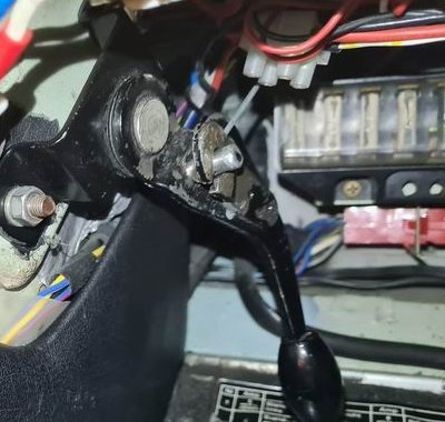

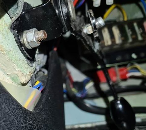

Habe meinen Verriegelungsgriff abgerissen und mir einen neuen bei W.und N. bestellt.
Leider ist der Nippel vom Seilzug zu klein.
Habe gehört, daß da noch eine Hülse dazwischen kommt , ist aber bei BMW nicht aufgezeichnet.
Hat jemand vielleicht ein Bild ?
Oder einen Tip?
Roman

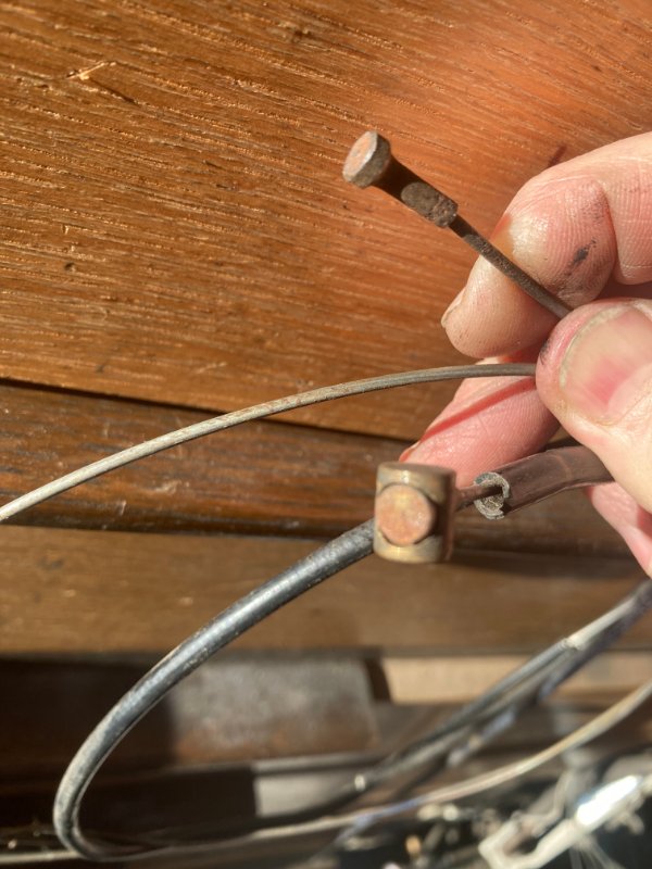

ich vemute das Problem liegt am falschen Zug.
Original war der "Nippe" geformt wie eine Birne und lag in einer Senkung eines ca 20mm langen Querbolzen.
Es gibt auch Seilzüge mit einem 10mm langen Bolzen der direkt am Seilzug dran ist.
Also vermutlich brauchst Du den "Birnezug" (gibt es bei BMW und ist mehr fester Draht als Seil)
und baust Dir den 20mm Bolzen selber.
Solltest Du den "Birnezug" haben, bau den 20mm Bolzen.

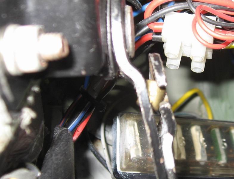

Kopieren von 20220225_164142.jpg (42.81 KiB) 4554 mal betrachtet

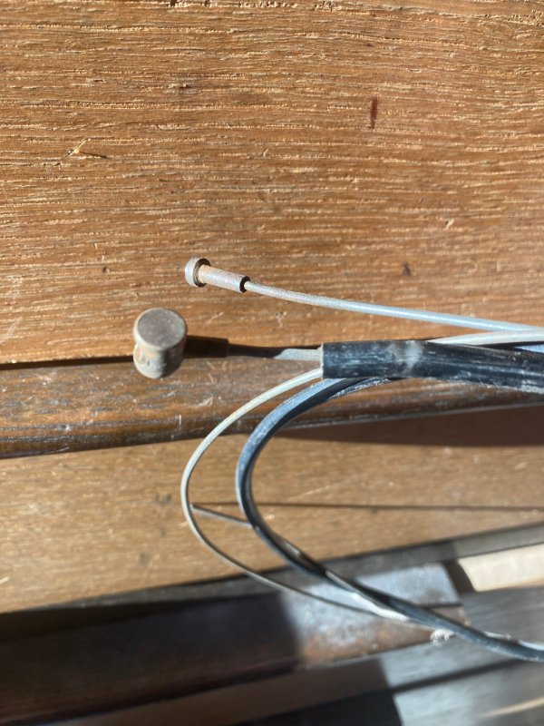

..und hier das falsche "Ding"

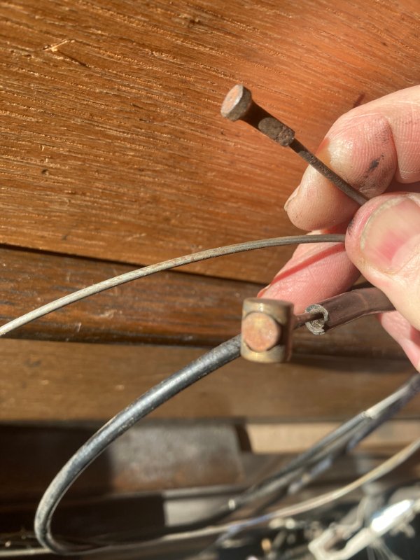

Ich hab mal Bilder von einem originalen Seilzug mit Nippel und Messingrolle gemacht.
Eine Teilenummer hab ich leider auch nicht. Falls jemand diese Rolle nachbauen möchte bitte dran denken, dass diese zwingend aus Messing sein muss, wegen der selbstschmierenden Eigenschaften. Da kommt ordentlicher Druck drauf beim Zuziehen. Eine Stahlrolle wird sich hier sehr bald abschleifen.
Den Tipp mit der Verbreiterung der Rolle finde ich gut, weil der Hebel sich nicht selten etwas aufweitet und die originale etwas schmalere Rolle dann nicht mehr komplett in dem Lager des Hebels läuft bzw. durchfällt.
