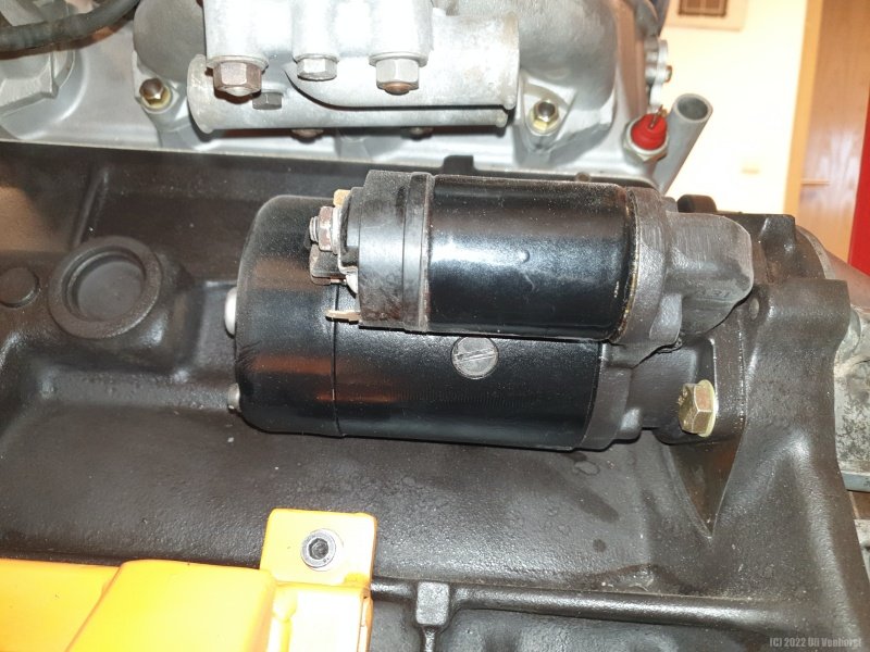

Hallo e9 Freunde, eine Frage, werde an meinem 3,0 cs die Kupplung tauschen und einen neuen Anlasser einbauen, muss ich dann wegen Anlasser tausch die Vergaser Brücke abbauen oder geh das auch ohne Abbau. Im Handbuch steht nur bei Einspritzmodellen Demontage der Ansaugbrücke.
Gruß Franz

Re: Anlasser Demontage
ich habe das bei meinem 3.0cs ohne Abbau der Vergaserbrücke gemacht. Etwas fummelig, geht aber. Hatte allerdings die Teile davor (Ausgleichbehälter usw.) davor ab.
Hallo Franz,
der Anlasser liegt unterhalb der Ansaugbrücke und hat nach hinten Platz. Wenn die Kupplungsglocke runter ist, kommst du vermutlich von der Seite am besten dran. Fummelig ist die obere der beiden Schrauben, müsste aber gehen. Die Vergaser können dranbleiben.
