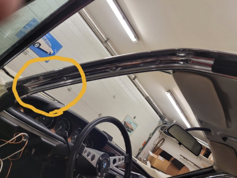

das Dreieckfenster drückt im Bereich A-Säule zum Übergang Dachholm beim Schließen der Tür dagegen. Dadurch läßt sich die Tür nur sehr schwer schließen. Die Tür ist richtig eingestellt und die Scharniere sind ohne Spiel. Alle Einstellmöglichkeiten am Dreieckfenster habe ich ausprobiert, ohne Erfolg. Habt ihr noch nen Tipp, was ich da machen kann? Langlöcher bei den Befestigungen des Dreieckfensters??

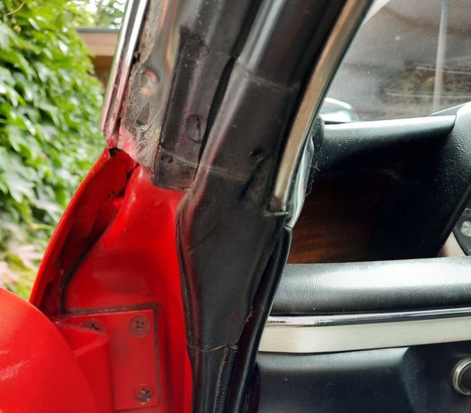

Die obere Dichtung wird in die zwei Dachholm-Leisten eingeklemmt: einmal in die Leiste welche über die Fläche des Dachholms läuft und dann in den Zwischenraum zur Leiste hin welche über die Dachholmkante läuft. Diese Arbeit ist wirklich nicht einfach.
Bei mir war die Kante des Dachholms an der unteren Position ein wenig nach außen gedrückt. Dies führte dazu dass die Leiste welche auf dieser Kante sitzt auch in diesem Bereich nach außen gedrückt wurde, und somit auch das Profilgummi. Das Dreiecksfenster stieß immer gegen das zu weit außen stehende Gummi.
Vergleiche mal die Dachkanten auf beiden Seiten, bei mir war das Problem mit ein paar kräftigen aber gefühlvollen Hammerschlägen gelöst.

Hier noch ein Foto des Bereiches untere und obere Türdichtung

vielen Dank für deine Info und das Foto. Leider ist das bei mir bereits ohne Dichtung der Fall.

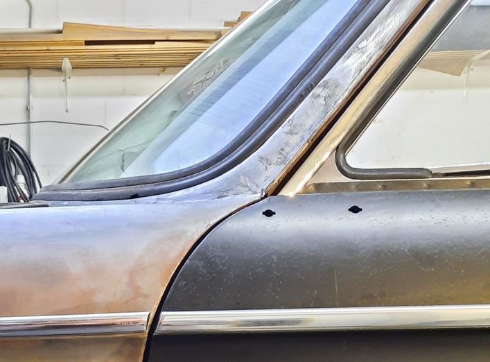

also mit den Schrauben hat nix gebracht. Spachtelmasse ist in dem Bereich nicht. Ob mal ne neue Türhaut drauf gekommen ist, weiß ich nicht. Ich habe die Tür gebraucht gekauft, war aber in einem super rostfreien Zustand.
Das Fenster kommt auch nicht oben gegen, sondern vorn am Holm (siehe Bild). Ich kann den ganzen Kladaradatsch auch nicht weiter nach hinten setzen, sonst schleift das Fenster an der hinteren Schachtleiste. Ich gehe nun davon aus, dass die Vorgänger den Schweller gemacht haben und keine Vorsichtsmaßnahmen getroffen haben. Wahrscheinlich muss ich damit leben, die Tür immer schön zu zuballern. Was mich natürlich extrem ärgert.

Moin Andi,
lass den Hammer weg!!!
Zumindest erst einmal.
Bevor Du zu solch drastischen Maßnahmen greifst (und nachher mich zitierst) überprüfe folgendes:
Entferne beide Leisten am Dachholm.
Entferne am Dreiecksfenster die beiden Einstellschrauben mit denen die Neigung eingestellt wird.
Löse die beiden Befestigungsschrauben des Dreieckfensters so weit dass du das Dreieckfenster frei bewegen kannst.
Kannst Du so das Dreiecksfenster in eine Position bringen in der es zum einen außen parallel zu Dachholm verläuft und zum anderen der Abstand zwischen Dachholm und Dreieckfenster an allen Stellen gleichmäßig ist? Hier fehlt ggf. die dritte Hand um dies zu überprüfen. Oder gibt Bereiche wo der Abstand deutlich kleiner wird?
Überprüfe das Profil des Dachholms. Überprüfe das Profil der breiten Leiste. Die Leiste muss sich überall in den Dachholm einlegen lassen, sie trägt auch nur kaum auf.
Überprüfe den Winkel zwischen Dachholmfläche und Dachholmkante.
Wie liegt die vordere Spitze des Dreiecksfensters auf der Türhaut? Hier sollte (wie schon von Gunnar beschrieben eigentlich nicht gespachtelt sein)
An welcher Stelle berührt das Dreiecksfenster beim Schließen die Leiste? Außen an der Kante oder auf der Fläche?
