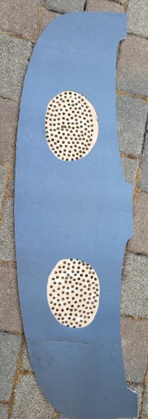

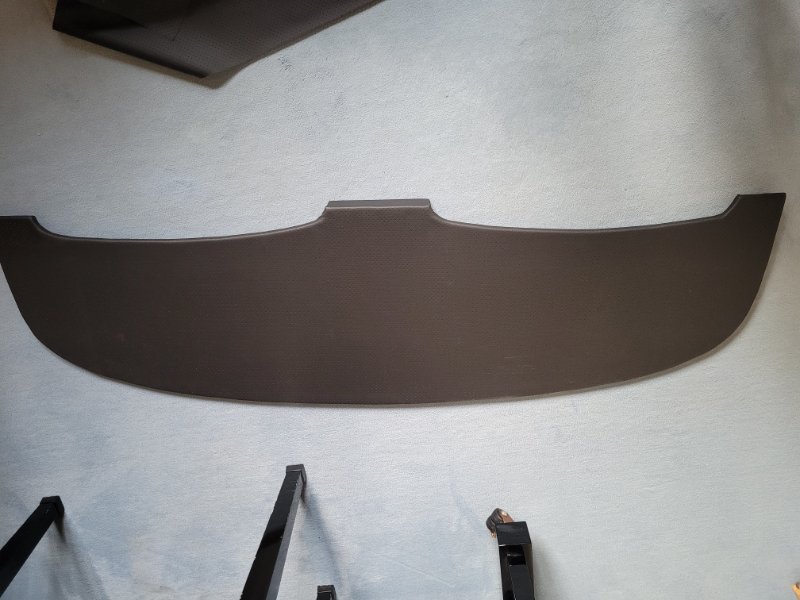

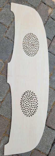

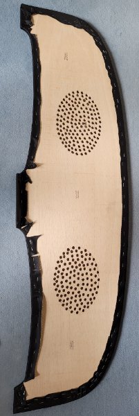

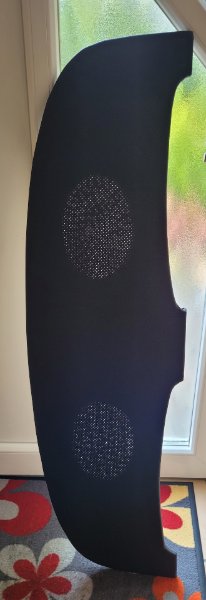

Beiträge: 1137
Re: Hutablage original?
Hallo Nik,
ich hatte die gleiche Situation wie du und habe mir auch eine neue Ablage gebaut, sie mit dünnem Moosgummi beklebt und dann mit perforiertem KL bespannt. Ist zwar nicht dem original sehr nahe, aber ich find es gut und der Ton kommt sehr gut durch.
Beiträge: 1137
Weitere Bilder
Beiträge: 873
Hi Andi,
danach warst Du aber beim Scherenschleifer mit deinem Holzbohrer.....
Beiträge: 1137
war schön entspannend :-).
Komplett ausgeschnitten würde den Bezug bei wärme evtl. durchhängen lassen.
