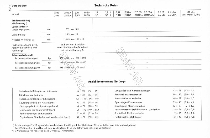

Guten morgen,
ich finde in der Rep-Anleitung Gruppe Vorderachse oder Lenkung (auch nicht techn. Informationen) keinerlei Drehmoment-Werte z.b. für das Führungsgelenk unterhalb Federbein (z.b. 3 Schrauben & 1 Kronenmutter vom Querlenker) oder den ganzen Kronenmuttern der Spurstangen aussen / mitte und Querlenker nicht.
Sind die Werte Nm so versteckt zu finden oder wirklich nicht aufgeführt?
Kennt diese jemand?
Danke!
Waldemar

das ist die Seite 31-0/6

Danke Waldemar!

Hallo, habe nochmal auf der Rep-CD geschaut - dort ist diese Tabelle / Messwerte nicht enthalten... Wirklich ärgerlich - sind diese (& andere wichtige Werte) dann ausschließlich in dieser recht "teuren Papier-Rep-Anleitung" enthalten? (blaue Ordner)
Gibt es diese auch "schon" digitalisiert?

Hallo, ich habe dieses blaue Buch, Reparaturanleitung, in der steht, daß der Querlenker mit 80-90Nm an die Vorderachse geschraubt wird.
Ich hab das jetzt so gemacht, nun steht hier 170-190Nm. Ist ja schon ein ziemlicher Unterschied, weiß denn jemand was gilt.
