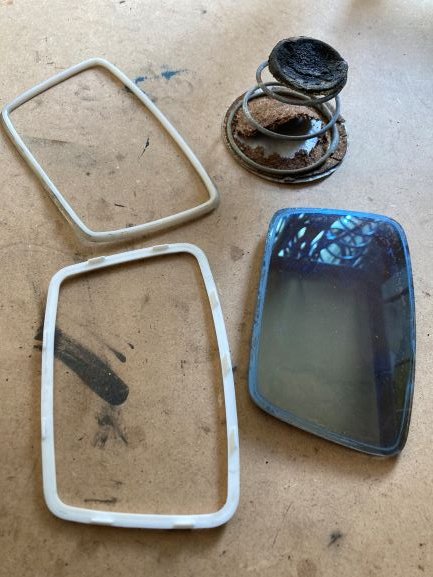

nach einer längeren Standpause hat sich mein Aussenspiegel zerlegt.
Ich habe es rechtzeitig gemerkt und konnte die Teile retten.
Allerdings stellt sich mir die Frage, kann man das wieder zusammenbauen und was genau ist eigentlich kaputt gegangen?
Auf dem Bild der weiße Rahmen unten ist der Außenrahmen, der obere war innen im Spiegelgehäuse.
Irgendwie stehe ich hier auf dem Schlauch wie das zusammengehört?
Kann hier jemand helfen??
Oder ist das nicht mehr zu reparieren, außen mit Kleber, Silkon, Klebeband etc. was ich nicht unbedingt anwenden möchte.
Besten Dank schon mal Vorab für euer Feedback

die Innen- und Außenrahmen werden sich im Laufe der Zeit durch Materialermüdung verzogen haben. Auch, wenn du das jetzt wieder zusammen bekommst, wird er früher oder später wieder auseinanderfallen. Ich würde dir raten, einen neuen Spiegel zu kaufen.

mein Spiegel hat sich auch zerlegt. (BMW E9 3,0 CS 1972). Die weiße Kunststoffeinfassung wird porös und bricht.
Am besten gleich einen neuen originalen BMW Außenspiegel bestellen.
Fahrerseite: Bestell Nummer 51 16 1 804 452 ist bei jedem Händler bestell- und lieferbar, kosten ca. 170 Euro.
Beifahrerseite: 51 16 1 807 702

Für mich sieht es so aus, als hätte der Außenrahmen einen Längsriss. Das Problem ist, dass es diese Rahmen in unterschiedlicher Größe gibt. Da hab ich auch 2 unterschiedliche auf Lager.
Linke komplette Spiegel hab ich wahrscheinlich noch auf Lager, die kosten keine 100 Euro pro Stück, ich schau nach und sende dir ein Angebot.

Was mich trotzdem interessieren würde wie die Spiegelteile überhaupt zusammengehören? Gibt es dazu ein Bild oder Diagram??
Zwei Plastikrahmen und der Spiegel dazwischen?? Aber wie wird das eingesetzt in das Spiegelgehäuse??
