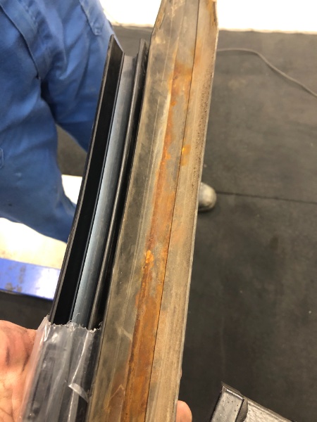

Hat schon mal jemand in letzter Zeit den Stoßstangengummi von W+N verbaut?
Also ich hab den mal optisch verglichen,und mein alter originaler ist wesentlich breiter als der neue vom W+N..... oder täuscht das nur?
Mir ist schon klar das der Gummi in den letzten 45 Jahren etwas "gewachsen" ist, aber wenn ich mir das im direkten Vergleich ansehe, kann ich mir nicht vorstellen,daß die Gummis identisch sein sollen.
LG Daniel

Hier der Vergleich

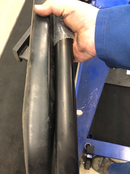

Beitrag von Daniel »
Hier von Aussen...

Hallo Daniel
Neu sieht der Stoßstangengummi wirklich recht schmal aus, montiert weitet er sich dann auf. Von daher sollte alles passen, bei dem BMW Originalteil ist es auf jeden Fall genau so.
Und versuche nicht, den Gummi auf die Halteleiste zu schieben, das wird nicht klappen. Du must den Gummi um fast 180 Grad überstrecken, dann macht er den Spalt auf, und du kannst ihn einfach über die Leiste stülpen.
