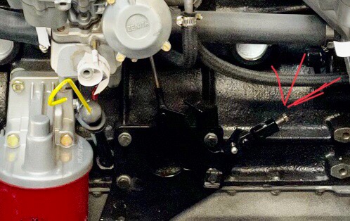

Hallo kann mir jemand sagen oder ein Bild posten was an die Markierung angeschlossen wird? Da war mal ein Bowdenzug durch die Schraube geführt,nur ist der Ausbau zu lange her. Gruß

da kommt beim Automatik der Bowdenzug für Kickdown dran.

Ah,okay dann kann ich das Ding ja abbauen. Das war mal früher ein Automatik Wagen,dann leuchtet es ein! Danke!!
