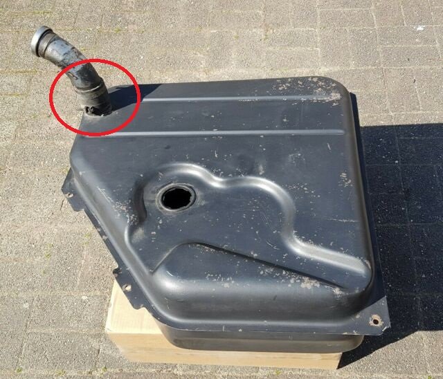

Hallo!
Kann mir jemand sagen von welchem E9 Modell dieser Tank ist?
Gruß Mathias
Re: Tank!
Verfasst: Di 9. Mär 2021, 20:08
von Ulrich 3.0 CSA
Hallo Mathias
Das ist meiner Meinung ein Tank für die Vergaser Versionen bis zum Facelift (10/1973).
55 oder 70 l Inhalt
Ist der Tank ca 27 cm hoch hat er 70 l Volumen, ist er ca 20 cm hoch hat er 55 l Volumen.
In 55 l Volumen kann ich so einen Tank in top Zustand anbieten.

Bist du sicher, dass das ein E9 Tank ist ? Irgend wie sieht der nach 02 aus.

Das weiß ich eben nicht,hatte ihn für mich gekauft aber ich habe die andere Form von Tank.
Re: Tank!
Verfasst: Mi 10. Mär 2021, 07:31
...ich schliesse mich Gerhard an
der E9 Tank sieht so aus:
(2 Rillen und der Einlass Tauchgeber ist etwas anders)
Gruß, Chrissi

Hallo!
Laut Walloth und Nesch ist das ein CS Tank bis BJ.1973 !
Gruß Mathias
Re: Tank!
Verfasst: Mi 10. Mär 2021, 17:50
mein Tank im 3.0cs 07/1972 sieht so aus wie der von Mathias nur mit 2 langen Rillen. In der kurzen Rille verläuft das Kabel für den Tankgeber. Ich habe allerdings den 55 Liter Tank, vielleicht hat der große Tank eine Rille mehr? Der Einlaß für den Tankgeber ist genau wie bei Mathias.

Hallo!
Ich habe bei Walloth und Nesch nachgefragt und sie meinten es wäre der Tank für den CS bis BJ.73 !
Ist echt schwierig bei so vielen verschiedenen Ausführungen!
Gruß Mathias
Re: Tank!
Verfasst: Mi 10. Mär 2021, 20:38
Hallo Mathias
Geht denn der Tankstutzen im rechten Winkel senkrecht nach oben, oder so wie es auf dem Bild aussieht, leicht schräg nach außen.

andilin hat geschrieben: ↑Mi 10. Mär 2021, 17:50
wenn Dein Foto Deinen Tank zeigt, dann sieht es nicht wie das Bild von Mathias aus !
(eher wie das Bild von mir)
Mit "zwei Rillen" meinte ich die "großen Querrillen" in Richtung Heck.
Der Einlaß für den Tankgeber ist eben nicht wie bei Mathias, es sind doch 2 "runde Pressungen vorhanden"
Gruß, Chrissi

...Hier noch mal Bilder beider Tankversionen mit dem Einfüllstutzen
(was Gerhard bereits erwähnte)
vor FL
nach FL

Hallo!
Bei mir ist es so wie auf dem ersten Bild und es ist ein 55l Tank da er nur 20cm hoch ist!
So einen Tank wie auf dem zweiten Bild habe ich auch noch,der soll nach der Versiegelung in mein CS rein da diese Version bei mir verbaut ist!
