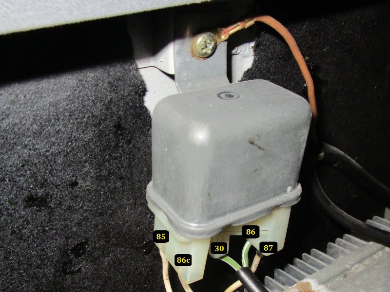

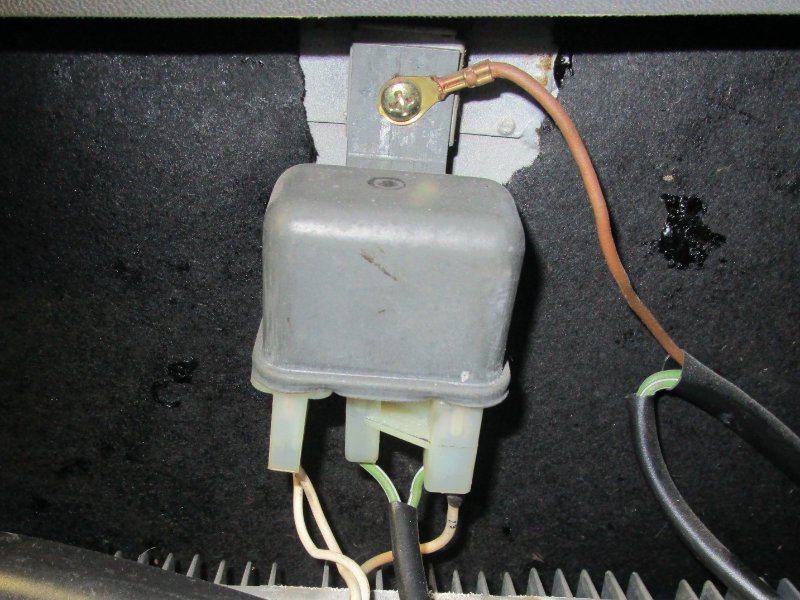

Also, der Wagen ist 5km gefahren und dann stehen gebleiben. Ich habe dann die Rückbank entfernt und gemerkt, dass das Benzinpumpenrelais offensichtlich nicht mitarbeitet. Alle Startversuche zwecklos, bis ich an den Kabeln rumgefummelt habe (versucht habe das Relais zu umgehen, s. U.):
So, jetzt muss ich das Relais erst mal kapieren (nicht meine starke Seite):
Es kommen drei weiße Leitungen aus dem Steuergerät
Diese gehen auf Klemme 85 und 86c und auf Klemme 30
Es kommen zwei grünweiße Leitungen und eine braune Leitung in einer schwarzen Ummantelung
Davon geht offensichtlich irgendwas zur Benzinpumpe:
Die beiden Grünweißen Leitungen gehen auf Klemme 87 und 86
Die braune Leitung ist am Wagenchassis auf Masse geschaltet
Das Relais ist ja wohl ein Schließerrelais, das bei Strom auf dem Steuerkreis Arbeitsstrom auf Klemme 87 gibt (das würde aber den Kabelanschlüssen widersprechen???)
Und ist 30 hier Batteriestrom, unabhängig von der Zündung?
Ich habe den Wagen eben wieder ans Laufen gebracht, indem ich Klemme 86 mit einem der beiden grün weißen Kabel aus dem Steuergerät verbunden habe (Auf dem Relais waren dann also die Klemmen 85, 86c und 86 ohne Kabel)
Damit ist er dann gefahren / die Benzinpumpe hat also wieder gearbeitet. Allerdings hat er zwischendurch ein paar kleine Aussetzer gehabt. Aber offensichtlich habe ich mit dieser Schaltung das Relais überbrückt und direkt Strom auf die Pumpe gegeben. Vermutlich habe ich dabei dann die Stromleitung, die bei laufender Maschine aus dem Steuergerät das Relais ansteuert direkt mit der Pumpe verbunden und das Kaltstartrelais aussen vor gelassen??
Mein Problem ist vorallem diese Klemme 86c, die ich nicht verstehe. (die Info auf dem Bild unten zu dieser Klemme stammt von einer Anleitung zu Nachrüstung eines Opel mit einer D-Jetronic)

jetzt taucht für mich noch die Frage auf, welches ist denn das richtige Pumpenrelais?
Es gibt laut Bosch Ausrüsterliste zwei verschiedene Relais:
als Pumpenrelais steht dort: 0332003021
Als Kaltstartrelais steht dort: 0332003028 (wo sitzt dieses Teil eigentlich??)
Im historischen BMW Teilekatalog steht für das Pumpenrelais die Nummer 61311353361 (aber darunter kommt dann nix mehr)
Das Kaltstartrelais finde ich garnicht im BMW Katalog.
Nach diesen Nummern hätte ich also ein Kaltstartrelais, statt einem Pumpenrelais verbaut. Das erklärt dann auch die etwas wilde Verkabelung, die ich an dem Relais vorgefunden habe...
danke
Pumpenrelais Bosch 0332003021
und dann würden auch die Klemmenbezeichnungen mit dem Schaltplan übereinstimmen!

Nitro103
Beiträge: 390
Re: 3,0 CSi / D-Jetronic nach 300 m stehen geblieben PROBLEM PUMPENRELAIS??
Beitrag von Nitro103 »
Michael aus Köln hat geschrieben: So 21. Feb 2021, 18:15 ...
Hallo Michael,
hier sind Bilder des Kraftstoffpumpen-Relais Bosch 0332003028 mit den entsprechenden Anschlüssen beigefügt. Ich habe noch bei einem weiteren CSi nachgesehen, wo sich dasselbe Anschlussbild ergibt.
Demnach belegen die drei weißen Kabel die Anschlüsse Nr. 85, 86c und 87, während die beiden grün-weißen Kabel bei den Klemmen Nr. 30 und 86 angeschlossen sind (bei Dir belegt ja ein weißes Kabel den Anschluss Nr. 30, wie Du schreibst).
Michael aus Köln
Beiträge: 109
Hallo Robin
Danke für deine Mühen, auch für die Nummerierung auf dem Bild.
Beim Originalrelais gibt es allerdings zweimal die Klemme 87, statt der 86c. Da der Stecker passt, hast du das Original Kraftstoffpumpenrelais verbaut. Also nicht das 0332003028 sondern das 0332003021.
Deine Klemmenbelegung entspricht ja ansonsten dem Schaltplan.
Offensichtlich ist die Verkabelung jetzt bei dir und bei mir unterschiedlich.
Ich habe jetzt das korrekte Relais eingebaut 0332003021 (vorher war es ja ein Nachstart-/Kaltstartrelais 0332003028).
Und ich habe weiterhin ein weißes Kabel auf Klemme 30. Und ich habe inzwischen die Information bekommen, dass die eigentliche Steuerleitung vom Steuergerät ans Relais invertierte Spannung hat, und somit keinen 12 Volt Dauerstrom liefern kann.
Trotzdem läuft mein Auto einwandfrei??
Ich werde vielleicht mal versuchen die Kabel zu tauschen?
Ich müßte dann allerdings noch ermitteln, welches der grün/weißen Kabel denn auch die 30 kommt.
Wenn man drüber nachdenkt, sollte das Kabel für Klemme 30 ja auf Zündstufe 2 Dauerstrom haben.
...und wie die weißen Kabel verteilt werden (was man wohlmöglich sehen kann, wenn ich das Steuergerät öffne).

Spritpumpe geht nicht Betrieb.
Wenn ich der Spritpumpe über andere Plusleitung Strom gebe, höre ich die Pumpe und das z.Z. im Motorraum integrierte Manometer zeigt 3 Bar an.
Trotzdem keinerlei Zündung.
Ich gehe davon aus, dass
1. Das Spritrelais Probleme macht (bzw. die Ansteuerung des Selben)
2. Noch ein weiteres Signal in der D-Jetronic dafür sorgt, dass keine Einspritzung erfolgt.
Aber was kann das sein?
Hallo Michael,
habe es mir soeben das Schaltbild angeschaut und mein Rat ist zu messen.
Im einfachsten Fall mit einer Prüflampe (ggf nach innen gelegt / während der Fahrt) oder mit einem Multimeter.
Das Zündschloß gibt über die grüne Leitung (nach meinem schnellen Verständnis)
- Spannung an die Zündung und
- über die Sicherungsdose 36 und das Kraftstoffpumpenrelais 165 Spannung an die Kraftstoffpumpe und
- über das Hauptrelais Spannung an das Steuergerät und nochmals eine Freigabe an das Kraftstoffpunpenrelais
> wenn Zündung und Benzinpumpe "off" sind, würde ich mal schauen, ob an 30 des Kraftstoffpumpenrelais vernünftiger Strom ist
Viel Erfolg. Grüsse; Willy

Hallo Michael,
Deine Aussage "Dann habe ich die Kabel vom Kraftstoffrelais alle abgezogen und wieder drauf gesteckt.
Auto springt einwandfrei an???" kann auf einen Kabelbruch oder Kontaktprobleme an einer Steckverbindung hinweisen. Um dies zu überprüfen bewege bei laufendem Motor die einzelnen Drähte welche zum Relais führen langsam hin und her. Stirbt der Motor nicht ab, war es das wohl nicht, sorry.
Schau Dir den Relais-Stecker genau an und überprüfe ob alle Verbindungen beim Aufstecken des Relais richtig stramm sitzen.
Bewege auch bei laufendem Motor den Kabelbaum zum Steuergerät, wackle am Stecker.
Überprüfe den Zustand der Masseverbindung des Motorkabelbaumes (156), (muss gestehen ich weiß gerade nicht wo er sich genau befindet).
Am Kraftstoffrelais gibt es das Massekabel der Kraftstoffpumpe, auch dieses überprüfen. Die Stelle wo es mit der Schraube befestigt ist auf gute Leitfähigkeit zur Karosse überprüfen, ggf. die Kontaktflächen aufrauen. Die Art wie hier das Kabel für die Benzinpumpe frei in der Luft schwebt (Foto oben) kann auch zu einem Kabelbruch führen das es sich während der Fahrt immer ein wenig bewegen wird. Fixiere dieses Kabel mit einer Schelle oder Klebeband.
Überprüfe am +-Pol der Batterie die abgehenden Kabel auf korrekte, feste und leitende Verbindung.
Überprüfe die Masseverbindung von der Batterie zur Karosse. Überprüfe die Masseverbindung der Lichtmaschine.
Nur ein paar Hinweise, vielleicht hilft`s .

Bin am Auto gewesen. Um das Ergebnis vorweg zu nehmen: Auto steht immer noch da wo er liegen geblieben ist (und muss da weg…)
Der Reihe nach:
1. Test A: Startversuch. Ergebnis: nichts, Benzinpumpe nicht zu hören.
Test B: Benzinpumpe externe Plus Leitung gegeben. Ergebnis: Benzinpumpe läuft, Auto springt nicht an (kein Mux).
2. Beide Ersatz-Steuergeräte eingebaut.
Test A/B wiederholt, wieder gleiches Ergebnis
3. Benzinpumpenrelais gegen Neuteil getauscht:
4. Hauptrelais gegen Neuteil getauscht:
5. An allen erreichbaren Kabelverbindungen Sitz und Kontakt oberflächlich geprüft
(Test bei laufendem Motor geht nachvollziehbarer Weise grad nicht...)
6. Sicherung 8 (Benzinpumpe) getauscht
Ach ja, Benzindruck: ich konnte 1,5 BAR ablesen, wenn ich die Pumpe mittels ExtraPlus 20 Sekunden laufen hatte. Druck blieb dann auch noch eine Zeit bei 1 BAR stehen...
Ich konnte leider nix messen, weil die Batterien vom Multimeter leer waren (Murphis Law??)
Tja, jetzt bin ich erst mal ratlos….

So, ein wesentlicher Fehler scheint gefunden:
Stromversorgung Steuergerät war weg.
Klemme 16 am Steuergerät (SG) ist die 12V Spannungsversorgung.
Am Zündschloss hängt der Zünd-Anlass-Schalter (ZAS). Das ist ja eine bekannte Schwachstelle am BMW. Allerdings ist dieser bei mir vor Jahren erneuert worden.
Von ihm geht ein grünes Kabel (Kl. 15 / Lt. 41) zur Kl. 86 des Hauptrelais. Dazwischen ist allerdings noch der Sicherungskasten (Sicherung 7). Dieser Sicherungskasten ist in dem Plan nicht sauber eingezeichnet.
Vom Hauptrelais geht der Strom dann über Kl. 87 auf Kl. 16 vom SG und auf Klemme 86 vom Kraftstoffpumpenrelais, sowie Kl. 24 des SG.
Im Kraftstoffpumpenrelais bedient Kl. 87 zum einen die Spritpumpe und zum Zweiten das Kaltstartrelais.
Nun. Die Verbindung vom ZAS zum Hauptrelais war gestört. Folge: SG und weitere Komponenten haben keinen Strom bekommen.
Ich habe jetzt das Kabel vom ZAS vor dem Sicherungskasten abgegriffen und eine neue Leitung zur Kl. 86 des Hauptrelais gelegt.
Und, siehe da, alle Komponenten haben Strom und das Auto springt einwandfrei an.
Nun bin ich mal gespannt, ob das so bleibt. Das Biestige war ja, dass der Fehler sporadisch und plötzlich auftrat. Naja, ich werde jetzt in Ruhe mal wieder alles zusammen bauen (also Originalrelais und Original SG) wieder einbauen und dann wohl einige Testfahrten unternehmen müssen, um zu wissen, ob der Fehler dauerhaft besiegt ist…
