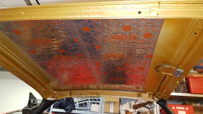

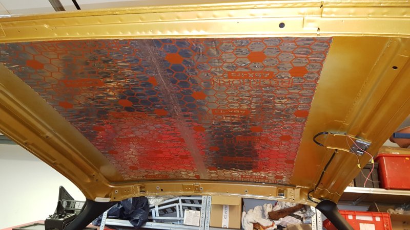

Waldemar
Beiträge: 103
Re: Antidröhnmatte
Beitrag von Waldemar »
Hallo Gunnar,
diese Antidröhnmatte habe ich drunter geklebt.
Dabei im seitlichen Zustand mit einer Infrarotlampe etwas warm gemacht.
Bis jetzt hält alles super. Mein Lackierer wollte damals ohne Antidröhnmatte nicht lackieren.
