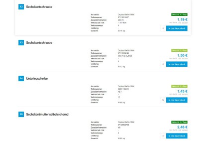

- Quelle: Walloth & Nesch
Die Schrauben bei Leebmann deuten vom Preis her nicht auf 12.9er Festigkeit hin, es gibt auch hier diesbezüglich keine Information.
- Quelle: Leebmann24
Vielleicht erhalten wir als Resultat dieses fruchtbaren Beitrags eine Liste der Schrauben mit erhöhter Festigkeitsklasse!?

heute habe ich dann Schubstreben und Tonnenlager überprüft, augenscheinlich alles bestens.
Danach die Muttern Tonnenlager/Schubstreben nachgezogen, und siehe da: weich wie Butter. Dann erstmal mit 150 Nm festgezogen, bei der anschließenden Probefahrt war kein "klock" mehr zu hören.
Ich muss dazu sagen, der Wagen hat jetzt 170T gelaufen, die beiden potenten Vorbesitzer haben immer alles in Fachwerkstätten machen lassen.
Aber ich denke da hat wohl jemand irgendwann die selbstsichernden Muttern bei der Wiedermontage nicht erneuert.
Gut dass ich lieber dem Klang des Wagens lausche als laut mit "head-banging-music" durch die Gegend zu fahren.
Ich habe bei Waldemar die 12.9er Schrauben und Muttern bestellt, werde dann alles mal abmontieren und nach Vorgabe wieder zusammenbauen.
