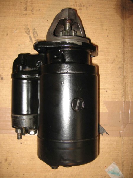

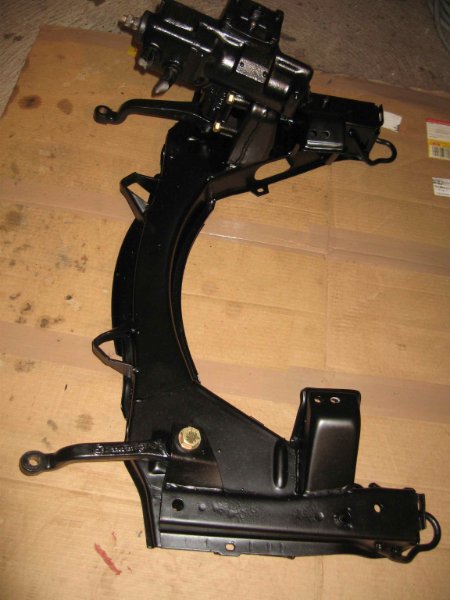

Re: Felgen/Fahrwerksteile kunststoffbeschichten oder lackieren?
Hallo Micha,
in dem Thema ist ganz viel persönlicher Geschmack drin.
Ich habe es für mich so gelöst, dass ich lackiere. Ich empfinde das Resultat näher am Original und ich habe die Möglichkeit,
eine Schadensstelle mal kurz mit einem Pinsel nachzubearbeiten. Ich bin einfach flexibler. Im Bereich von Kontaktflächen bringe ich ggf noch Fett ein.
Ich spritze oder nehme den Pinsel. Auf den Bildern anbei ist gespritzt; der Glanz verschwindet im Lauf der Zeit etwas.
Für die Beschichtung nehme ich:
https://www.korrosionsschutz-depot.de/r ... nd-1-liter
Es ist sicher nicht so perfekt, haltbar und robust wie gepulvert...
Viel Erfolg !

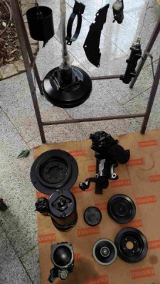

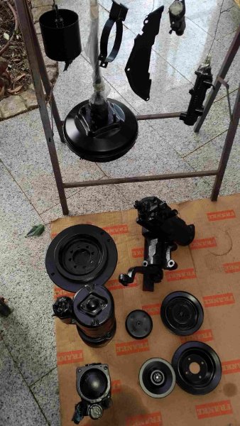

Danke für dieses Thema!
Das beschäftigt mich schon seit geraumer Zeit und ich bin total unschlüssig!
Das Argument von Willy hat mich schon in die Richtung gebracht, in die ich eigentlich wollte.
Beschichten schön und gut, unsere Teile haben es aber auch ohne bis heute geschafft und werden es nach entsprechender Pflege und Aufbereitung "nur" mit Lack, auch weitere 30 Jahre schaffen ....
Freddie
Freddie

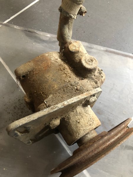

ich muss meine Servopumpe reinigen und dann lackieren, sieht schlimm aus, lässt sich aber noch gut drehen. Würdest du das auch mit diesem Lack machen und auch das Riemenrad, wird das dann nicht zu glatt am Riemen.? Ich muss es auch noch irgendwie runter bekommen, ohne die Pumpe zu zerstören. Dachte vielleicht mit dem Akkuschlagschrauber,notfalls würde ich es drauf lassen und den Rost so versuchen zu entfernen.
Grüße Simon.
Grüße Simon.
Hallo Simon,
ich hatte die Pumpe auch raus.
Schlagschrauber ist für die Schraube auf der Welle sicher gut.
Ich hatte das Keilriemenrad abgezogen und die Reibfläche mit Klebeband kurz abgeklebt.
(....den Kerbstift auf der Welle net verdaddeln...)
Die Befestigungsplatte habe ich gelb chromatieren lassen.
Ist alles echt toll rausgekommen.
Um alten Schmodder abzubekommen ist zur Zeit mein bestes Mittel: Backofenreiniger.
War ein Tip aus dem web und ist echt super.
Falls Du Hochdruckschlauch für die Servolenkung brauchst....ich habe da noch eine Adresse.
Epoxygrundierung habe ich zwischenzeitlich ganz oft gelesen. Muss echt gut sein.

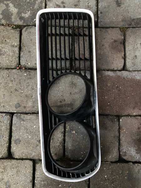

der Lack ist super, erleichtert mir doch einiges.
Jetzt würde ich aber gerne noch die Lampengitter vorne überarbeiten, die sehen nicht mehr frisch aus. Weiß denn zufällig jemand den genauen Schwarzton, ich weiß nicht ob es original matt, oder glänzend schwarz war. Würde es dann noch mit 2k klarlack überziehen, wegen Steinschlag. Hier gibt es ja auch wieder matt und glänzend.
War das Metall außenrum denn verchromt.?
Simon
Simon
der Rand ist Glanzeloxiert. Den bekommst du so nicht mehr vernünftig hin, wenn der von Steinschlägen zerschossen ist.
