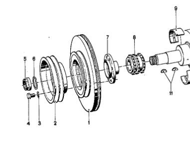

ich gehe mal davon aus dass Du den Schwingungsdämpfer eh durch ein Neuteil ersetzen wirst.
Dann würde ich
- den Dreifachabzieher ansetzen und leicht vorspannen
- mit der Flamme (Bunsenbrenner sollte reichen) den Bereich um dem Zapfen herum erwärmen.
- die Spannung am Abzieher erhöhen und dann mit `nem Gummihammer oder Hartholz/Hammer kräftige Schläge auf den SD geben.
M30 Schwingungsdämpfer.JPG (22.3 KiB) 3606 mal betrachtet
Der Zapfen der Kurbelwelle ist nicht konisch, der Schwingungsdämpfer ist auf die Welle geschoben und wird durch den Keil 11 gehalten.
