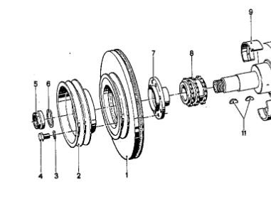

M30 Schwingungsdämpfer.JPG (22.3 KiB) 4020 mal betrachtet
Der Zapfen der Kurbelwelle ist nicht konisch, der Schwingungsdämpfer ist auf die Welle geschoben und wird durch den Keil 11 gehalten.
