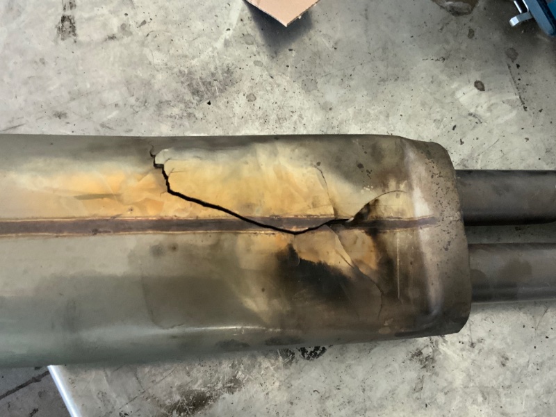

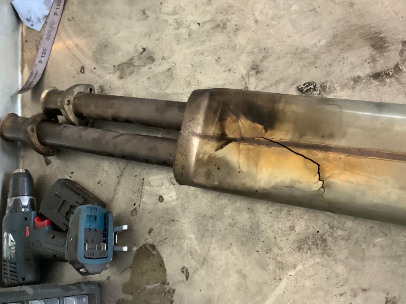

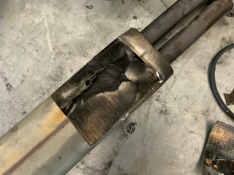

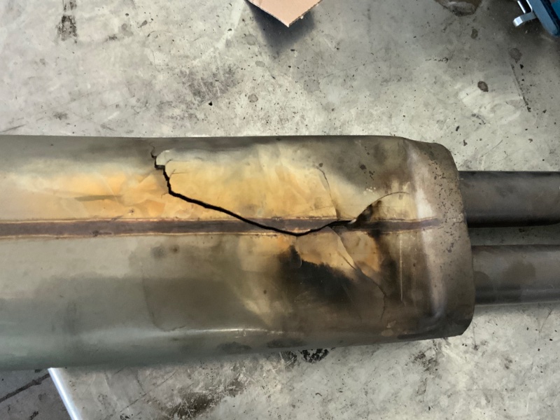

Hallo E9 Gemeinde,
der Vorbesitzer meines 3.0 CS hat 2009 die Edelstahlauspuffanlage von Wallothnesch montiert. Seitdem wurde ca. 25Tkm damit (normal) gefahren.
Mir fällt schon seit einiger Zeit auf, dass er immer lauter wurde und hab dann den, wie eine Wurst aufgeplatzten Vorschalldämpfer, als Ursache identifiziert. Hab heute die schadhafte Stelle rausgeflext und ein neues Blech draufgeschweisst. So leise war der noch nie 😊. Mal sehn, wie lange das hält. Hat jemand von Euch ähnliche Erfahrungen mit dem Produkt dieses Herstellers gemacht?
Viele Grüße.

Re: Vorschalldämpfer von Edelstahlauspuffanlage aufgeplatzt
hast du W&N mal angeschrieben? Und wenn ja, was sagen die dazu?

Beitrag von Peter LA »
das werd ich machen, allerdings befürchte ich, dass die über eine Gewährleistung nach >10 Jahren nicht mit sich reden lassen werden. Ich werde über eine Stellungnahme berichten.

Beitrag von Ingo »
Die Fotos schauen schon arg ungewöhnlich aus.
Extrem dünnes Mantelmaterial wie es scheint. Ich erkenne außerdem auf dem Foto mit dem geöffneten Dämpfer nur Dämmmaterial und keinerlei Siebrohr oder Ähnliches, oder täuscht das ?
Hallo Ingo,
Du hast Recht, die Blechstärke ist nach meiner Schätzung deutlich geringer als 1mm. Was unter dem Dämmmaterial noch drin ist kann ich nicht sagen, da wir das Teil gleich wieder zugeschweißt haben.
Beitrag von peterneuner »
hallo,
aber an der Platzstelle hat der Auspuff eine Querdelle wie man sehen kann.Ganz so von alleine kam der Mangel nicht!
Beiträge: 1125
die Delle gehört da im Original auch hin.
