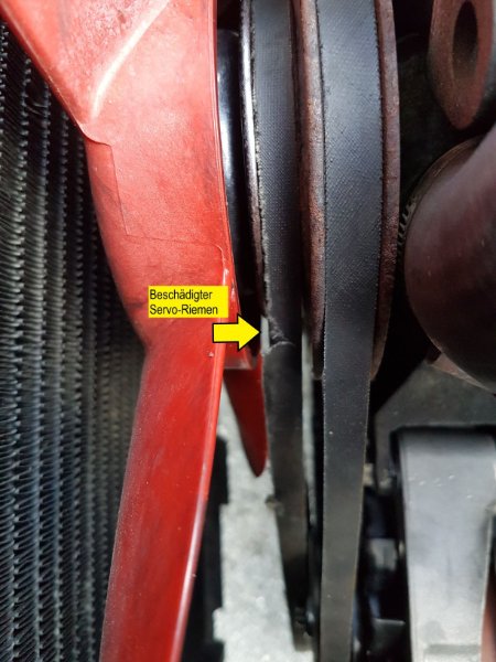

Eine kurze Frage, die mein Anfängertum zeigt, da ich meine Wartungs-Anleitungen irgendwo in den Umzugskartons versteckt habe:
Wo muss ich denn schrauben um meinen beschädigten Riemen für die Servo-Lenkung auszutauschen? (Lüfterrad entfernen oder Servo-pumpe lockern?)

Nur Servopumpe vorne und hinten lockern. Das Lüfterrad muss nicht abgebaut werden.

kein Wunder dass der Servo-Riemen beschädigt war - die letzte Werkstatt hatte einen AV13x1055 Keilriemen fürs Servo eingebaut. Jetzt funktioniert es besser :-).
