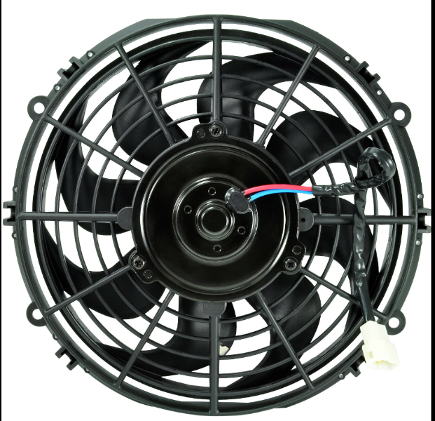

Hallo E9 Fangemeinde,
da ich meinen alten E-Lüfter nicht mehr montieren will, habe ich diesen auch verkauft aus mehreren Gründen ( Leistung / Sicherheit ). Ich habe mich für einen handelsüblichen E-Lüfter entschieden nur hierzu die entscheidende Frage: ist der original E9 Lüfter saugend oder blasend??

Ich stehe auf dem Schlauch, kann mir deine Frage nicht erklären. Die Luft kommt vorne rein und drückt sich durch den Klmakühler und dann durch den Wasserkühler und wird vom Motorlüfter weiter nach hinten geleitet. Wenn du den Lüfter vor den Kühler baust, muss er vorne ansaugen und nach hinten blasen, in die gleiche Richtung wie der Motorlüfter.

da der Lüfter vor dem Kühler sitzt, muss er blasend sein (wie Gerhard schon erklärt hat).

Bei mir hatte der Vorbesitzer einen mit 2 Stufen reingebastelt.
Die langsame Stufe wird über einen dicken keramischen Vorwiderstand realisiert.
Ich hatte ein bischen experimentiert.
In der langsamen Stufe ist das Geräusch limitiert/erträglich und die Leistung reicht aus, um im Stand den weiteren Temp.anstieg zu vermeiden.

danke für die Erklärung dass wir natürlich einen blasenden E-Lüfter benötigen, der natürlich die frische Luft durch die Kühler blasen muss!
War aber im ersten Moment überrascht dass hierzu verschiedene Ausführunge an Lüfter angeboten werden!

ist nicht jeder Lüfter gleichzeitig blasend und saugend? Man kann die Lüfter ja drehen, somit wird der Sauger zum Bläser, es kommt auf die Einbauart an, und auf welcher Seite du die Befestigungspunkte hast.
Die Luft muss durch den Kühler gehen, immer wie der Fahrtwind.
Da der Lüfter nicht am Kühler sondern an der Karosserie angebracht werden muss, kommt es auf deine Haltekonstruktion an.

Die modernen Lüfter werden am Kühler und nicht an der Karosse befestigt. Die alten Lüfter an der Karosse.
