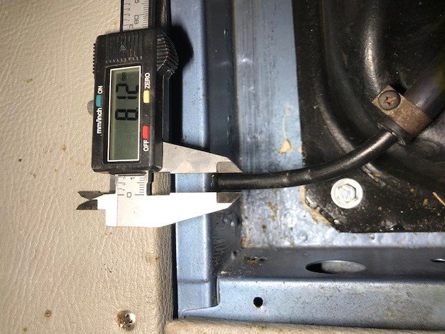

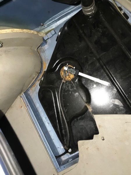

Welchen LeitungsDurchmesser hat denn der vom e12 528 für den Vor-und Rücklauf, schon etwa die 12mm als Vorlauf? Hast Du vielleicht ein Foto und diese Maße?

ich werde morgen das Tauchrohr Fotografieren und ausmessen.
Ja die Vorlaufleitung ist 12mm und der Rücklauf ist 8mm
Die Benzinpumpe ist so zu installieren wie Ingo das schon beschrieben hat.
