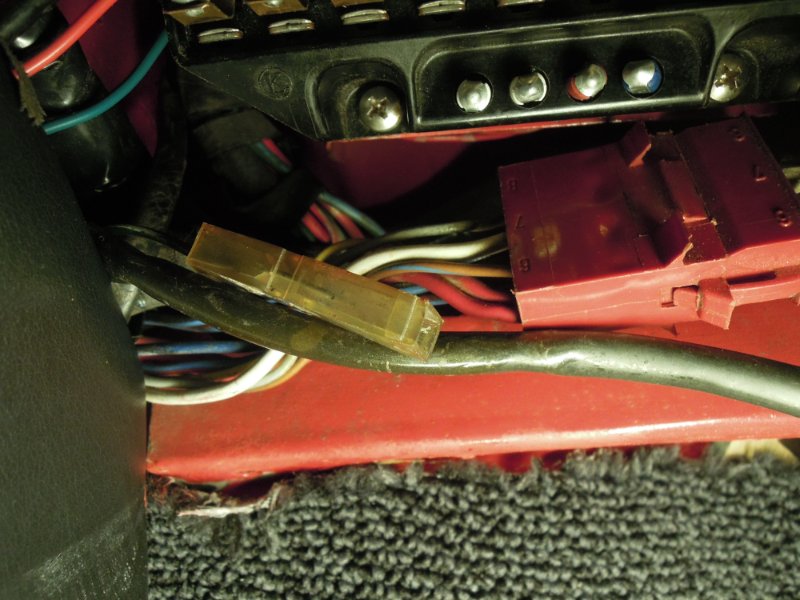

Am Sicherungskasten habe ich einen Widerstand <1 Ohm gemessen. Ich habe versucht, die beiden Kreise separat zu messen, was daran gescheitert ist, dass ich deren Stecker nicht rauskriege. Nach sorgfältigem Wiedereinbau des Sicherungskastens messe ich 2.3 Ohm (entspricht etwa 6 A) - spontane Selbstheilung? Eine Sichtprüfung aller Kabel ergab nichts verdächtiges. Schliesslich fiel mir ein leerer Steckverbinder an einem grün-weissen Kabel auf.
Das Kabel hängt an Sicherung 8.
Muss das so sein beim CSi, ein freies Kabel habe ich nicht gefunden? Ist das Stecker 100?

Das grün-weiße Kabel wird wohl die Steckverbindung Nummer 29 sein, geht zum Vergaser, deshalb bei deinem CSi nicht belegt.....
