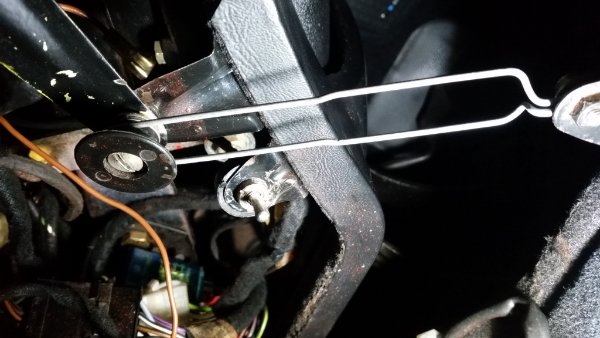

schau mal; so sieht das bei meinem Coupe aus.
Den Drehknopf hab eich kurz entfernt. Villeicht hilft es ebbes.
Ähnliche Muttern kenne ich aus der älteren Elektronik; zB für die Potibefestigung.

Hallo Willy
Super Idee, danke; so schmale Muttern kriegt man sonst kaum! In meiner Elektro-Wühlkiste hat es zwar nur M10 und M6-Muttern, aber ich gehe am Montag mal zum Elektronikshop und kaufe passende Potis ...

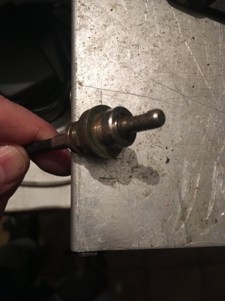

Re: Tageskilometerzähler
Hier noch ein Bild der Welle im ausgebauten Zustand
