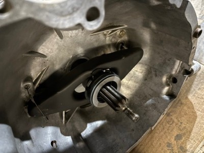

Ich habe nun noch Fragen zur Kupplungsbetätigung. Es gibt zwei Versionen, die Anfangs verbaute mit dem außen betätigten Ausrückhebel und die spätere mit dem innenliegenden Ausrückhebel.
Für die Kupplung gibt es entsprechend zwei verschiedene Teilenummern.
Ich will die für das 4Gang-Getriebe bereits besorgte Kupplung nehmen. Unterscheiden sich die Kupplungen dann lediglich im Ausrücklager?

Wenn du ein Schongetriebe einbauen willst, musst du zwingend auf die Variante ab 74, also Glocke mit innenliegendem Ausrückhebel, Ausrücklager ohne Feder, und neuem Kupplungsnehmerzylinder der mit 2 Muttern angeschraubt wird, umbauen. Ein Sportgetriebe kann man auch mit der alten Variante ohne Umbau der Glocke einbauen.
Beim Kupplungssatz ist die Kupplungsdruckplatte und Kupplungsscheibe in der alten und neuen Variante gleich, unterschiedlich ist nur das Ausrücklager.
