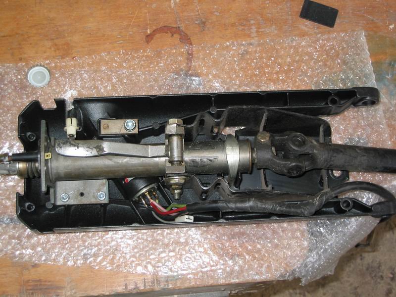

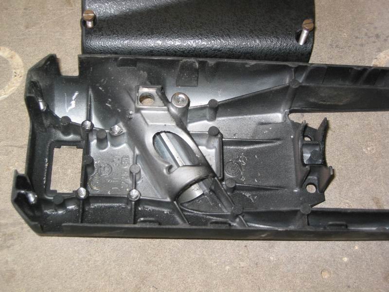

damit auch der interessierte Mitleser sich das vorstellen kann:
Mit den abgerissenen Abreiß-Schrauben
Mit neuen Imbus-Schrauben

Moin Chrissi,
Deine VIN beginnt zweifelsfrei mit einer 4 :-). Meine Lenksäule sieht etwas anders aus.
Weisst Du noch, welches Schraubenmaß Du gekauft hattest?

Re: Ausbau Zündschloss
...richtig, die untere ist die verstellbare Lenksäule nach FL
(das sind 2 verschieden, die obere war zum üben von einem "Automaten")
ich kann es Dir leider nicht sagen, das ist schon 16 Jahre her :-)
Musst Du mal die Tiefe und die Materialstärke messen....

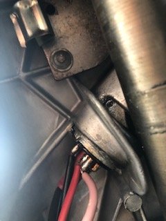

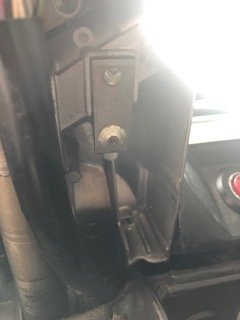

daher wollte ich mir jetzt das Zündschloss ansehen, jetzt meine frage wie löse ich denn diese Abrisschrauben ?
sind das die auf den Bildern ?
wie verhält sich denn Dein Zündschloss, wenn Du den Zündanlassschalter abgebaut hast? Dreht sich das dann frei?
Und ja, die Lenksäule muss abgesenkt werden zum Ausbau des Zündschlosses, und die eine Schraube, welche den im Bild gezeigten Bügel am Schloss hält, es sind mehrere Abrissschrauben.
