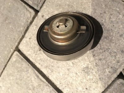

so wie es aussieht, kannst du den Tankdeckel zerlegen, indem du die Klemmscheibe hinten entfernst. Dann müsstest du den Schließzylinder herausnehmen können. Wenn du dann einen Schlüssel findest, der dort hineinpasst, kannst du die Schließzapfen dem neuen Schlüssel anpassen.

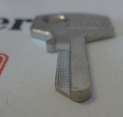

mmh verstehe - kann ich auch mit so einem "Blanko" Schlüssel etwas anfangen? (wenn er denn je grundsätzlich von den dimensionen passen würde) bzw beide Teile einem "Fachmann" geben der mir die aufeinander abstimmt?

wenn du einen fähigen Schlüsseldienst hat, bekommt er sowas hin. Meist haben die auch einen passenden Rohling.

Wenn Du Dir Detailbilder anschaust, sehen die Schlüssel was kleiner aus wie Dein Rohling.

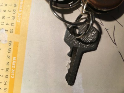

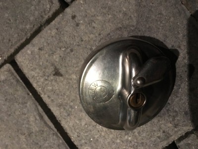

Ich habe jetzt in der Tat noch einen kleinen Schlüssel gefunden der sich zwar ins Schloss stecken lässt aber nicht öffnet (kann den Schlüssel mit Schloss nur 90° verdrehen 1/4tel Umdrehung dann ists fest) Ich vermute fast das dieser Schlüssel passen könnte nur die Mechanik im Schloss bzw. Tankdeckel "fest" sitzt. Ich habe mir jetzt so ein abschließbaren Kunststofftankdeckel für 8€ bestellt - sobald der da ist zerlegt ich den "originalen". 105 tacken ist ja auch wieder...

wenn ich mir den Schlüssel anschaue denke ich das meiner doch nicht passen kann da er nur auf einer Seite eine Verzahnung aufweist...

Deiner Beschreibung nach bedienst Du das Tankschloss nur falsch !!
Ein viertel Drehung des Schloßes (also 15min bei der Uhr) ist absolut richtig.
Die beiden Zapfen bewegen sich dadurch nicht !!
Vielmehr wird die Verbindung des äußeren Deckels zu dem unterenTeil also zu den Zapfen unterbrochen,
das heist wenn Du außen am Deckel drehst, dreht sich der untere Teil der auf dem Einfüllstutzen sitz nicht mehr mit.
(vergleichbar mit einer Kupplung)
Der Deckel dreht also durch, kein Kraftschluss zum Stutzen.
Drehst Du die viertel Drehung wieder zurück, hast Du Kraftschluss zu dem unteren Teil.
Probiers mal aus.

Also es war in der tat ein "Anwenderfehler" gepaart mit einem zuerst fehlenden Schlüssel (den ich durch Zufall wieder gefunden habe) und einem Tankdeckel der zunächst nicht "eingerastet" ist - habe das Innenleben dann wieder mit WD40 gangbar bekommen und nun lässt sich der Tankdeckel "ganz normal" abschließen (dreht dann endlos durch) oder öffnen (Schlüssel bleibt in geöffneter Stellung im Schloss stecken)
