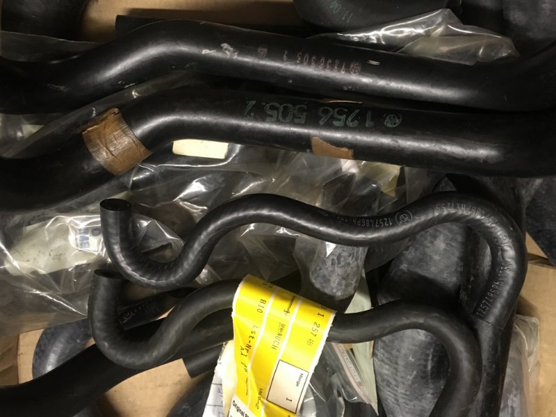

Hallo Robin
Von der Drosselklappenheizung zum Zusatzluftschieber geht dieser mehrfach in Bögen laufenden Schlauch unten im Bild. Er kann auch durch einen normalen Schlauch ersetzt werden, jedoch stößt dieser dann an jeder Ecke an, ist daher nur eine Notlösung.
Der Schlauch ist schon länger nicht mehr lieferbar.
