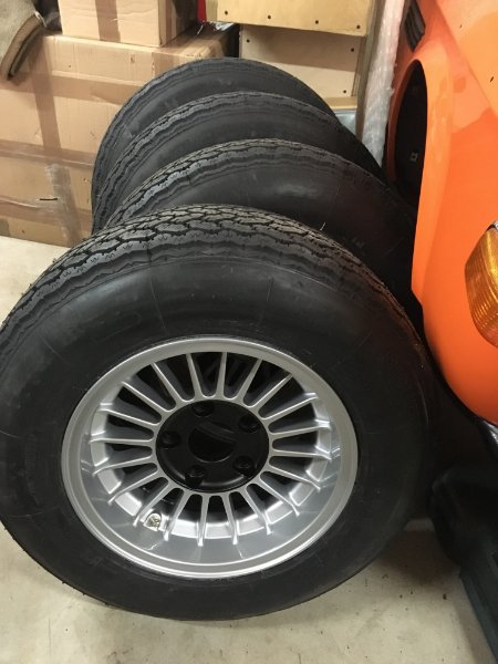

Hallo Eckhard
Ich fahre in dieser Kombination zum einen den Conti-Sportcontact 2 und an einem anderen den Conti-Premium? contact 5. Mir war wichtig, dass es sowohl vorne wie hinten ein Reifen mit Scheuerleiste ist. 4 Conti in 16 Zoll waren günstiger als ein 14 Zoll Michelin:-) Wobei die Originalbereifung aus den 70er mit Produktionsdatum 2018 auch Ihren Charme haben:-)
