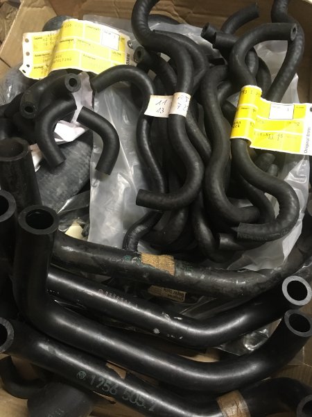

Der dünne Schlauch geht von der Motorseite links, ziemlich weit hinten, über einen kleinen Stutzen hoch, zwischen der Ansaugspinne des 5. und 6. Zylinders vorbei zur hinteren Drosselklappenheizung. Die vordere Drosselklappenheizung geht dann über diesen speziellen Formschlauch (auf meinem Bild oben rechts) mit mehreren Biegungen nach unten, im Bereich 3. und 4. Zylinder. Er endet auf den hinteren Anschluss des Zusatzschiebergehäuses. Auf der gegenüberliegenden Seite gibt es dann noch einen Schlauch der den Kreislauf schließt. Dieser ist recht kurz und hat einen rechten Winkel, endet an einem Anschluss des Wasserrohres. (auf meinem Bild oben links)
Fotografieren kann man das nicht gut, da immer irgend etwas im Weg ist. Wer diese Schläuche schon mal wechseln musste, weiß was ich meine:-)

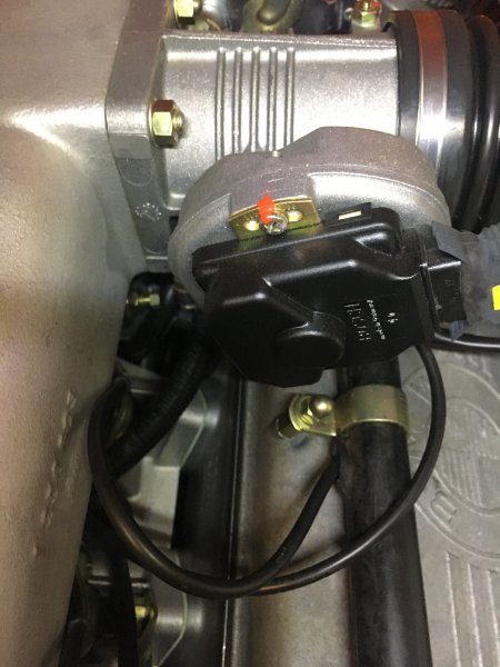

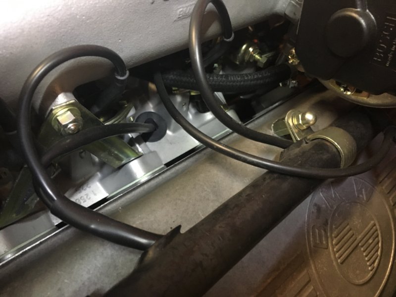

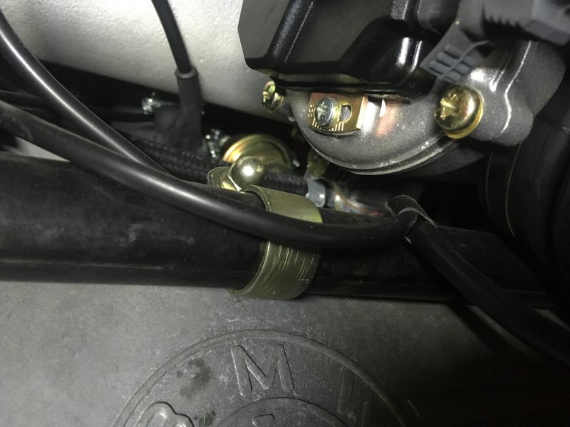

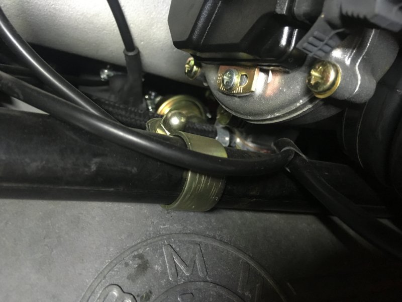

Hier ein paar Beispielbilder
