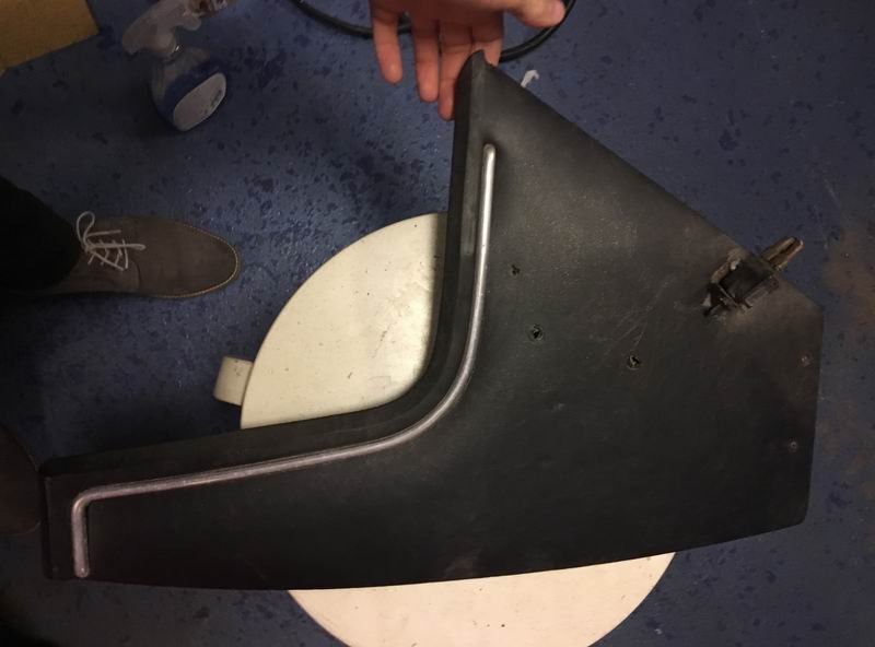

Guten Abend liebe Leute, kann mir bitte jemand sagen wo genau der Kontaktschalter für die Handscuhfachbeleuchtung angebracht wird?
Ein Foto würde sicher gut weiterhelfen.
Lieben Dank und Gruß Simon
Beiträge: 896
Re: Kontaktschalter Handschuhfach
Hallo Simon,
mit einem kleinen Winkel an der Mittelkonsole:
(der Winkel hat drei Bohrungen, zwei zum Anschrauben, eine für die Aufnahme des Schalters, Kontakt zeigt nach unten, Kabelschuhe nach oben)

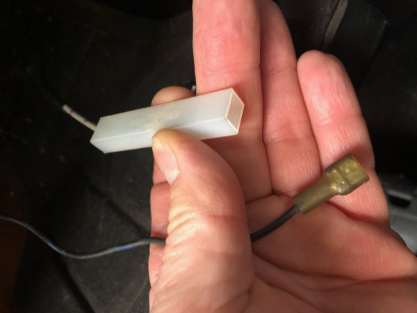

Beiträge: 896
VOILA'

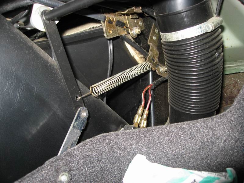

Ich habe im Handschuhfach beim Sicherungskasten noch ein par Kabel
über kann mir jemand sagen wofür die da sind?
Habe jetzt im CS werk den Taschenlampen-Sockel bestellt kommt das
eventuell zusammen? Über jeden Tip würde ich mich sehr freuen.
Gruß Ingo
Beiträge: 1692
Hallo Ingo
Gib doch mal die Kabelfarben an, dann kann ich im Schaltplan nachsehen. Übrig ist dort beim CS das Kabel für die elektr. Benzinpumpe vom CSi und bei allen E9 in EU Ausführung die Kabel für die zusätzliche Beleuchtung/Blinker der USA-Ausführung
