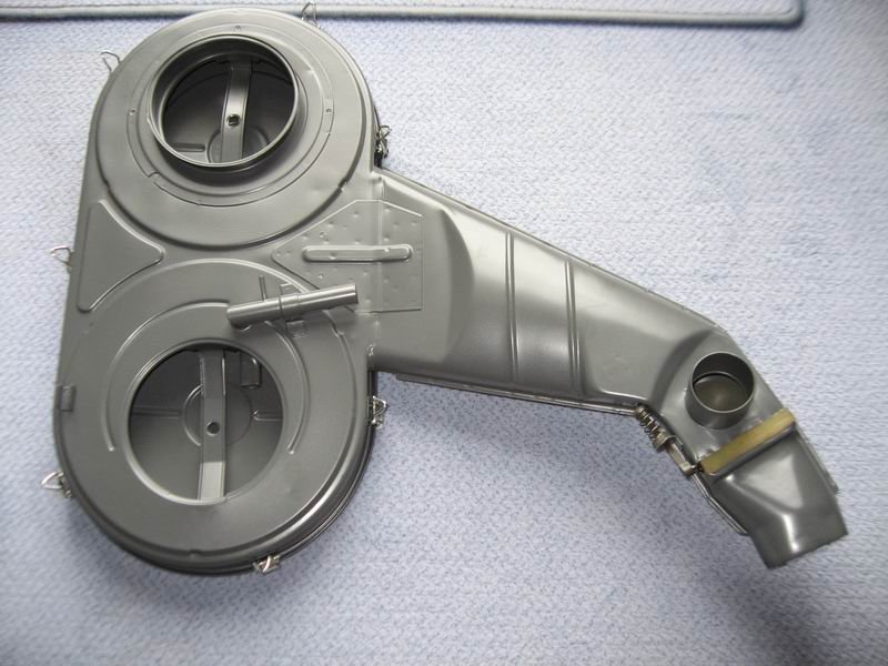

Dann wollte ich das Luftfiltergehäuse auf den Vergasern montieren, nun passt die
Mitte zwischen den Vergasern nicht mehr.
Die Vergaser waren zum überholen und ich hatte die Ansaugbrücken und die
Vergaser abgebaut, aber in den Schraublöchern ist keine Luft mehr um die
Vergaser zu vermitteln, kann mir jemand noch einen Tip geben?

Hi Ingo
am Luftfilterkasten ist der hintere Flansch zum Vergaser verschiebar,
somit kannst Du den Abstand zwischen den Vergasern einstellen,
(der Luftfilterkasten muss wieder runter, das siesht du auf der Rückseite)
In meinem Bild ist das der obere mit dem Flansh.
Kann aber was fest sitzen, duch Rost, Lack oder pulvern....

Super,
vielen, vielen Dank, genau das isses. Durch das enlacken und
pulvern sitzt der Flansch so fest, muss jetzt mal versuchen den Flansch
wieder gängig zu bekommen.

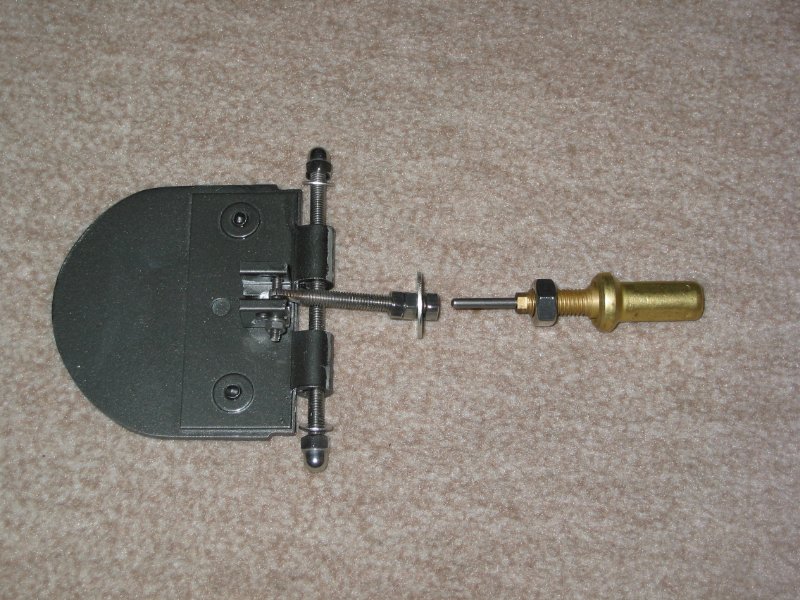

Beim Pulvern hat sich auch die innen liegende Kunstoffeklappe im Luft-
filterkasten aufgelöst, wenn die jemand herum liegen hat, würde ich
diese gerne abkaufen, da es dieses Teil im Handel nicht mehr gibt.
LG
Re: Kühler-Flüssigkeit
Verfasst: Do 13. Jun 2019, 19:54
Hallo Ingo,
Wahrscheinlich nicht nur die Klappe,
normalerweise sind auch die Kunsstofflager der Klappe und die Aufnahme der Feder weg,
meistens brutzelt auch das Dehnstoffelement durch...
alles schon selbst erlebt :-(
Anbei der (nachgefertigte) Ersatz:
