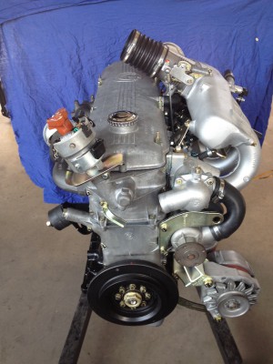

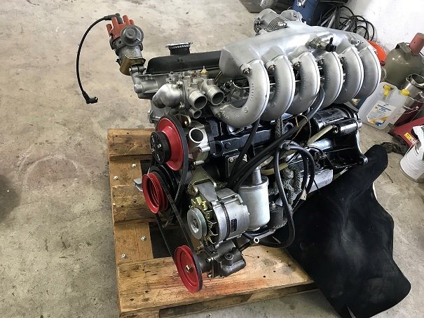

Anbei mal ein Foto vom Motor aktuell und wenn ich im Internet stöbere gibt's eben Bilder mit und ohne LMM
Gehts dann bei der D-Jetronic Steuerung direkt weiter mit dem Schlauch ins Luftfiltergehäuse?

Die Luft kommt von vorne. Bei den älteren CSi Modellen kam die Luft über einen Schlauch, später dann über einen Schnorchelstutzen direkt in den Luftfilterkasten. Ausgangseitig vom Luftfilterkasten geht die Luft direkt über einen kleinen Faltenbalg-Schlauch in die Drosselklappe.
Dein zweites Bild zeigt vermutlich einen 3,5 Liter Motor, der in den E9 umgebaut wurde. L-Jet und Motronic haben dann wieder einen Luftmengenmesser bzw. Luftmassenmesser. Originale CSi hatten immer einen Druckfühler und damit weder das eine noch das andere.
