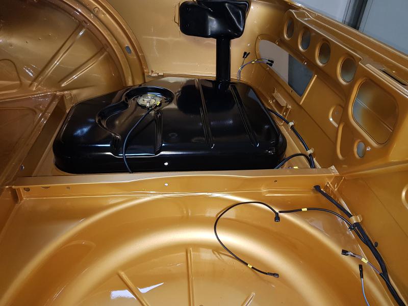

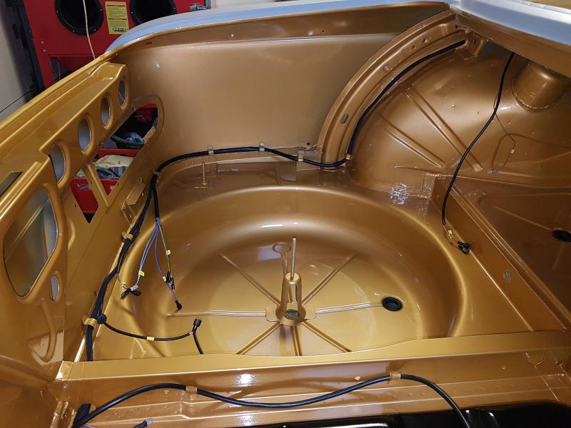

Da ich die Seitenbleche hinten erneuert habe, weiß ich nicht genau, wo der Kabelbaum im Kofferraum/Muldenseite befestigt wird. Eine Lasche ist am Radhaus und eine Lasche noch an der Auflage für die Kofferraumbodenplatte/Reserveradmuldenabdeckung. Wo wird der noch weiter befestigt? Waren am Seitenteil auch noch Laschen?
viellecht hat jemand ein Foto von dem Bereich?
Kabelbaum Kofferraum
Re: Kabelbaum Kofferraum
Hier wieder paar Bilder für dich.
Hallo Waldemar,
Uhhhh, sieht das schööön aus (neidisch). :-)
