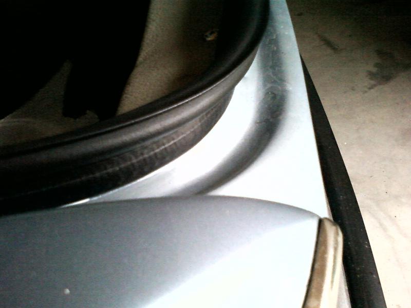

Bei Abgasgeruch fällt mir zuerst die Auspuffanlage ein. Ist da wirklich alles dicht oder drückt irgendwo Abgas raus und über offene Seitenscheibe wieder in den innenraum? Erkennbar wäre das an schwarzen Spuren. Es könnte noch "ein wenig" Abgas durch die 3 Befestigungsschrauben an der Nummernschildblende, die Dichtung um das Schloss herum, durch eine defekte Tülle der Kofferraumbeleuchtung, nicht abgedichtete Schrauben der Stoßstangenbefestigung oder durch die Dichtung von der Nebelschlussleuchte (falls vorhanden) reinziehen. Natürlich auch durch die Tankstutzenmuffe bzw. wie schon geschrieben durch deren 2 Löcher ohne Verschlussstopfen. Übrig bliebe dann nur noch das Entwässerungsloch in der Reserveradmulde. Dort ist ja direkt neben dem Gummistopfen ein kleines Ablaufloch offen. Weitere Öffnungen hat der Kofferraum ja nicht nach außen.....
Ich selbst ersetze die originale Kofferdeckeldichtung immer durch eine alternative Steckdichtung. Da steht zwar anfänglich wegen des erhöhten Drucks der Kofferdeckel etwas über, aber dafür ist diese Dichtung auch dicht. Ein weiterer Vorteil ist, dass das Wasser ungehindert in der Rinne ablaufen kann und nicht hinter der Dichtung stehen bleibt und unbemerkt vor sich her rostet. Für mich ist diese originale Dichtung eine Fehlkonstruktion. Ein weiterer Nachteil meiner Dichtung ist, dass Benzindämpfe die ich auch schon mal im Kofferraum habe, nicht mehr nach außen abziehen können:-)
