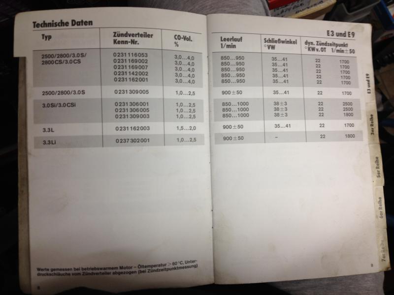

Hallo, gibt es irgendwo einstellwerte für den 3,0CS?
Ich habe leider nur etwas über das einstellen der Ventile gefunden.
Wäre nett wenn mir da jemand helfen könnte.
Lg Simon

Hallo Simon
Meinst du das?

Hallo Simon,
wenn Du ein Bordbuch hast, steht es auch dort drin.
Außerdem auf der Clubseite unter Literatur / Prospekte / Service

Hallo Simon,
da fällt mir noch was ein.
Ich habe ziemlich viel Zeit investiert, bis ich Zündung und Vergaser auf dem heutigen Stand hatte.
Die Zündung stellt man zunächt bei 1700 1/min ein (ohne Unterdruckverstellung) und hat dann einen 2. Kontrollpunkt bei 1000 "mit".
In meinem WHB steht das "mit" auch explizit drin.
Damit wird auch die Wirkung der Unterdruck- und Fliehkraftverstellung geprüft.
War mir ein wirksames Mittel, da ich so die leicht erlahmte Fliehkraftverstellungsfeder gefunden habe.

Hey Leute, vielen vielen lieben Dank.
Ich denke das ich mit all diesen Daten die ich mir sorgfältig ausgedruckt und notiert habe zurecht komme.
Die ganzen einstellarbeiten macht ein sehr guter Bekannter von mir der einen Motortester und sehr lange Berufserfahrung hat...
Er bat mich darum ein paar Daten zu organieseieren was hiermit geschehen ist...
Also nochmal vielen lieben Dank...
