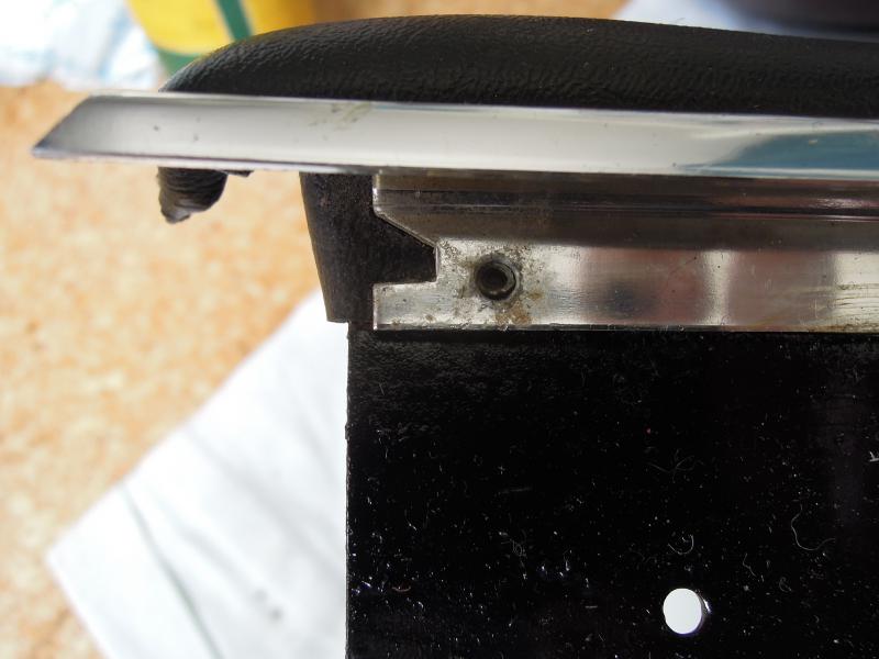

Zum Thema "Nieten" gibt es viele Beiträge, ich habe jedoch keinen zu den Nieten gemäss Bild gefunden, sie befestigen in der Türverkleidung oben die Chromzierleiste oberhalb der Holzleiste. Einzelne dieser Nieten sind bei mir gebrochen. Sie sind sehr klein, vermutlich aus Alu, etwas entsprechendes habe ich bislang nicht gefunden. Wie soll ich sie ersetzen? Blindnieten (tragen wohl etwas mehr auf), Kupferhohlnieten? Hat da jemand einen guten Tipp für mich?

Nieten zur Befestigung der Zierleiste oberhalb der Holz-Brustleiste

... also, mit Kupferhohlnieten, Durchmesser 3mm, Länge 5mm, geht's tadellos ...
