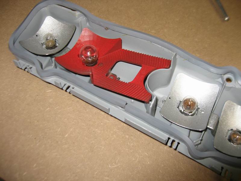

Hallo, ich habe eine etwas blöde Frage die mir schon bald peinlich ist.
Rückleuchten anschließen, ich habe an meinem Kabelbaum 5 Kabelschuhe pro Rücklicht und zwar 4 mal für die jeweilige Birne und einmal Masse.
Wo wird die Masse gesteckt?
Wäre sehr nett wenn mir das jemand sagen könnte.
LG Simon
Beiträge: 867
Re: Rückleuchten anschließen
Hi Simon,
der Masseanschluss ist innen, am "roten Reflektor"
die Kabeldurchführung hierzu ist darunter mittig
(Stoßstelle der grauen U-Dichtung)

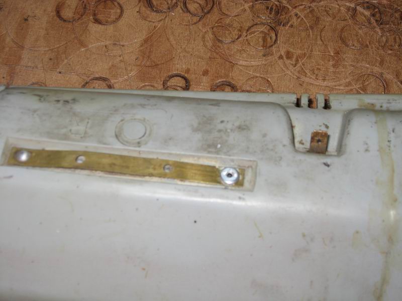

Wichtig ist, das die beiden Nieten und die Brücke ganz sind, sonst funktioniert nur die "Hälfte"
Kopieren von IMG_0100.JPG (57.05 KiB) 3571 mal betrachtet

Hallo Christoph, vielen lieben Dank deine Antwort ist perfekt und beantwortet zu 100% meine Frage.
Die Brücke samt den Nieten ist bei mir heil.
Lieben Dank und Gruß Simon
