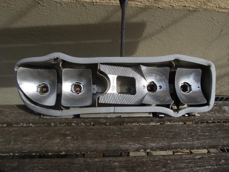

Mit Chromspray aus der Sprühdose kann man sehr gute Ergebnisse erzielen. Ebenso mit der etwas dickeren Grill-Alufolie, für die glatten Reflektoren. Seit es aber diese professionellen Chromlacke gibt, lass ich die Kunststoffreflektoren (siehe Beitrag Chrom-Spritzdüsen) immer lackieren, und die Metall-Reflektoren blau-verzinken. Die Alunieten die man für den Zusammenbau wieder braucht, gibt es beim Schraubenhändler
Einige kennen ja meinen Spruch "das bessere ist der Feind des guten" :-)
- IMG_4672.jpg (53.63 KiB) 21272 mal betrachtet
- IMG_4673.jpg (72.61 KiB) 21272 mal betrachtet

so ist es bei mir mit dem Chromspray aus der Spraydose geworden.
Und wenn ich es noch recht weiß, war das Abkleben eine Fitzelei.
Ich wollte die Nieten erhalten.

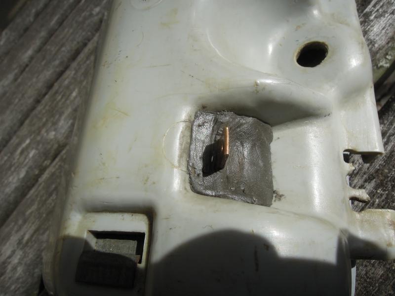

Anbei ein Bild; es entspricht wohl weitgehend jenem von Willy, ausser dass der Willy handwerklich besser ist als ich (deshlab bin ich auch ein fleissiger Werkstattkunde, und ich schaue neidisch auf die Fortschritte und Ergebnisse Euerer Restaurationen ...)
Das zweite Bild zeigt eine Verstärkung der Kontaktfedern.
Beste Grüsse

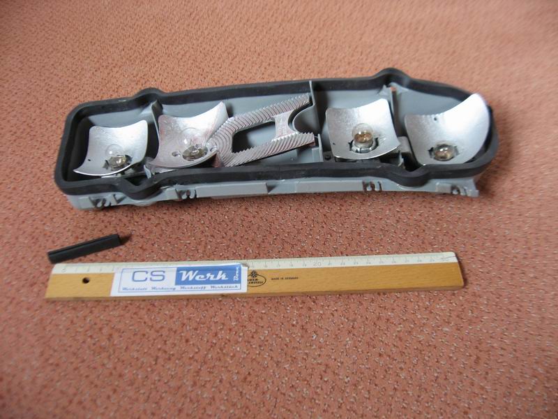

Re: Rückleuchten verspiegeln

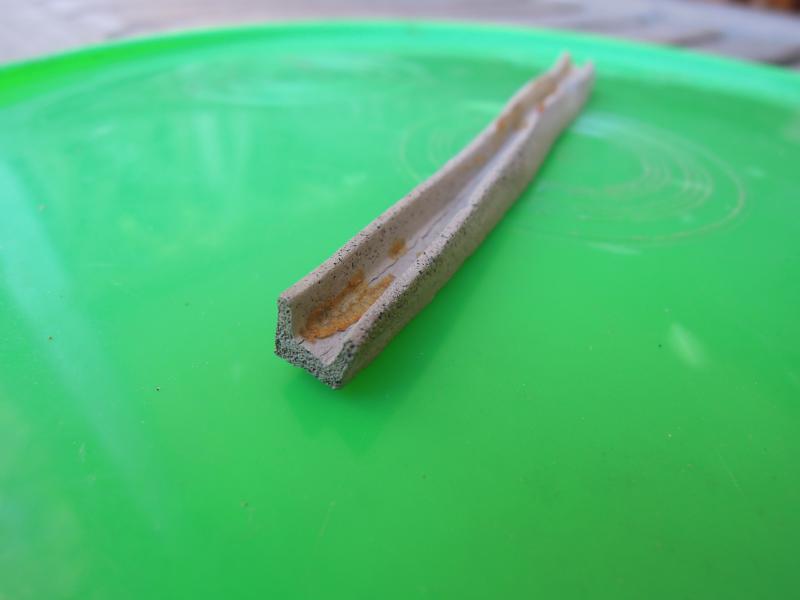

Im Lampenglas habe ich den Rest einer Dichtung gefunden. Es könnte sich um die originale Dichtung zum Lampenträger handeln. In "meinem" Fachgeschäft haben sie alle Kataloge durchgeforstet; solche Dichtungen sind offenbar nicht lieferbar. Zwar lässt sich Moosgummi bearbeiten, aber ob sich da eine Nut einfräsen lässt, scheint mir fraglich.andilin hat geschrieben:Danke, das sieht doch gut aus.
Nun die nächste Frage. Wo hast du die Dichtung her?
- Dichtung zwischen Lampenträger und Heckblech. Seitenlänge ca. 6-7mm
- DSCN5014.JPG (22.68 KiB) 20569 mal betrachtet

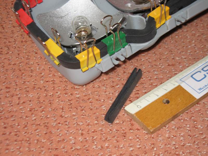

...ich könnte schwarzen U-Mosgummi besorgen
das "U" ist 9 mm hoch, 7 mm breit und der Ausschnitt 3 mm, Wandstärke 2 mm
4,-€ je Meter, das reicht für eine Lampenträger also 10,-€ inkl Versand für Beide....
Jedoch ist der orginale Grau und das "U" ist 7 mm hoch, 6,5 mm breit und der Ausschnitt 2,5 mm, Wandstärke 2 mm
@Peter, mess doch noch mal genau das Resttück nach
Hallo ChristophChristoph, Bonn hat geschrieben:...
Mein Reststück hat eine Höhe und Breite von je ca. 7mm und einen Ausschnitt von 3.5mm; es hat wohl schon einiges erlebt, ich glaube Dir gerne, dass neuwertige Profile Deine Masse aufweisen.
Dein Angebot nehme ich gerne an - weiteres per PM
Achso, hatte ich vergessen. Die Dichtung, die wir zusammen bestellt hatten, passt leider überhaupt nicht. Welche Farbe eine passende Dichtung hat, ist mir eigentlich völlig egal. Die sieht man doch sowieso nicht. Hauptsache sie erfüllt ihren Zweck.PiRho hat geschrieben:Hallo Andi
Danke!
Du fragst nach der Dichtung - wir haben doch gemeinsam Dichtungen bestellt ... was Du auf dem Bild siehst, ist ein Missverständnis. Ich habe bei W&N eine Dichtung für Heckleuchten bestellt; heute weiss ich, dass ich die Dichtung zwischen Streuglas und Karosserie bestellt hatte, damals dachte ich, es sei die Dichtung zwischen Lampenträger und Karosserie, und ich habe sie mühsam mit dem Heissschneider präpariert und aufgeklebt. Im Moment tut sie den Dienst, bei Gelegenheit werde ich schauen, ob "unsere" Dichtung besser passt, mag im Moment aber mein Provisorium noch nicht zerstören, ich habe noch anderes auf der Pendenzenliste ...

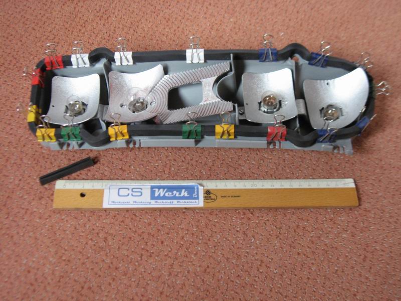

Voila:
Dichtungen Lampenträger
1m je Lampenträger (4,-)
mit Sekundenkleber fixiert, ich finde ein tolles Ergebnis

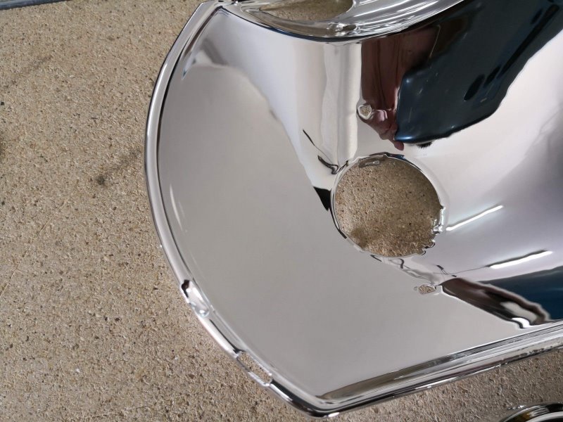

ja ich habe mir auch schon die Mühe gemacht meine blinden Reflektoren zu polieren zuerst maschinell mit einem runden Schmirgelleinen über einen Akkuschrauber und danach über Polierpaste solange bis die Reflektoren wieder zu einem erträglichen Glanz geführt haben.
Jetzt habe ich erst im Internet den Scheinwerfe und Reflektordoktor entdeckt der eine faszinierende Qualität liefert wenn man den Bildern Glauben schenken darf.
Die Preis liegen auch nach Anruf zwischen 15-20€ / Reflektor das in meinen Augen verträglich ist.
Hat nur einen Haken, man muss die angenieteten Reflektor aufbohren um diese zu entfernen und nachträglich wieder vernieten! Das wir mir dann zu gefährlich aber sollte dazu einer diesen Weg mal ausprobieren, dann bitte ich um Rückmeldung wie es ihm damit erging und ob die Qualität passt! Gruß Reinhold

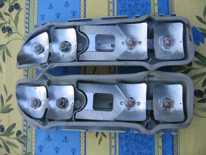

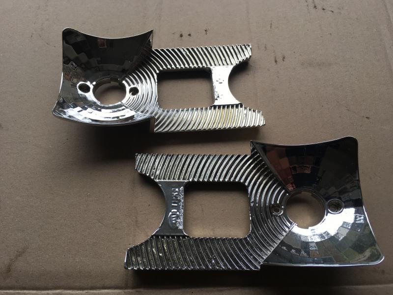

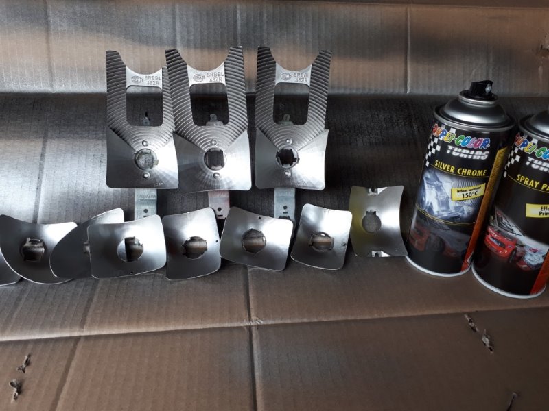

ich habe mir nun auch mal die Reflektoren der Rückleuchten vorgenommen und mit Chrom-Lack lackiert.
Das Entfernen der weichen Nieten ließ sich mit einem kleinen Zentrierbohrer einfach durchführen. Danach wurden die Reflektoren vorsichtig glasgestrahlt.download/file.php?mode=view&id=4823
Zum Lackieren habe ich das "Dupli-Color tuning silver chrome set" gewählt. Es kostet ca. 24€ und enthält neben dem Chromlack noch eine Dose mit schwarzem Primer zum Vorlackieren sowie ein Staubbindetuch. Der Lack ist wisch- und wetterfest und hitzebeständig bis 150°C.download/file.php?mode=view&id=4824
Nach dem Vorlackieren mit dem schwarzem Primer wird der Chrom-Lack in mehreren Schritten aufgetragen, ca. fünf Schichten in Abständen von fünf Minuten.
Ich bin mit dem Resultat zufrieden (die Fotos sind leider etwas zu dunkel geraten). Der Aufwand hielt sich in Grenzen (vom Glasstrahlen mal abgesehen, welches ja nicht jedem zur Verfügung steht). download/file.php?mode=view&id=4825
Wer sich vor dem Anbringen mit Nieten scheut kann auch bestimmt kleine Schrauben verwenden.
