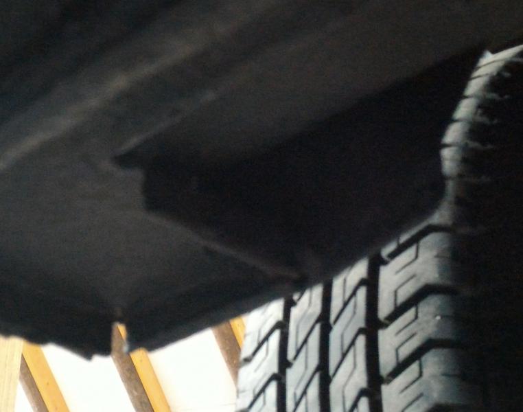

Hallo zusammen
Sagt mal: Im Bereich des Bodenblechs direkt hinter dem Vorderrad
ist so ein Hohlraum (siehe schlechtes Bild). Bevor ich es gesäubert
habe war es mit einem Kit/Paste/Gummi vollgestopft. Wie gehört das?
Wieder zuschmieren oder offen lassen?
LG Robi

Anhand der vielen Zugriffe ohne Antwort gehe ich davon aus, dass
ich mich ungenau oder undeutlich ausgedrückt habe.
Direkt hinter dem Vorderrad im Bodenblech (auslaufender Radkasten)
bildet sich Bauartbedingt ein Hohlraum, einseitig geöffnet.
Sollte man es zuschmieren, so wie es bei mir war?
Oder lieber geöffnet lassen, so kann es austrocknen und
gesäubert werden. Wie ist es denn original?
Lieben Gruß, Robi

Original ist der Hohlraum nicht zugeschmiert. Offen lassen und regelmäßig kontrollieren / konservieren.

Besten Dank, dann werde ich es auch offen lassen.
