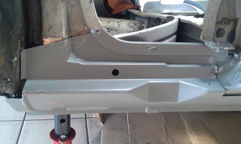

Hier ist das Verstärkungsblech mit dem Fuß der B-Säule zu sehen, dahinter befindet sich der Hohlraum zum Innenschweller hin:
E9_Schweller hinten 1.jpg (56.06 KiB) 6559 mal betrachtet

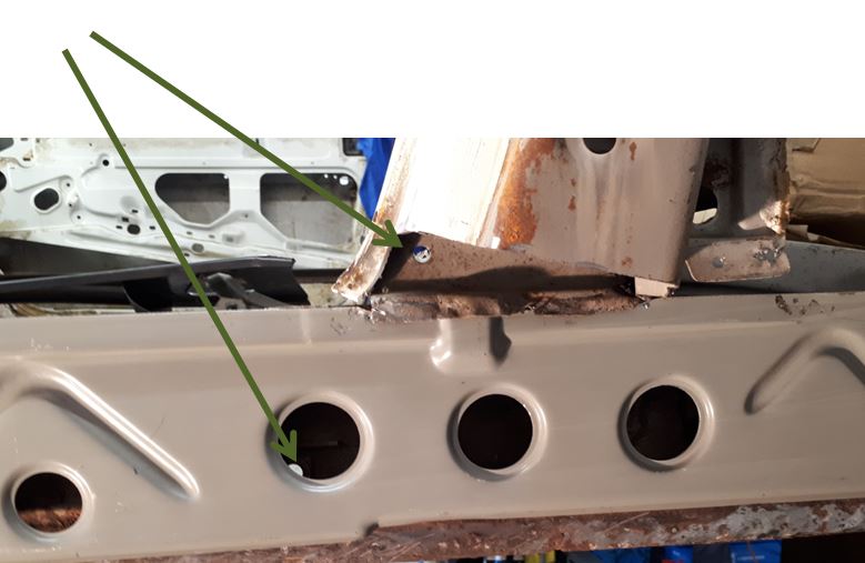

Den Bereich zwischen Innenschweller und Verstärkungsblech erreicht man vom Innenraum durch Löcher (normalerweise mit Plastikstopfen verschlossen) wie hier zu sehen:
E9_Schweller hinten 3.jpg (52.54 KiB) 6559 mal betrachtet

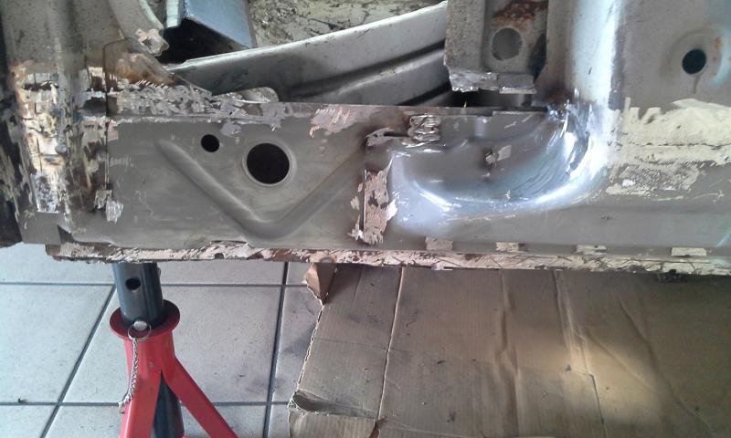

Der Außenschweller sitzt dann auf dem Verstärkungsblech, der Bereich zwischen Verstärkungsblech und Außenschweller ist dann durch die Löcher im Verstärkungsblech zu erreichen.
Ich hoffe dies hilft Dir weiter!
