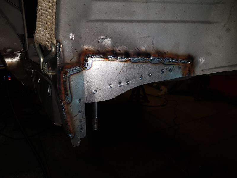

gibt es ein Reparaturblech rund um die hintere Achslagerung?
Wer hat Tips zur Reparatur ohne kompletten Wechsel des Bodenblechs?

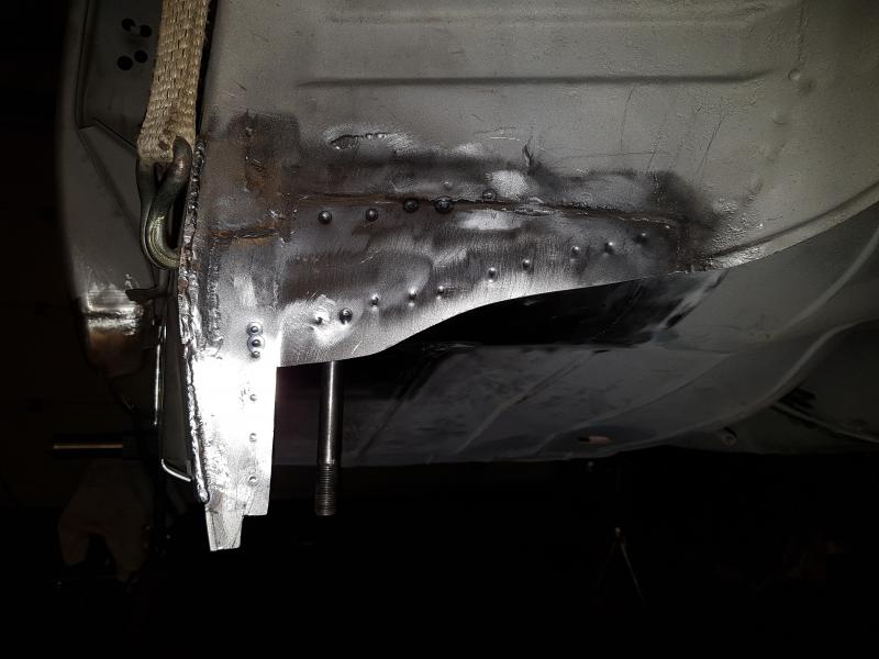

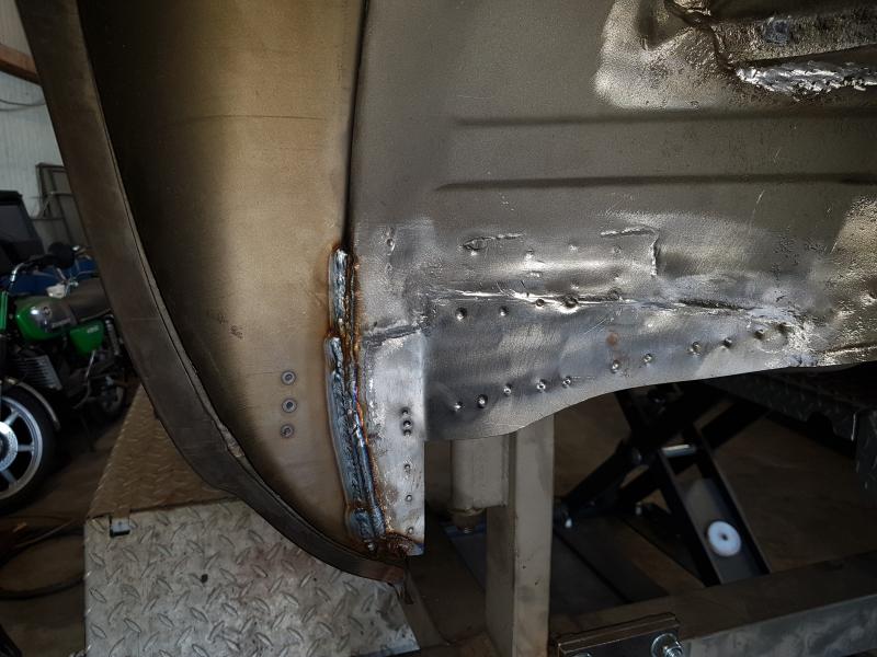

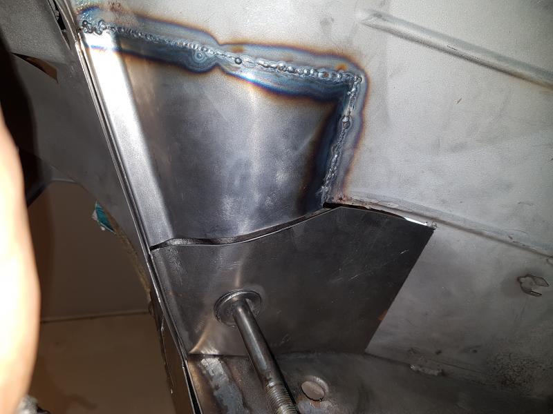

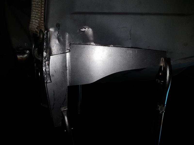

Gibts eigentlich irgendwo Fotos von der Reparatur der Achsaufnahme? Wie habt ihr das gemacht? Die ist doch bei fast jedem schlechterem E9 hinüber. Das muss doch auch ohne kompletten Wechsel des Bodenblechs gehen.
Waldemar
Beiträge: 103

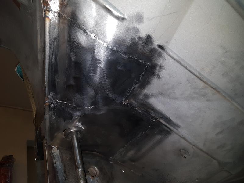

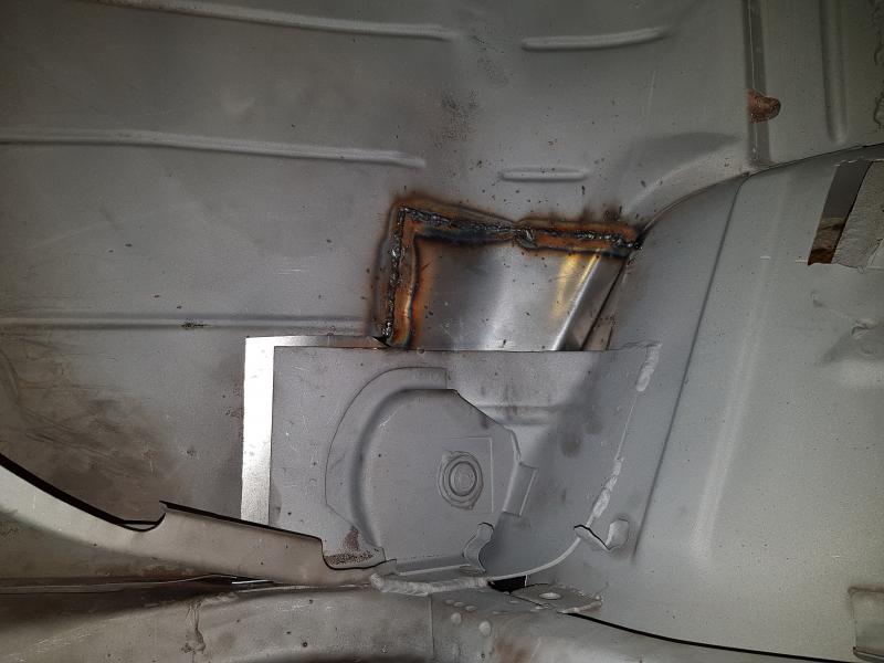

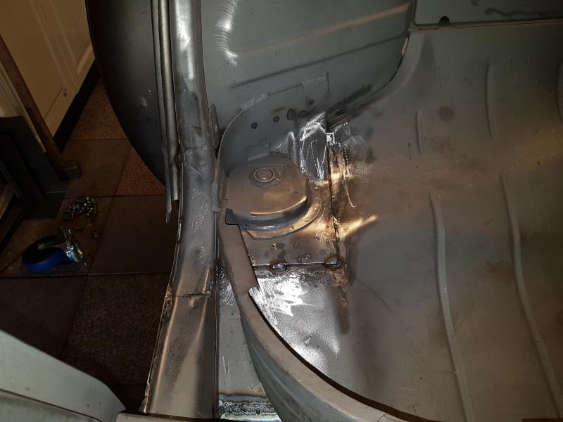

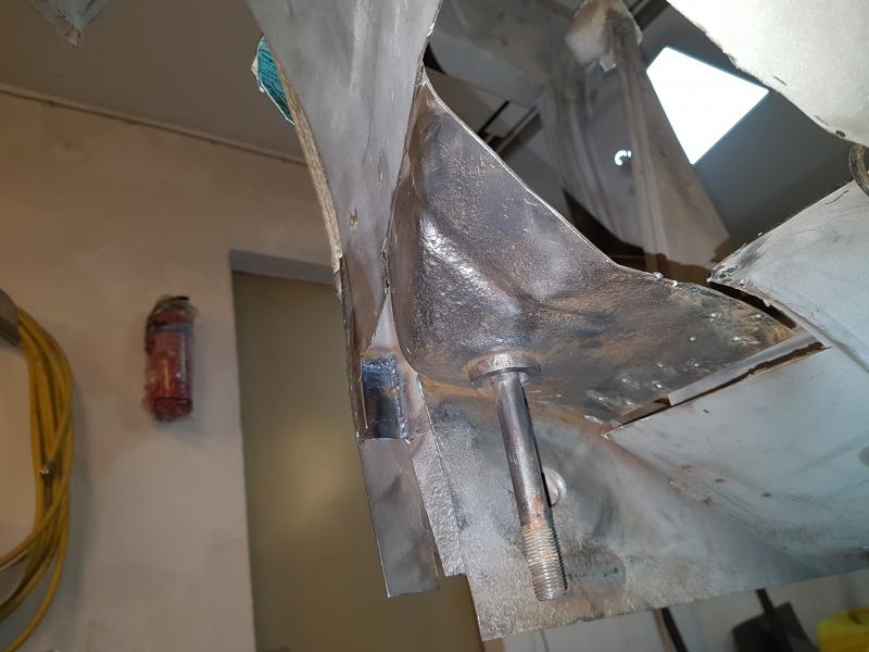

Re: Achsaufnahme Reparaturblech
Beitrag von Waldemar »
vielleicht gibt es Kritik dazu. Immer gerne:-)
Aber so habe ich damals dieses Problem gelöst.
Die Bodenbleche habe ich trotzdem alle neu gemacht.
Es ist einfach zu viel Rost unter den Sitzkonsolen.
Waldemar

Beiträge: 1579
Hallo Waldemar
Kritik? Wofür? Viel besser kann man es nicht machen..... Hut ab!

Beiträge: 1087

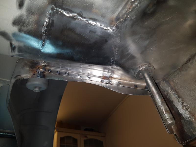

Hallo Waldemar,
das ist wirklich klasse. Genau die Bilder, die ich gebraucht habe. Super.
Mich wundert es immer, wenn ich die Achsaufnahme so sehe, dass die die Kraft so aufnehmen kann. Besonders stabil sieht die Geschichte ja original nicht aus. Also nicht das was du gemacht hast, sondern allgemein.

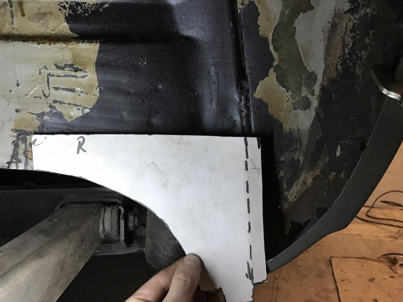

Hast du dir vorher eine Schablone angefertigt?
Ich danke dir vielmals.
Waldemar
Beiträge: 103
genau, eine Schablone aus Karton gemacht.

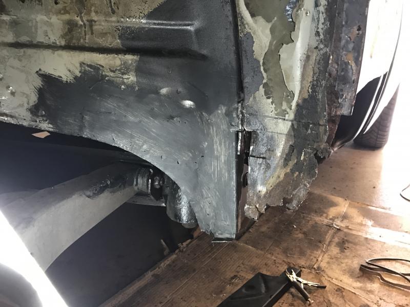

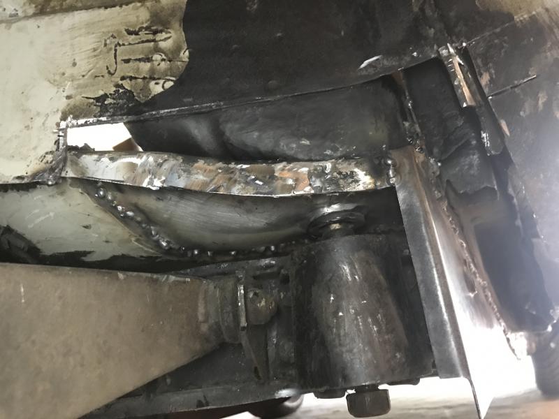

Lallas Garage
Beiträge: 191
Beitrag von Lallas Garage »

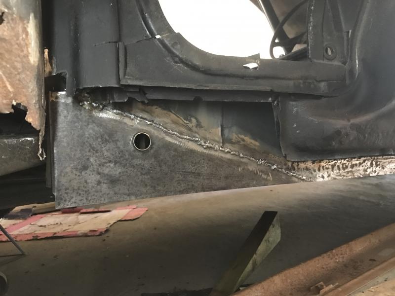

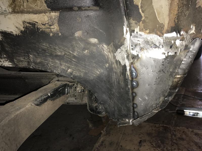

Ich habe es genauso wie Waldemar gemacht...
Lallas Garage
Beiträge: 191

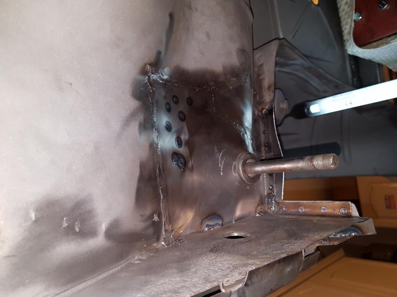

PS: Habt ihr eure neu angefertigten Bleche gar nicht mit dem oberen Achshalter verpunktet? Ab Werk ist das doch so?
Waldemar
Beiträge: 103
ja klar, so wie es ursprünglich war.
Verpunktet und verschweißt.

Hallo, ich habe es auch von oben nochmal extra verpunktet leider habe ich keine Bilder davon gemacht...

Beiträge: 1087
Ahh, alles klar . Konnte man auf den anderen Bildern nicht sehen.
