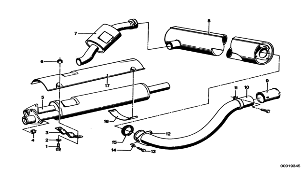

suche das auf dem Bild Nr.17 abgebildete Hitzeschutzblech, oder eine Idee zum Nachbau. Auch Fotos davon.

zu dem Blech Nr.17
gehören immer auch
2 mal die Bügel Nr.3
und
2 mal die Bügel Nr.16
(als einzigstes noch bei BMW lieferbar)
Verschieden Idee zu einem ähnlichen Nachbau hatten wir auch schon,
nur umgesetzt hat es bis jetzt noch keiner, da das Blech zu unstabil wurde.
Die original Zeichnungen / Pläne liegen mir auch vor,
dann müsste aber ein Werkzeug gebaut werden und ein Metallbaubetrieb müsste das umsetzten können.
Das scheiterte bis lang immer am Metallbaubetrieb bzw Preis....
Wenn Du Ideen hast, lass uns reden

könntest du mir die Baupläne davon zukommen lassen? Oder ist das geheim?
PS: Anscheinend gibt es da auch noch zwei Varianten. In der Reparaturanleitung wird der Schutz am Unterboden angeschraubt.

für meinen Lotus Elan habe ich ein solches Blech mal aus einen Aluminiumblech nachgeformt und einseitig mit einer alukaschierten Hitzeschutzmatte beklebt. Das ganze dann am Unterboden befestigt. War eine einfache effektive Lösung. Wenn auch nicht ganz Original. Bei einem Lotus wird das nicht so eng gesehen, da ist ja werksmäßig eh jedes Auto fast ein Unikat. Ich denke aber,dass so eine Lösung auch an unseren E9 tolerabel ist.

an solch eine Lösung könnte man auch denken. Wichtig ist, dass die Hitze nicht so nach oben ans Zwischenlager geht. Das muss nicht unbedingt so original sein.
So, wie ich das in der Rep.Anleitung gelesen habe, ist das Hitzeblech eh eigentlich nur bei den US Fahrzeugen verbaut worden.
Ich suche also weitere Bilder, Ideen und Lösungsvorschläge. Oder natürlich ein originales Blech.

NEIN !andilin hat geschrieben:
Das Bild was dort abgebildet ist zeigt den 3.3l
(also E3 Limo in lang)

Ahhh,danke!
Dann müsste man doch vom E3 was übernehmen können?

Das Wärmeschutzbelch was Du oben im ETK benannt hast ist ursprünglich vom E3andilin hat geschrieben: Dann müsste man doch vom E3 was übernehmen können?
Vergleich auch Serviceanleitung Seite 5
(das andere vom E3,3 lang ---zu sehen in der rep Anleitung E9 bei Kardanwellentausch---, habe ich noch nie gesehen)

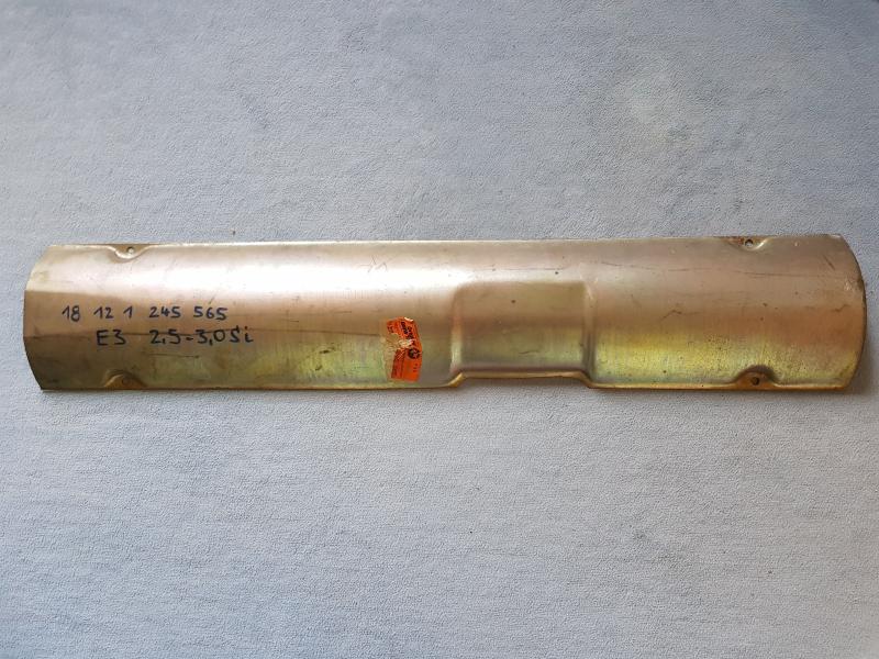

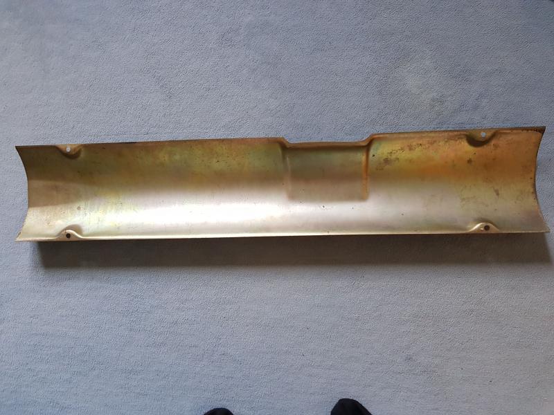

habe nun ein neues originales Abschirmblech bekommen. Nun brauche ich nur noch die Halter dafür.
